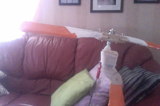

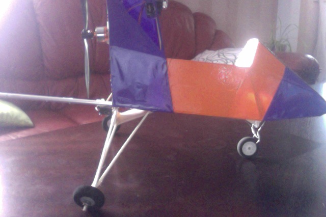

    Länge sedan jag uppdaterade denna tråd, men Bygget tog i alla fall fart, Jag började bygga en lite mindre än vad som var tänkt och rotordiametern hamnade på ca 1m, vikt Utan elektronik som den ser ut på bilden med rotorblad och rubbet är 113g
    Inte precis den vackraste och klädseln var inte heller så Sexig, men det var vad jag hade hemma så det får gå för det...
    Ska försöka uppdatera lite oftare då det händer grejer just nu :p

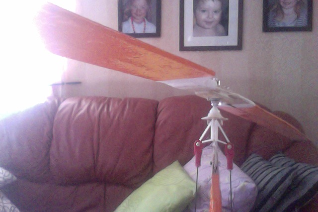

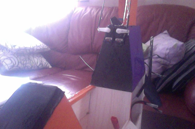

      Nu ska vi se, haft tid att bygga lite, byggde om rotorhuvudet från en tunn ståltråd till detta
      ----> Klicka på bilden för större version

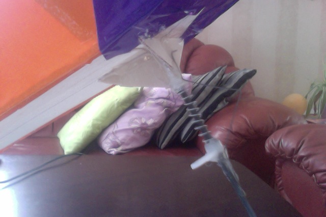

      Har även börjat på noshjulet, servon motor och mottagare är monterat, vikt: 192g
      Noshjulet fick fjädring.
      Använde en fjäder från en gammal bläckpenna

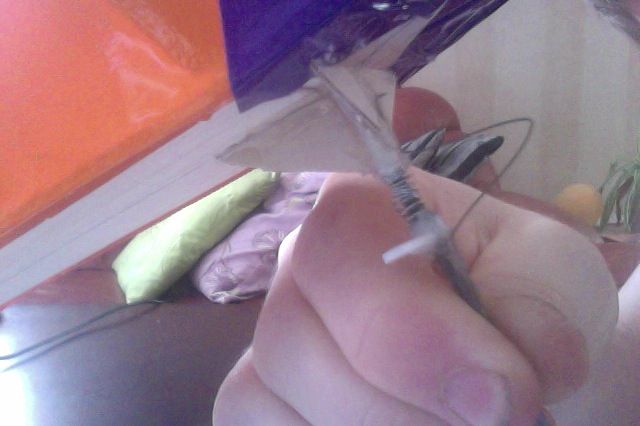

      Och lite Bilder på servon och krafs
Namn: Bild 2013-03-09 kl. 10.38.jpg
Storlek: 77,4 KB
ID: 495011 Klicka på bilden för större version
Namn: Bild 2013-03-09 kl. 10.39 #2.jpg
Storlek: 76,1 KB
      Nu ska det monteras ett tredje servo för sidroder och ett noshjul, sen blir det taxning ute på gården! :lollypop:

        Äntligen klar
        Godis: check torr Musik från Melodifestivalen: check limpistol: check
        några timmar senare så var man klar :P
        Slutvikten Hamnade på 250g med acce (+- 10g)
        tog ett tag att komma på hur man mixade ihop deltamix se att det blev rätt... :stupid:
        I morgon blir det taxning och trimning sen är det bara att vänta på att det blir grönt ute...
        Stötte på ett Problem... eller ingen problem ännu men det kan nog bli, Såg precis att jag byggde rotorhuvudet fel och skapar
        en stor brytningskraft på gångjärnet, får se om det håller. :banghead: Klicka på bilden för större version

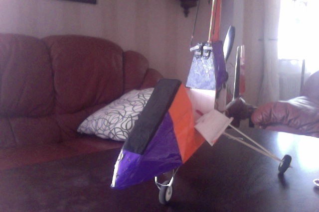

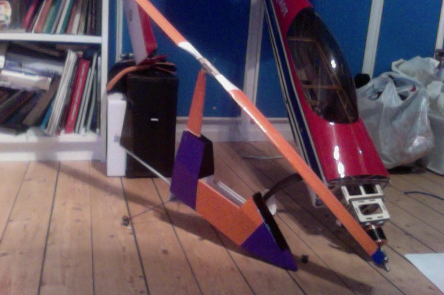

              Insåg nu efter taxning att spårvidden på hjulen var för smal och det var för små hjul..
              fram med grillpinnarna och bygga nytt ställ!
