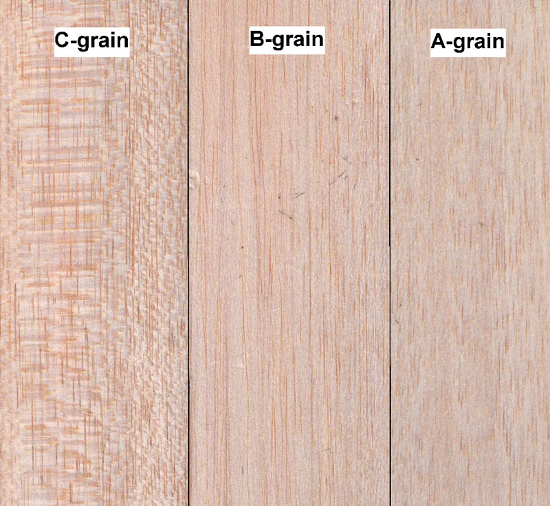

        En undran bara: Hur vet man vilken balsa man ska ha? Det finns flertalet olika hårdheter osv. Finns det namn/beteckningar?
        • Michael
          • 1742
          Balsa grain classification
          A används på ytor där balsan behöver krökas, exv välvda bakkroppar, torsionsnäsa på vingar mm.
          C är mycket styvt och passar bra till plana kroppsidor, spryglar mm.
          B är "mitt emellan och passar till det mest.
          I svenska affärer är det B den sågning som är absolut vanligast.
