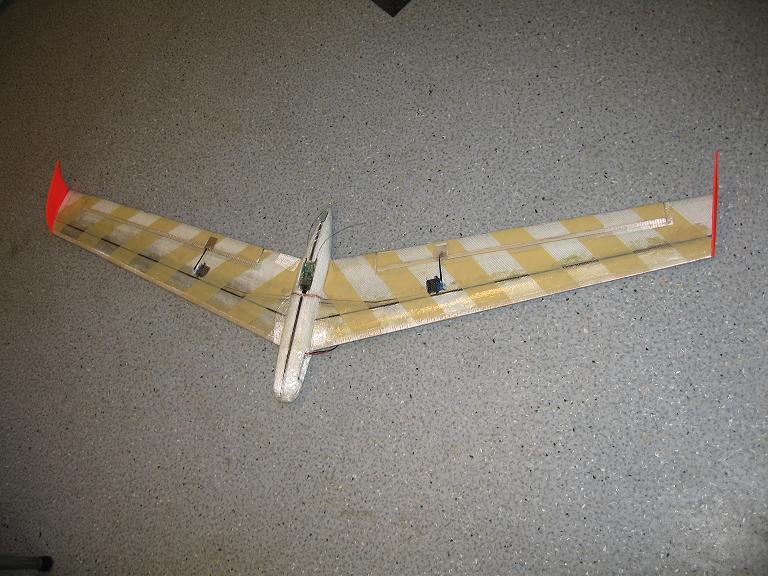

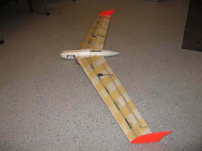

              Då har jag till slut fått ihop en vinge.
              Det fick bli lite "hitte på" under resans gång.
              299 gram och 1385 mm spänvidd.

              Bara att vänta på eftersläntarna nu då. :lollypop:

                Läcker!!
                Har du tejpat på undersidan oxå? Bäst är om tejpen går från rot till spets.

                  Ja men jag la vävtejpen vinkelrätt mot den på översidan.
                  Kanske skall dra någon remsa längst med vingen också, då borde vingen bli styvare.
                  Hur är det med vikten på den då, 299g käns det lätt eller ?

                    Komplett??
                    I så fall riktigt bra!
                    Nå´ra sekundmeter och du får lasta den ordentligt...

                      Ja komplett.
                      1000 mah borde väl räcka till en stunds flygning kan jag tänka mig.
                      Då är det med andra ord ingen fara om jag drar på lite extra tejpremsor längs med vingen.

                        299 g, då är den inte gjord i betong då? :sarcastic:
                        Jag har en Zagivinge (Windrider Bee) på 1200 mm, den väger ungefär 600 g och jag har nästan aldrig flugit den utan extra balllast, vid 17 m/s krävdes det 600 g bly innan den flög ordentligt...
