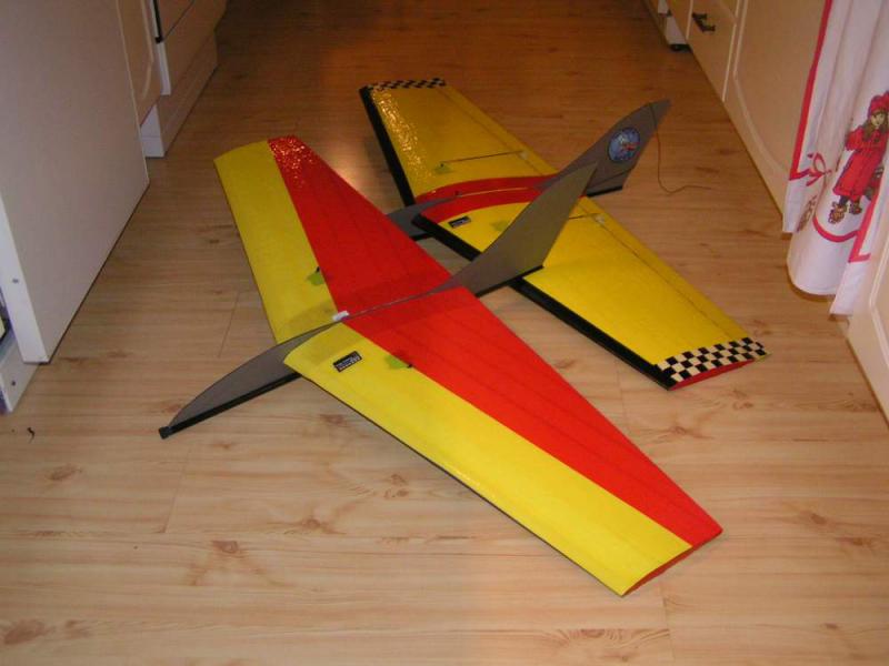

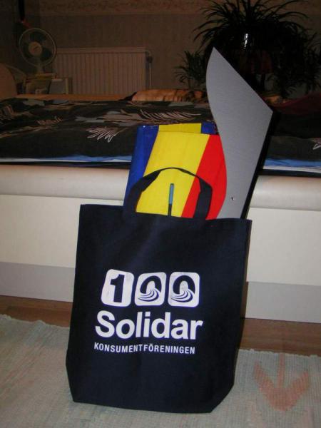

Ska se när jag kommer hem om jag hittar lite bilder på mitt himmabygge "Xihpopagus", 120 cm spv (delbar vinge, resväskevänlig!), med riktigt härliga hangegenskaper.

Vi har provat vanliga Zagivingar i 80, 90, 120 och 180 cm. 180 cm är seg och drögig oavsett hur stora roderutslag man fixar till, lite som att köra buss...
Xiphopagus, kärran i Thomas filmer ovan som är en rak vinge är betydligt livligare och mer manövrerbar, och därmed roligare att flyga.

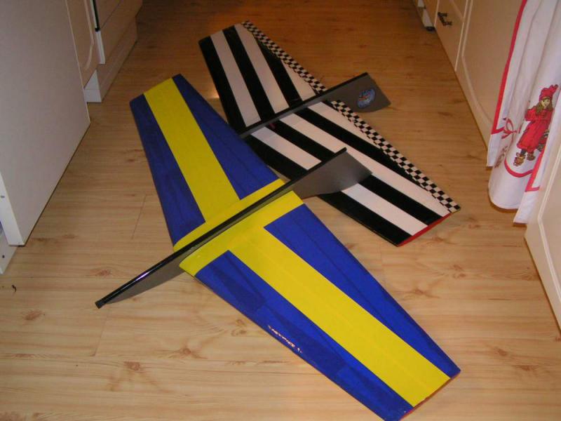

Friggovingar med packtejp funkar ypperligt Sitter på ovansidan av vingen.
Jag har dock Biltemas svart och vit vävtejp på undersidan av min "Xiphopagus", lite tyngre men riktigt starkt.

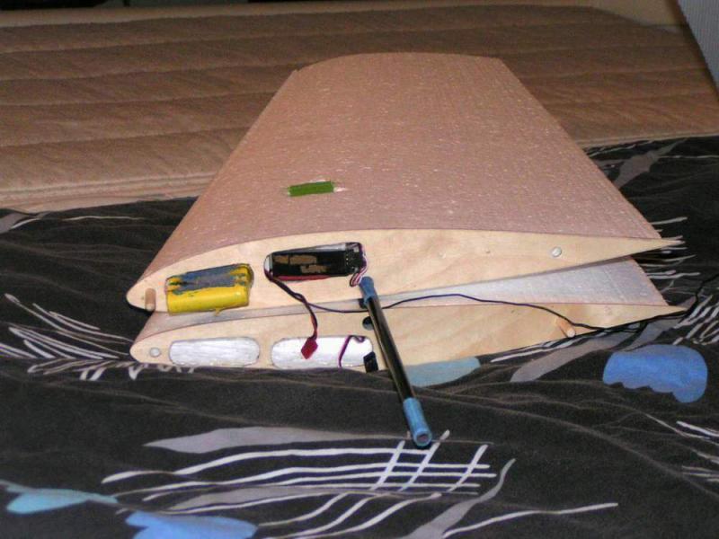

Ett 5-6 mm kolfiberrör inlimmat i vingen ger bra förstyvning.

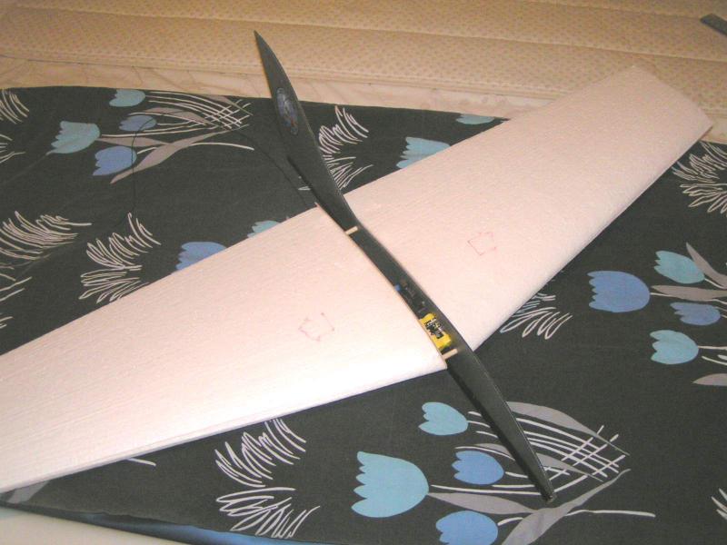

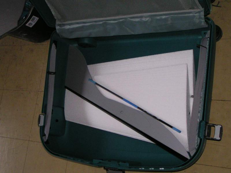

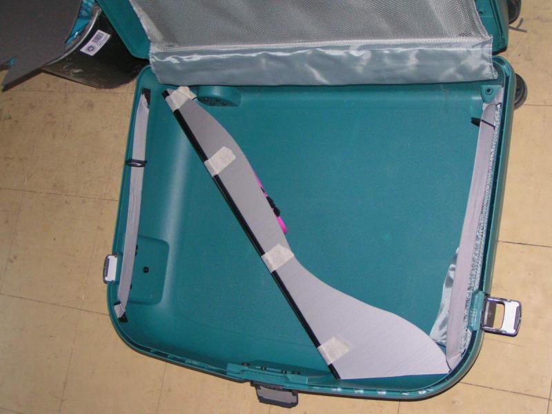

Xiphopagus´en var egentligen ett litet experiment för att få ner i en resväska.
Varje vinghalva har ett tunt stålrör inlimmat, och halvorna hålls samman med ett 6 mm kolfiberrör instucket i stålrören. Vinghalvorna hålls samman av ett par bitar eltejp.
Vingprofilen är inte kritisk, jag har använt semisymmeterisk profil, men kärran bör ha lite nostyngd (framtung) som kompenseras med en gnutta höjdroder, alltså lite reflexprofil.

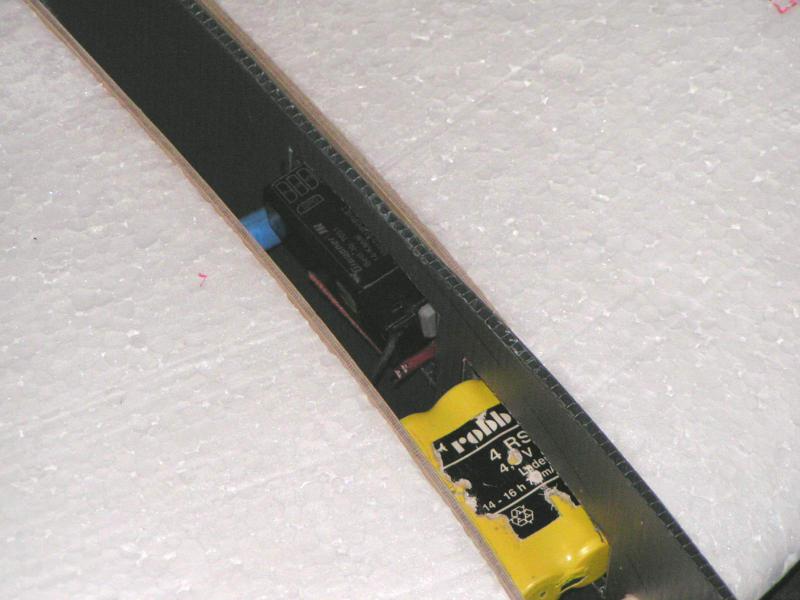

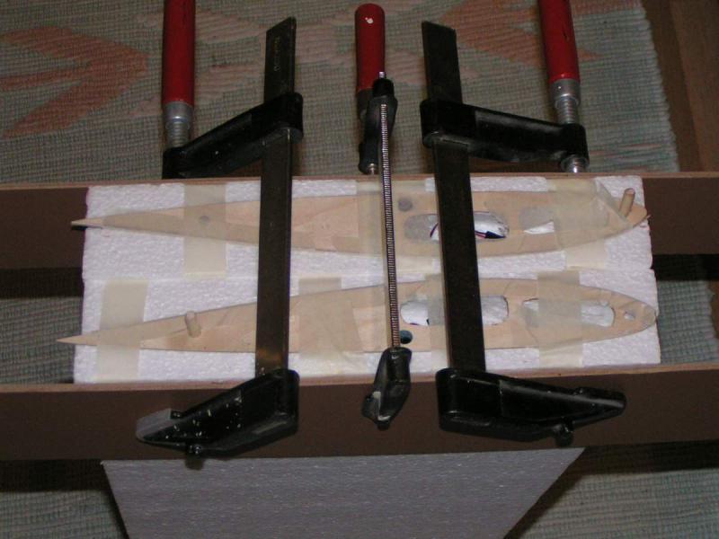

Vingroten på varje vinghalva är förstärkt med en 2mm plywoodsprygel plus 0,8 mm plankning längst inne vid roten. Där är dessutom hål ´på insidan´ av varje vingrot där mottagaracke och mottagare får plats. Ett par styrstift ser till att hålla vinghalvorna i rätt läge.

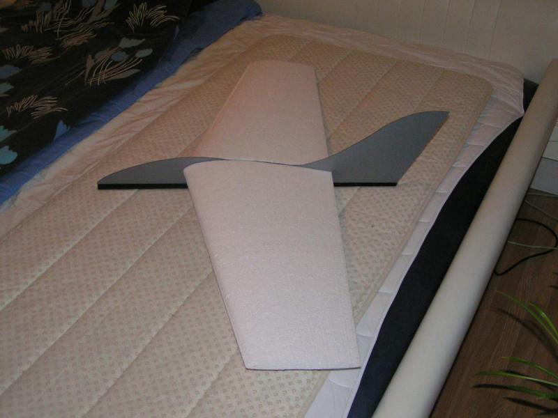

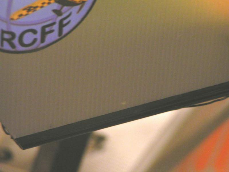

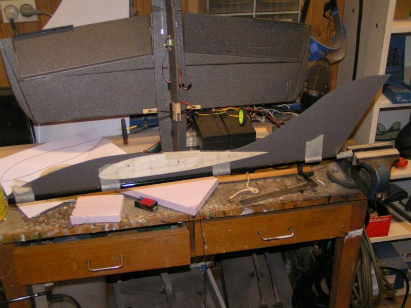

Kroppen är bara en profil, utskuren ur ett flak 3 mm kanalplast, inköpt på Mattonbutiken i Malmö ( http://www.mattonbutiken.se/index/pr...ANALPLAST.html ).
I botten av kanalplasten är det PU-limmat ett glasfiberrör (metspö från Biltema!) som tjänar som förstärkning och härbärgerar nosvikter i bly.
Sk*tlätt att skära ut alltsammans, sen blir det mååånga timmar på hanget!
Men passa dig jäkligt noga, hangflyg är skadligt vanebildande...

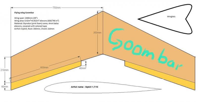

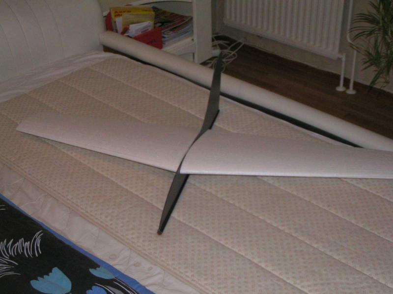

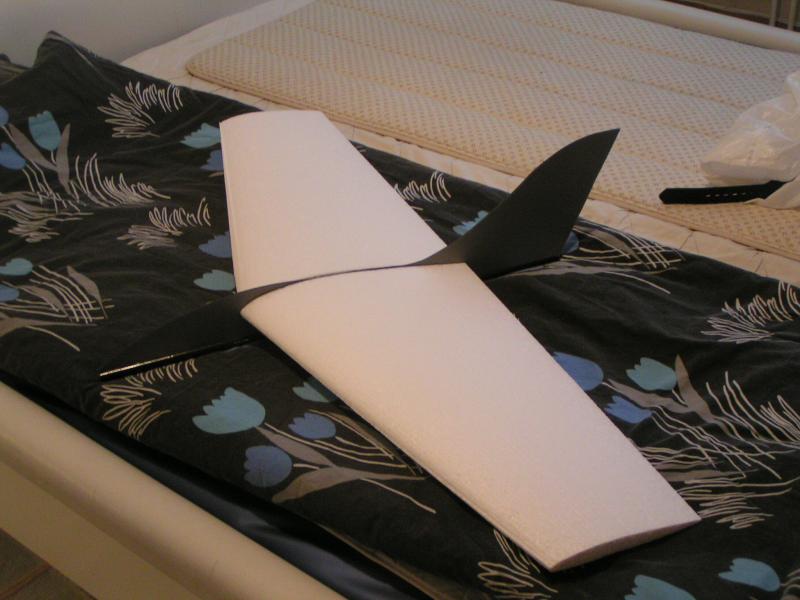

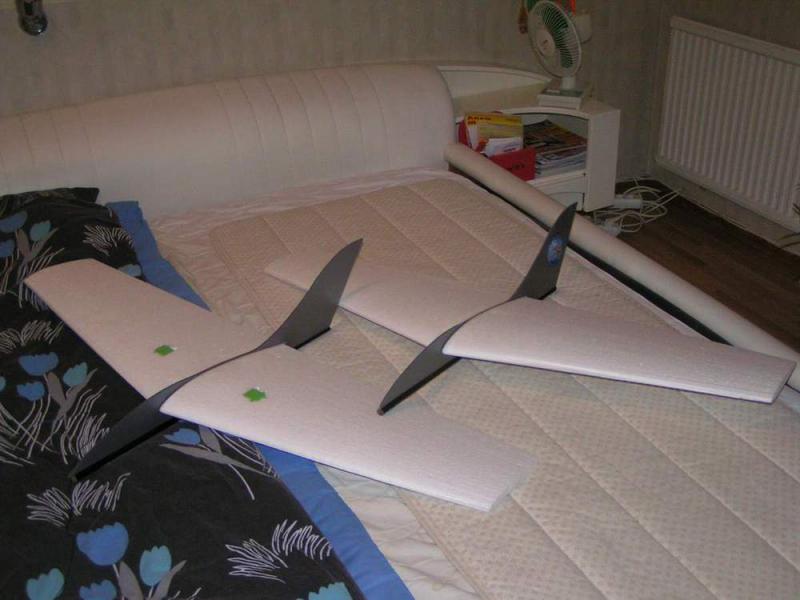

Jag tänkte skära ut en sån här i frigolit, förhoppningen var att den skall funka både för hang & FPV (då med motor) vad tror ni?
[ATTACH=CONFIG]16320[/ATTACH]
Ser hur bra ut som helst!
Jag hade nog skippat dom neråtriktade bitarna på fenorna, dels tar dom stryk vid landningar, dels är det lättare att orientera vingen i luften. Det är ju inte alltid som man flyger med vingen rättvänt...
