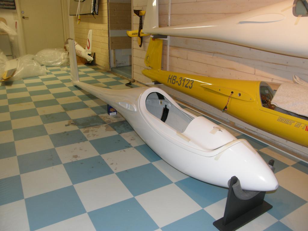

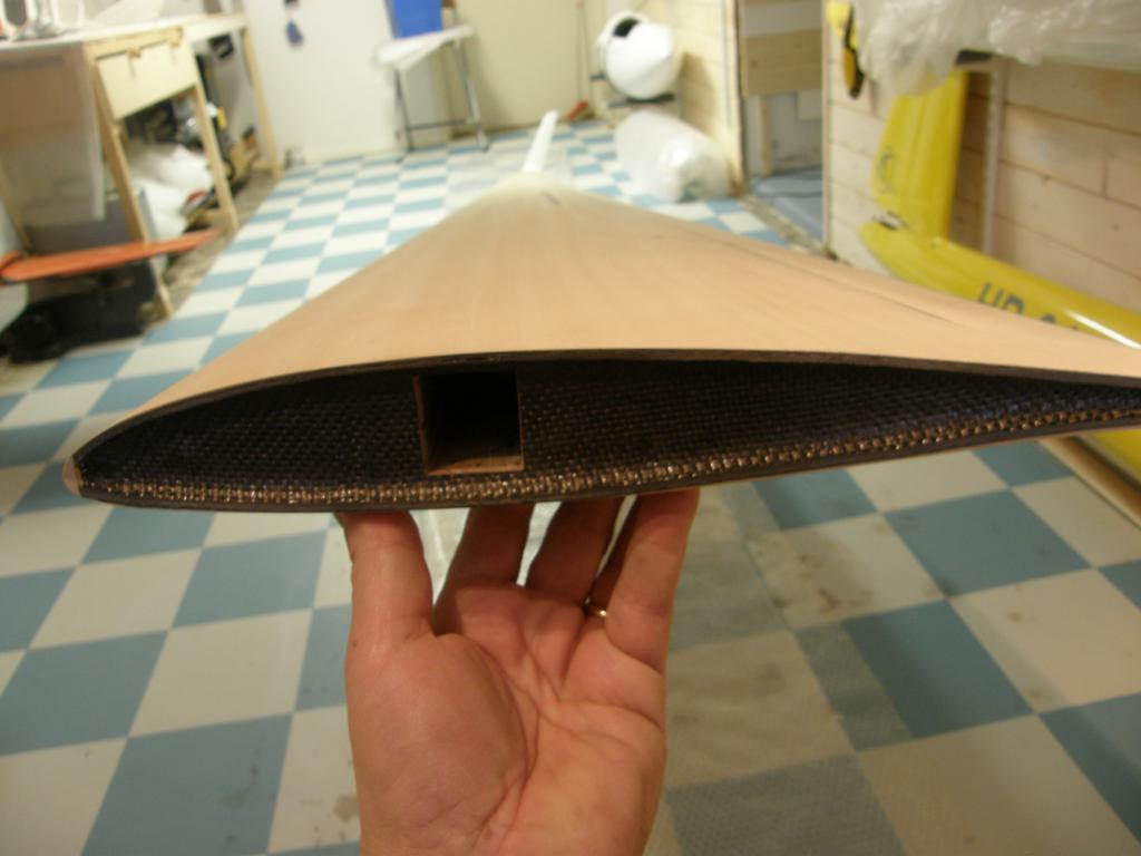

    I Januari 2013 hämtade jag en ASG 29 från HB Modellbau.
    Spännvidd 9 m
    Längd 320 cm
    Vikt ca 25 KG
    Vingarna är med kolfiber och abachiplankat och 2 delade så tranport blir möjligt
    och kroppen likaså som tillverkades av Paritech.

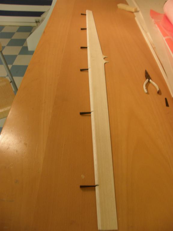

    Har nu börjat med stabben och sidorodret, alla roder
    är med "hålkärna" eller vad det nu heter på svenska.
Namn: P1140188.jpg
Storlek: 68,9 KB
ID: 521559Klicka på bilden för större version
Namn: P1140191.jpg
Storlek: 45,0 KB
ID: 521564Klicka på bilden för större version
Namn: P2020207.jpg
Storlek: 48,1 KB
ID: 521560Klicka på bilden för större version
Namn: P1270203.jpg
Storlek: 59,4 KB

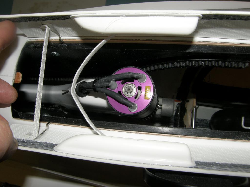

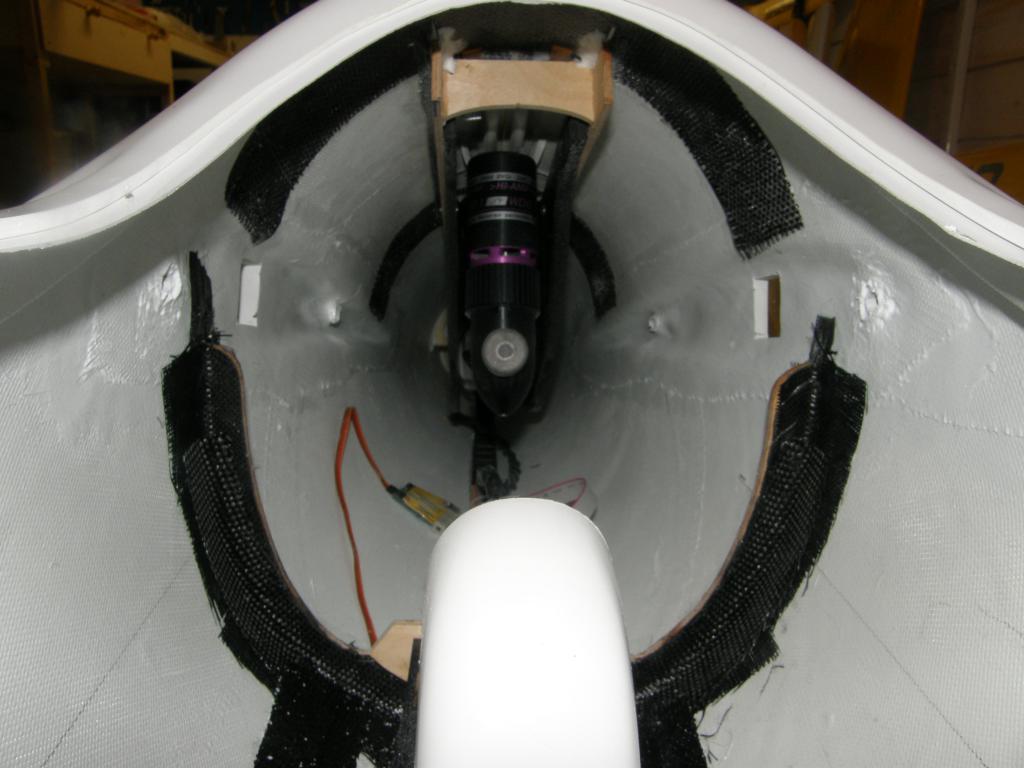

    Modellen har även utrustats med en SLS system från Florian Schambeck, AFT 25 Turbo.
Namn: P1140187.jpg
Storlek: 72,9 KB
ID: 521562Klicka på bilden för större version
Namn: P1140189.jpg
Storlek: 80,8 KB

      Hej.
      Brutal modell! Ser att du har några fler gobitar i hangaren, kul! Intressant hur dom/du (?) har löst lucköppning/stängningen med resår till SLS enheten. Detta kommer jag kika mer på!
      /Fredrik.
      Flyger helst segel
        Härligt,
        Hoppas jag får se den på IGG träffarna i sommar, jag har också tittar på den storleken men har bestämt mig för att inte köpa en seglare under 10 m och därför föll den naturligt bort, fast jag vet att dessa 1:2 kärror flyger helt fantastiskt med underbar dynamik.
        Har flugit ett par år med min 32kg Fox.
        • teamfj
          • 254
          Luckorna till SLS, jag hade beställt med förinstallerat komplett system. resårbanden tycker jag är mycket bättre än gummiband. Tänkter beställa och klistra på solarcell band fast det är ju bara fejk men ser realistiskt ut.

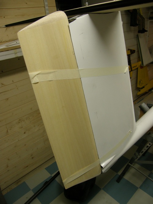

          Sidorodret anpassat.

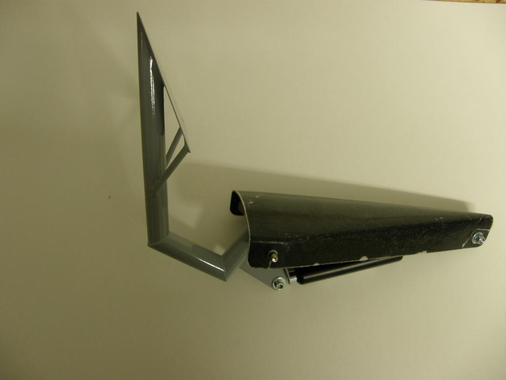

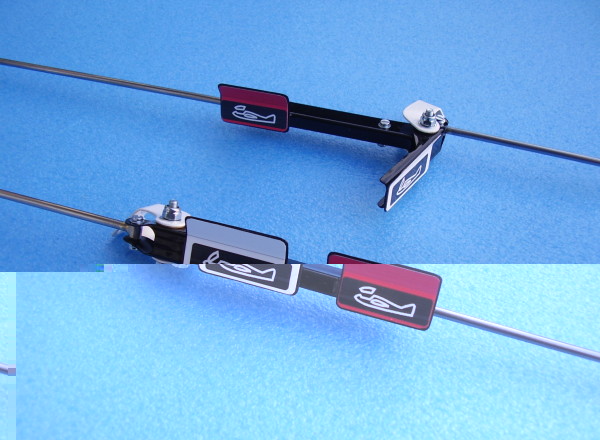

                Har haft lite funderingar på hur jag löser låsmekanismen för cockpithuven och fick ett tips från Axel Pfannmüller.Ser riktigt fint men svindyrt, 160 :- €
Namn: image001.jpg
Storlek: 76,2 KB

                  Så här ser motoralternativet ut.
                  • bem
                    • 1643
                    Tjusigt värre med den infällbara motorn. Hur vanligt är den med elmotorer i såna här stor segelplan? Hur mycket extra vikt blir det ungefär med motor+batteripack?
                    /Bo
                      På min 1:2 Fox väger mekaniken drygt 1.5kg plus batteri 12 celler à 12000mAh, cirka 3.5kg batteri. Fast jag tror nog till schambecks anläggning används 10celler 8000mAh.
                      Balsa regn
                      • teamfj
                        • 254
                        Stämmer, kommer att använda 10 cells lipo accar, rekommendation från Florian Schambeck. har inte någon vikt på enheten men något liknande som Kenneth´s Fox. Eftersom i övriga Europa finns en maxvikt för modeller på 25 kg så blir focuset stort på vikten. I mitt skall jag försöka hålla mig till 25 kg.

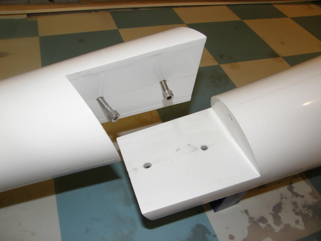

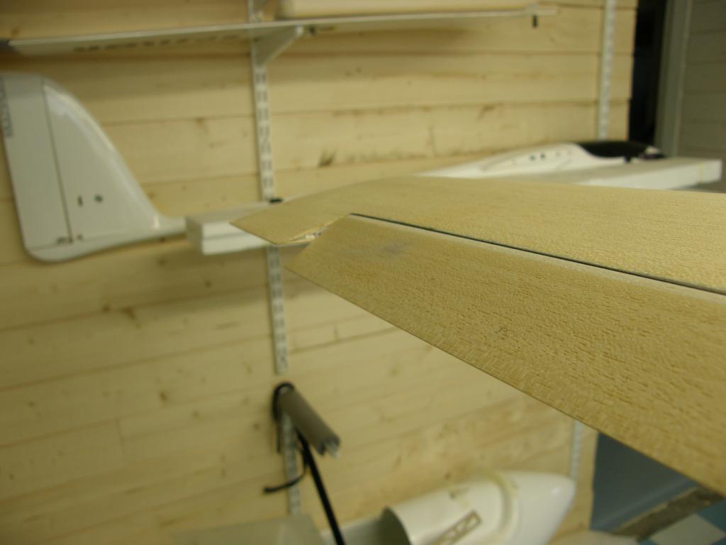

                          Lite arbete eller pilljobb med höjdroder men nu är det gjort, genomgående styv stålvajer 1,5 mm genom kolfibern sen att göra hål i stabben för limmning .
Namn: P2170001.jpg
Storlek: 63,0 KB
ID: 494809Klicka på bilden för större version
Namn: P2170002.jpg
Storlek: 26,3 KB
ID: 494810Klicka på bilden för större version
Namn: P2170003.jpg
Storlek: 56,6 KB

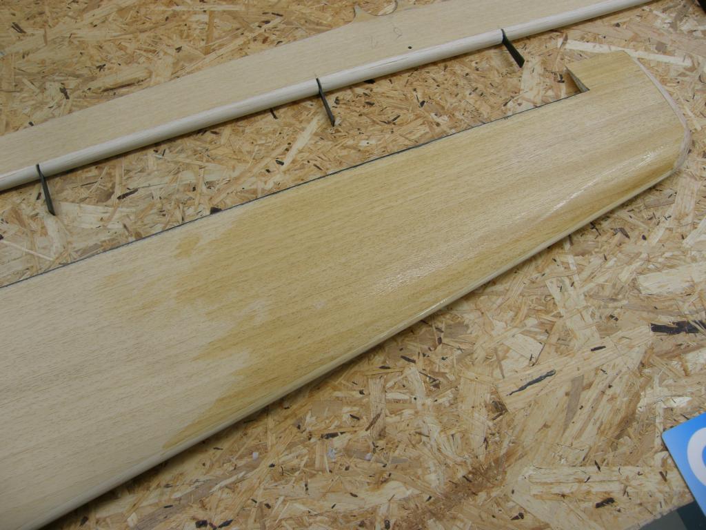

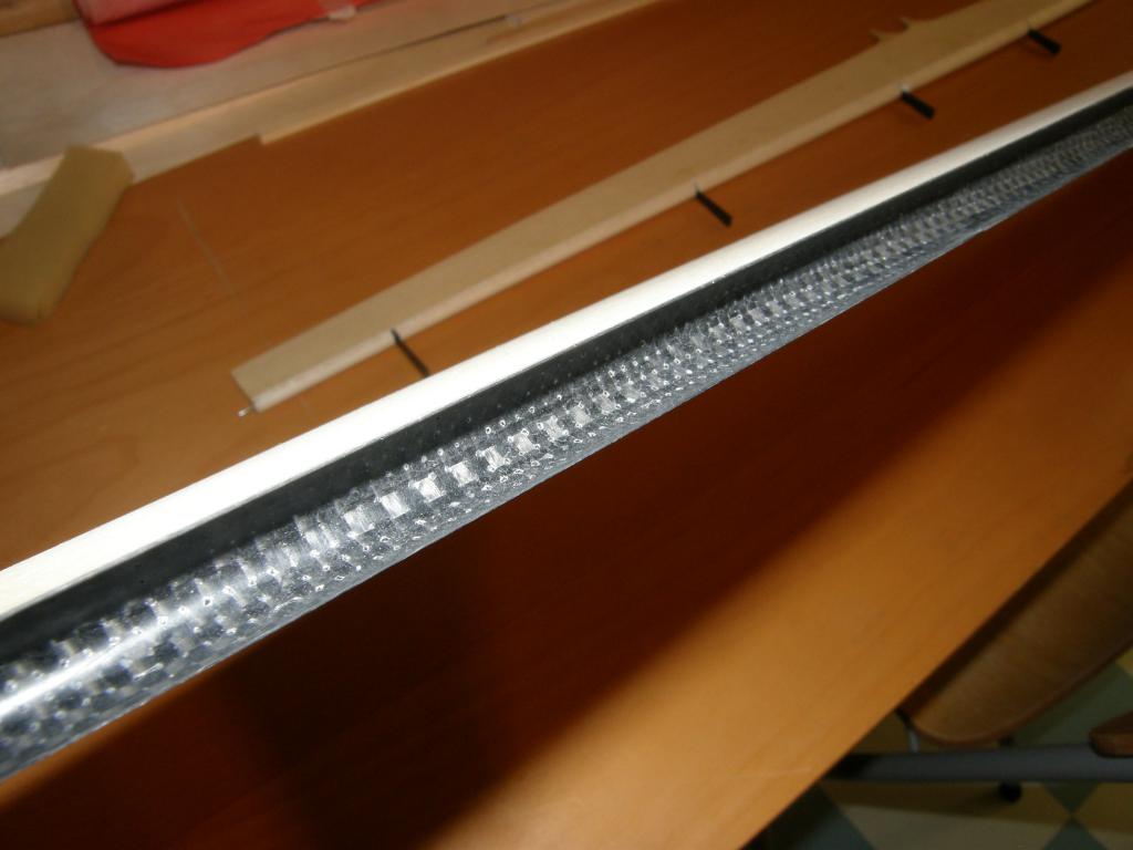

                          • teamfj
                            • 254

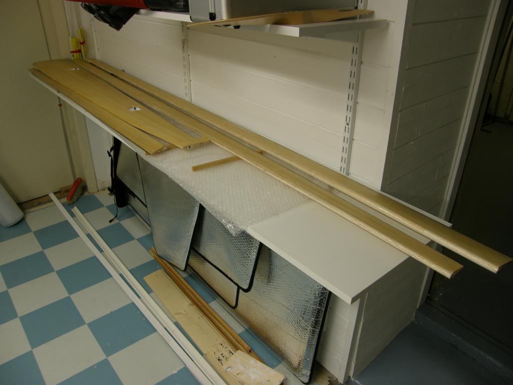

                            Eftersom vingar skall lackas behövs alla porer fyllas och det gör jag först med 24 h epoxy, tar ett gammalt kontokort och drar ut limmet tunnt, låter torka. slipar med fint sandpapper och avslutar med en filler lack.
Namn: P3100019.jpg
Storlek: 113,2 KB
ID: 495130Klicka på bilden för större version
Namn: P3200020.jpg
Storlek: 72,0 KB
                            Kan ju nämna att klaffarna är 245 cm långa styck
                            • teamfj
                              • 254
                              Härom dagen kom även den efterlängtade huvmekanismen. Made in Germany. 175 :- Euro förstås.
Namn: P3200021.jpg
Storlek: 30,9 KB
ID: 495132Klicka på bilden för större version
Namn: P3200022.jpg
Storlek: 31,4 KB
