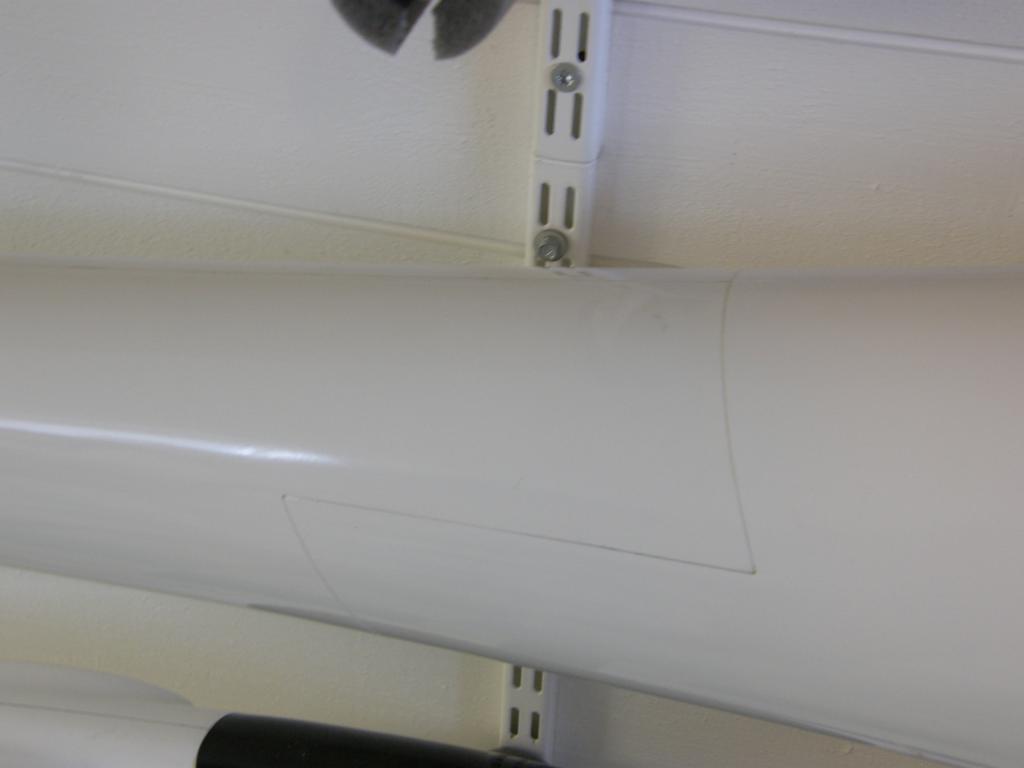

        Skruvade ihop kroppen med 2 rejäla skruvar och 2 alusplintar, med dekoren som kommer senare ser man knappt skarven.

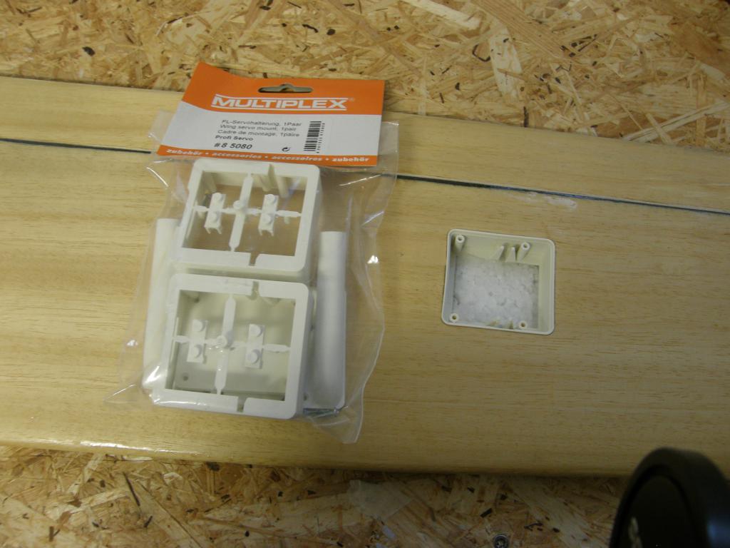

        I yttre vinghalva limmade MPX servo fästen som var utskurna till just dessa. Mycket smidigt.

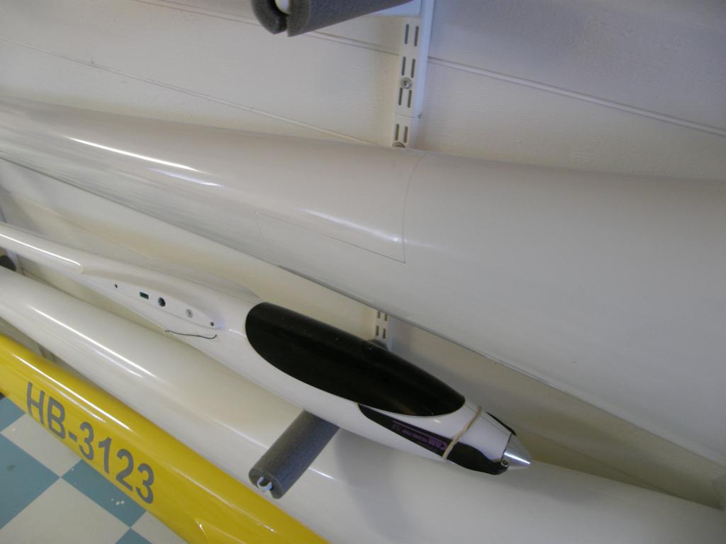

        • Elgstrand
          • 365
          Aha! Snyggt, Knappt synbar ju... vad är det för seglare du har under på bild 2? En Vitesse från Staufenbiel eller något från Tangent? Snyggt och intressant bygge oavsett.
          Mvh Fredrik
          Flyger helst segel
          • teamfj
            • 254
            Seglaren på bild 2 är en Epsilon Competion från Staufenbiel.

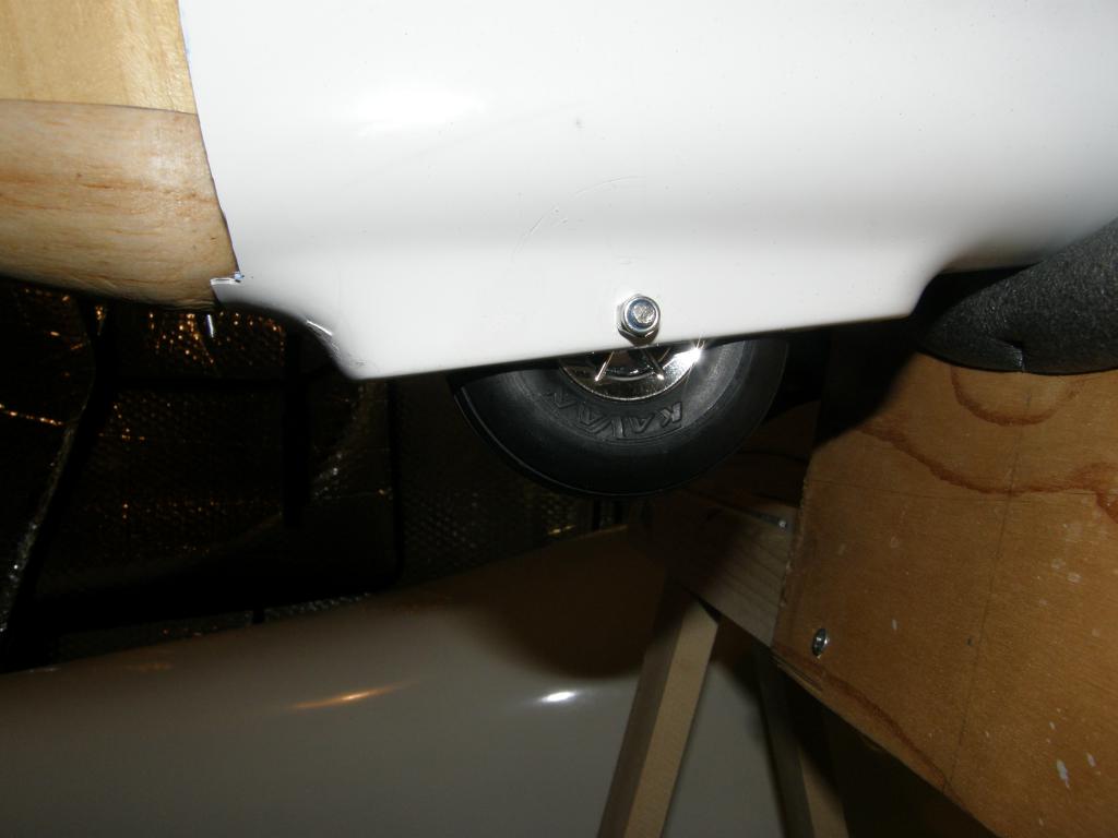

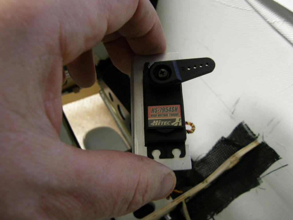

              Aluminiumfäste för hjulservo (Hitec HS-7954SH 29 KG) alternativet är ett Jumbo servo typ Hitec HS-5755MG 25.0kg.
Namn: P3240028.jpg
Storlek: 51,7 KB
              Hjul med snygg vit glasfiberkåpa.
Namn: P3240029.jpg
Storlek: 55,1 KB

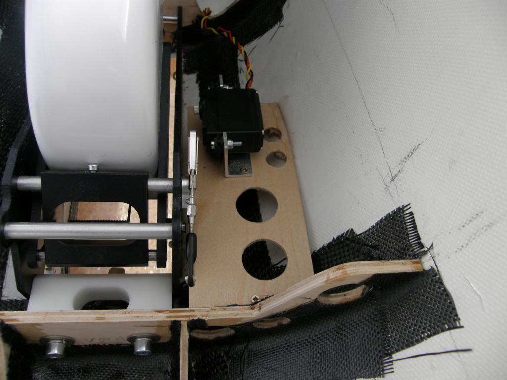

                Platta för hjulservo limmat och Cockpit huv grovt utskuren, sen blir det till ann slipa ner cockpitramen så att övergången blir jämn o fin.
Namn: P3290030.jpg
Storlek: 80,4 KB
ID: 495202Klicka på bilden för större version
Namn: P3290031.jpg
Storlek: 61,6 KB
ID: 495203Klicka på bilden för större version
Namn: P3290032.jpg
Storlek: 55,1 KB
                  Jag kunde inte se att du putsat under kolfibern, tänk på att det är viktigt att först tvätta av med aceton sedan slipa för att epoxin skall få fäste på glasfibern. Viktigt att göra detta på en större yta en vad som behövs, annars lossnar det vid första belastning.
                  Skall bli roligt att följa detta bygge.

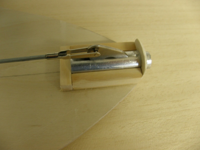

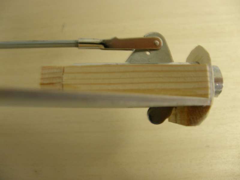

                    Bogserkoppling, m3 kullänk senare istället för den där metallgrejen.
Namn: P3310033.jpg
Storlek: 87,9 KB
ID: 495218Klicka på bilden för större version
Namn: P3310035.jpg
Storlek: 75,9 KB
                    • kay.krut
                      • 929
                      Jag följer det här bygget med stort intresse.
                      Men, jag skulle nog behålla den där "metallgrejen" i stället för en kullink. Jag har själv sådana kopplingar i ett par segelkärror. Först använde jag gaffellink, sådan som syns på din bild men bytte sedan till kullink. Det visade sig att det blev jobbigare för servot att utlösa då. Det berodde förmodligen på att kulan inte satt i centrum och att släppkroken då slet mot sidan på ytterröret. När jag bytte tillbaka till gaffellink så fungerade det perfekt igen.
                      Kay krut
                      • teamfj
                        • 254
                        Det är ju sant att en kulling rör på sig och att med metallgrejen blir ju det ett mer exakt rörelse. tack för tipset och behåller 'metallgrejen' sätter på en bit tygonslang alt fjäder för låsningen skull. :-)

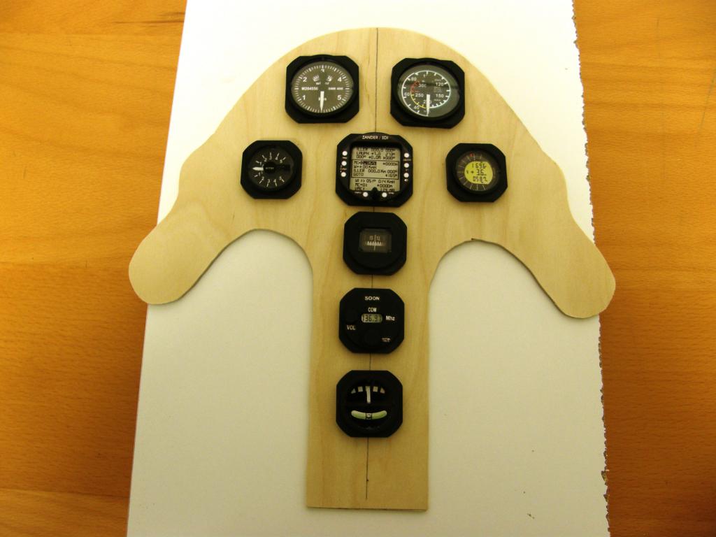

                          Med posten kom ett paket från Axel Scale pilots.
Namn: P9300361.jpg
Storlek: 65,4 KB

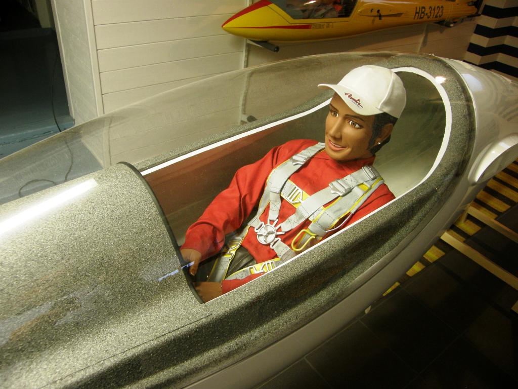

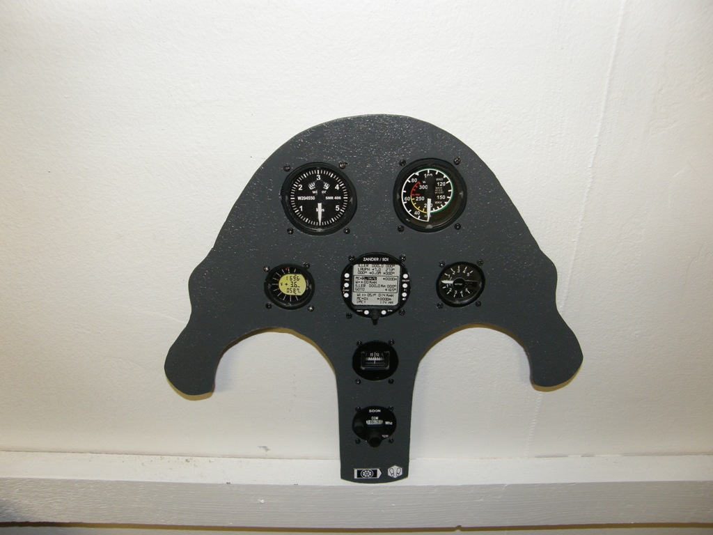

                          panelen blev för bred vis stängning av huven, fick skala ner lite .
Namn: Cockpit-panel.jpg
Storlek: 165,8 KB

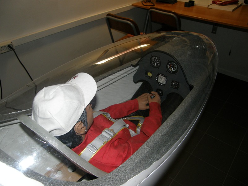

                          Plus piloten (piloterskan)
Namn: P9300359.jpg
Storlek: 112,2 KB

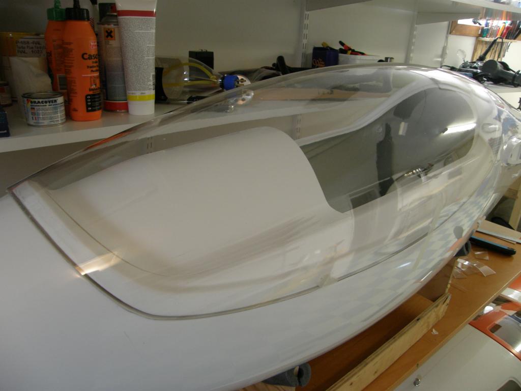

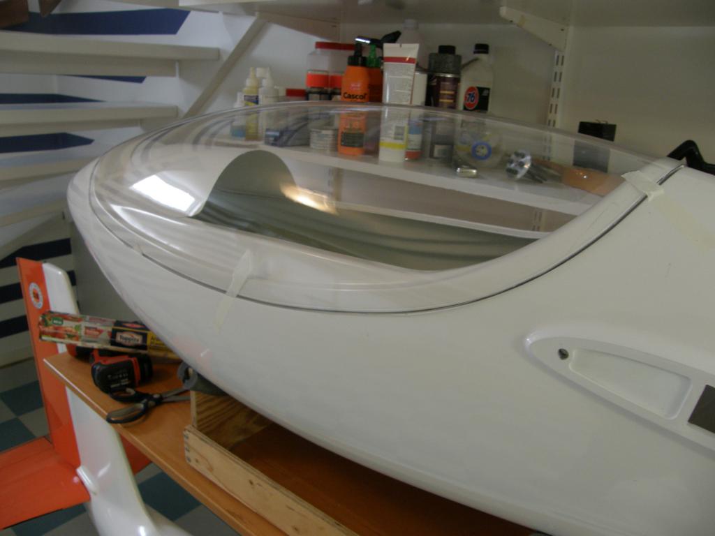

                          Limmat huven i ramen med Sikaflex lim, ett perfekt lim för så stora ytor.
Namn: PA200379.jpg
Storlek: 175,9 KB

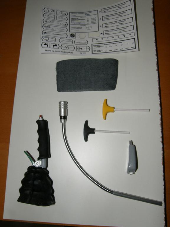

                            Instrument detaljer från Axel Scale Pilots :-)
Namn: cockpit-tillbehör.jpg
Storlek: 36,1 KB

                              Ursprungligen postat av teamfj
                              [ATTACH=CONFIG]41395[/ATTACH]
                              Skulle väl funka lika bra med ett litet barn alt en dvärg som pilot i den där bjässen till kärra...?
                              Så spar du in lite på pengar på att slippa köpa mottagare o servon... :sarcastic:

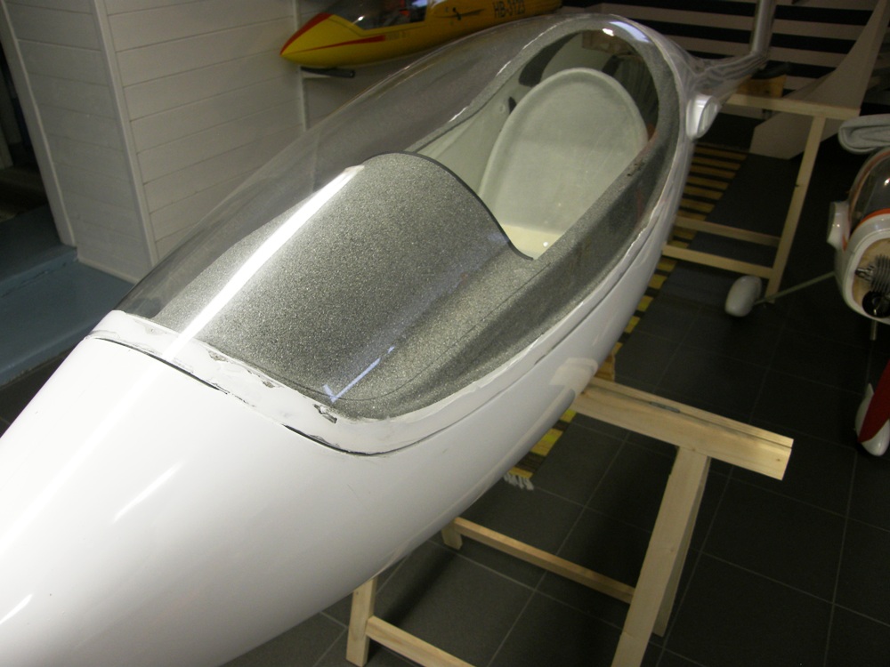

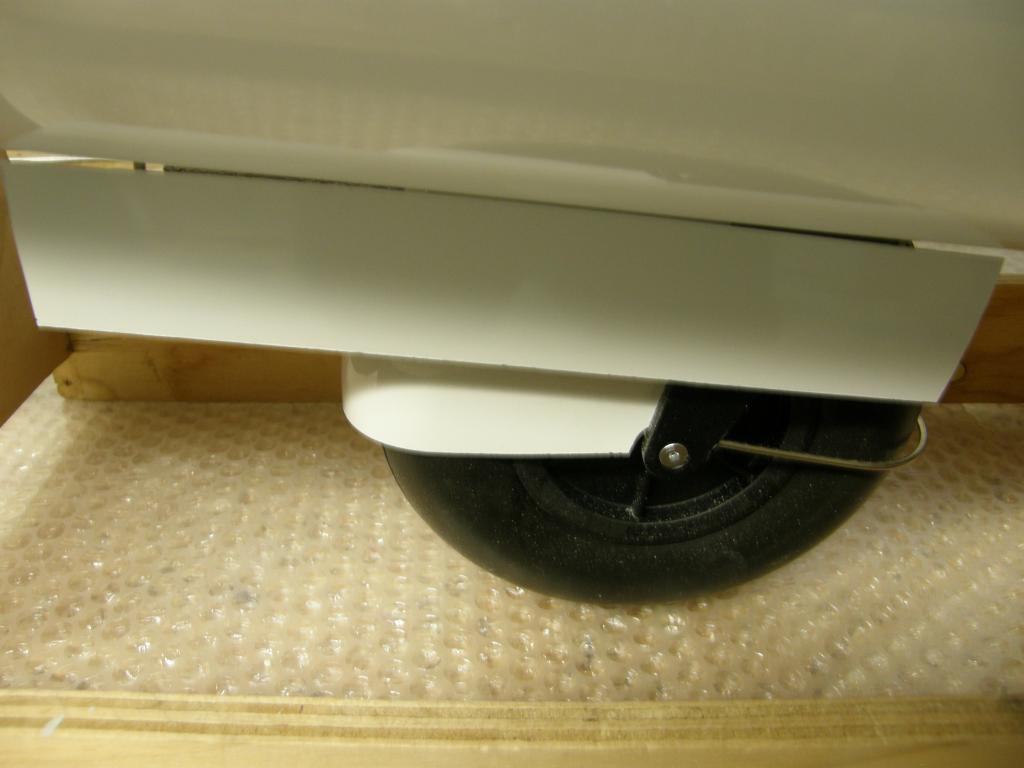

                                Panelen limmad, bakhjul monterat.
Namn: PA230006-1.jpg
Storlek: 105,8 KB
ID: 498413Klicka på bilden för större version
Namn: bakhjul.jpg
Storlek: 46,7 KB
