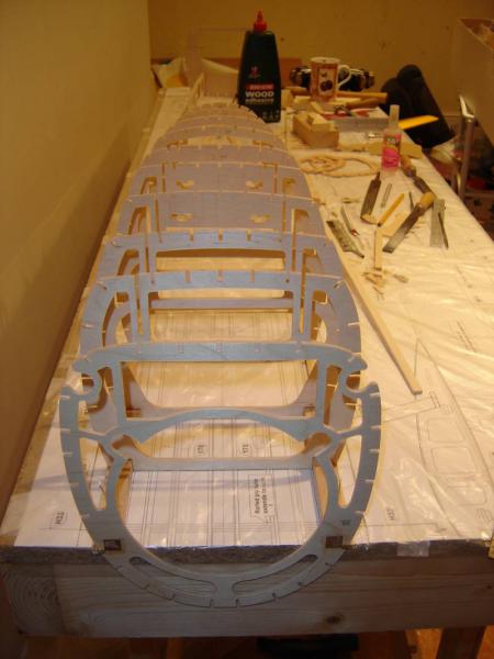

      En fråga: När jag nu skall bygga en 1/4 skala Stearman kropp - gör jag då först en mall med rätt spantavstånd
      och spanthöjd utsågade i mallen.
      Är det så att Ni erfarna skalabyggare bygger hela kroppen färdig - nästan - på en dylik mallbräda
      och efter att alla lister är limmade - sågar sönder mallen och plockar ut den i småbitar ????
      Vidare är det brukligt att limma furulister på vissa balsalister för att förstärka kroppen ??
      Tipa mig gärna. Ingemar Nabbing
      • Michael
        • 1742
        Ett smidigt sätt är att göra som Flair gjorde med sin Stearman, nämligen att dela spanten i en över- och en underdel på ett sådant sätt att man kan rigga upp dem på ett plant underlag. Därefter monterar man longeronger och stringers och kan därefter ta loss kroppen och montera på överdelen av spanten och bygga klart. Se bifogad bild:

          Hej Ja det var ju ett bra sätt Det skall jag pröva.
          Tack o hälsning Ingemar Ng

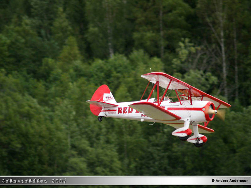

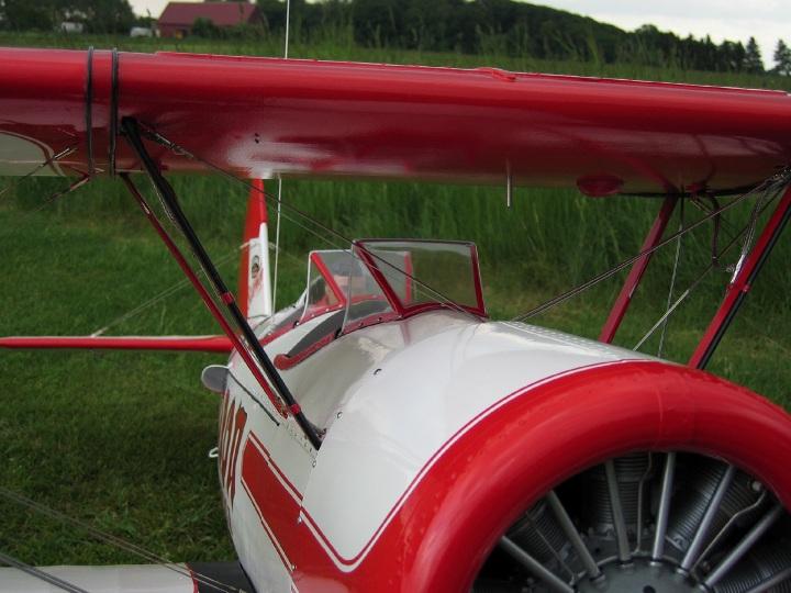

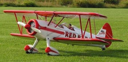

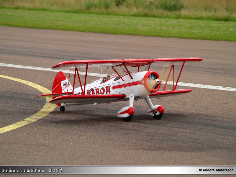

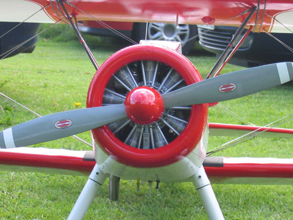

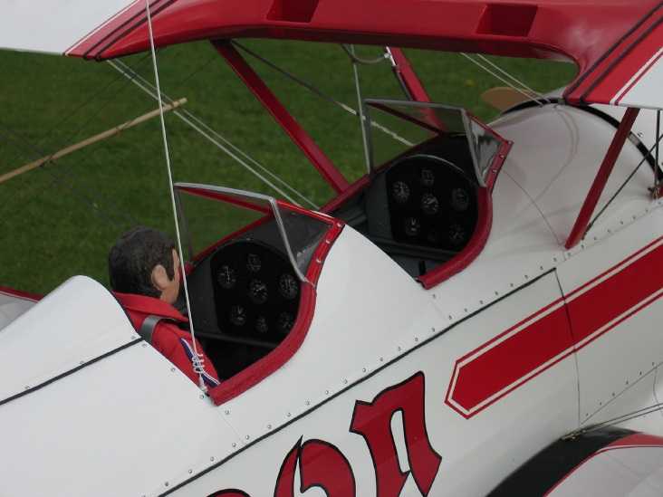

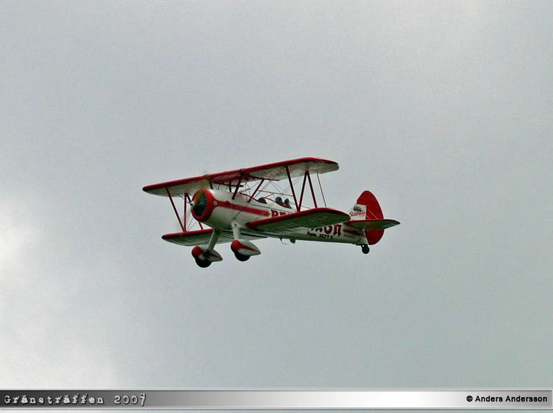

            Lite inspiration till ditt Stearmanbygge!
            Själv byggde jag en Flair som jag gjorde om till en 450 Super Stearman.
            Jag hade en Zenoah 62 och den blev absolut inte övermotoriserad.
            Flög som en dröm, men jag tröttnade på de tröga flygegenskaperna.
            Så den såldes. Och vet inte var den är nu.

              Hej Oj den är som en dröm Jag skriver ut Dina bilder och fäster på väggen.
              Bättre inspiration kunde jag inte fått och Du - det är just en Super Staearman jag vill bygga
              när ritningarna kommer.
              Har Du några anvisningar vad som i bygget skiljer mellan en vanlig P17 och en Super Sstearman.
              Jag tar mycket gärna emot alla tips o linkar jag kan få.
              Hälsningar till Kungsbacka från en före detta Göteborgare. Ingemar Nabbing.

                Dina fina bilder är exact vad jag ville se. Har Du kanske en byggtråd jag kan
                gå tillbaka och lära mig mer.
                Om Du har utgått i från en Flair byggsats och siktat på en "Super Stearman"
                Hur gick Du tillväga ? Hur fick Du tag på ledtrådarna o tipsen ?

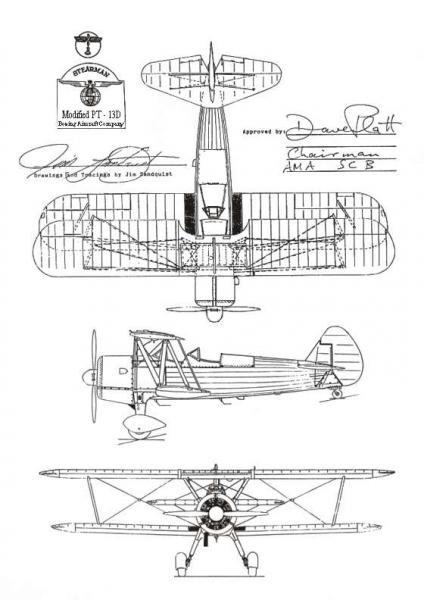

                  Ska du bygga en "Super Stearman" bör du först välja ut vilken flygplansindivid du vill efterlikna. Många Stearmans har modifierats av ägarna och detaljutförandet på motorkåpa, sittbrunnar, hjulkåpor mm kan variera en hel del.
                  Ett exempel är denna treplanskiss från Dave Platt:
Namn: Super%20Stearman%203%20View.jpg
Visningar: 2
Storlek: 36,9 KB
                  Om du vill börja leta flygplansindivider kan www.airliners.net rekommenderas. Där hittar du många bilder på "Super Stearman" i olika utföranden.

                      Skall du bygga en skala kärra eller något som liknar en 450 Super Stearman?
                      Bestäm dig också först för vilken individ du vill bygga och leta fram så mycket info du kan om just den.
                      Tänkvärt:
                      Det är inte mera jobb att bygga rätt från början, tex rätt antal spyglar som sitter på rätt ställe. Rätt antal spant som har rätt form och som sitter på rätt ställe.
                      Jag vill nog påstå att alla byggsatser som finns på marknaden är dåliga i skalalikheten. Visst de finns de som är bättre och sämre. Så sikta in dig på att ändra en hel del på modellen och du utgår ifrån en byggsats. De amerikanska är värst.
                      Har sett ett flertal projekt där byggaren har utgått från en byggsats och byggt en mycket snygg modell men att de ofta är ganska så dåliga i skalariktighet.
                      Många säger att de ändå inte skall tävla, nä men är det inte roligare att ha en modell som är mer skalariktig än en som inte är det?
                      Jag kan leta i mina gömmor, jag tror jag har en del foton och mycket bra 3 plans skisser som du kan jämnföra med de ritningar som du har köpt. Granska allt kritiskt och flera gånger.
