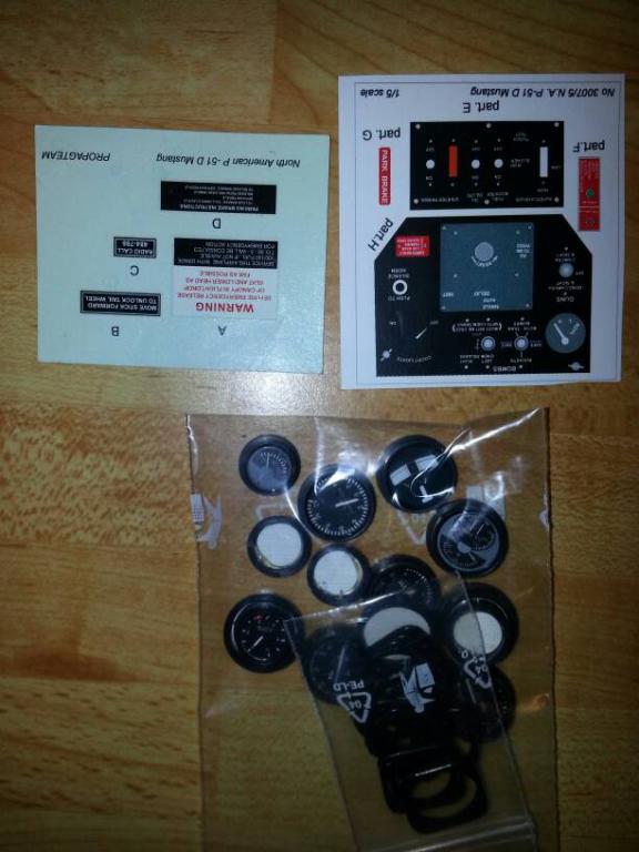

Har en längre tid haft själva instrumenten till en P51 från InZpan liggandes, så nu tyckte jag det var lämpligt att hitta på något med dessa.

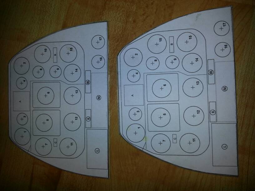

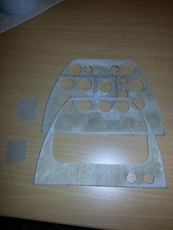

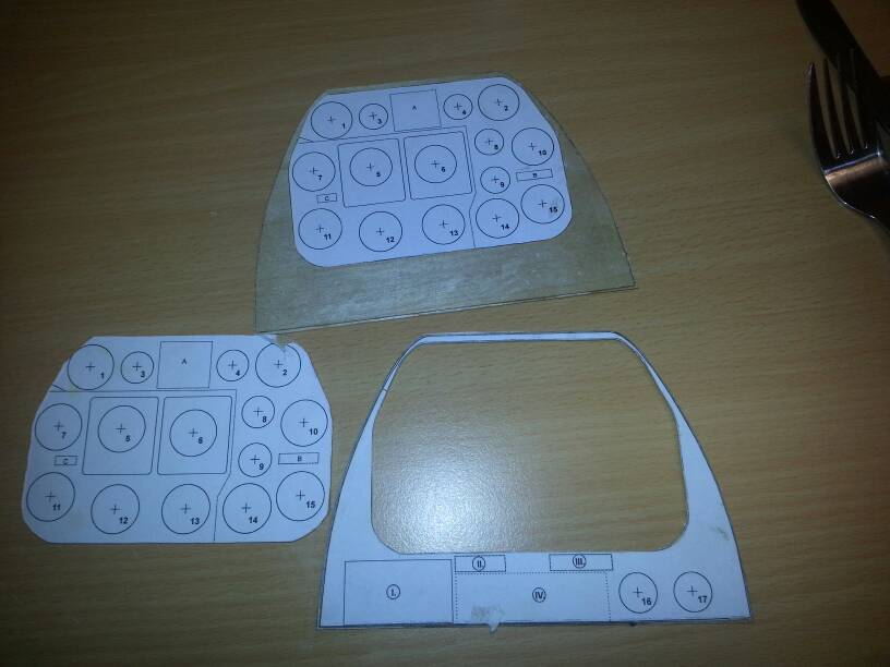

Började idag med att göra grunden till panelen.

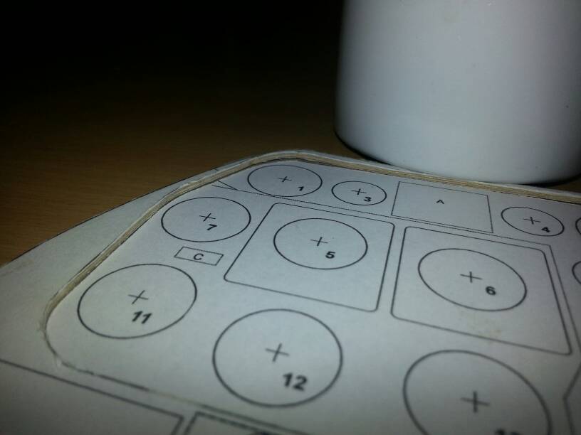

Själva instrument panelen är något försänkt i panelen, så jag gjorde helt enkelt två stycken. Den främre är två 0,4mm ply som är hoplimnade. Den bakre är en 0,4mm som är limmad ihop med ett 3mm balsa flak.
Detta är starten.
