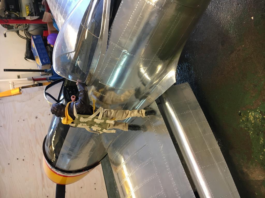

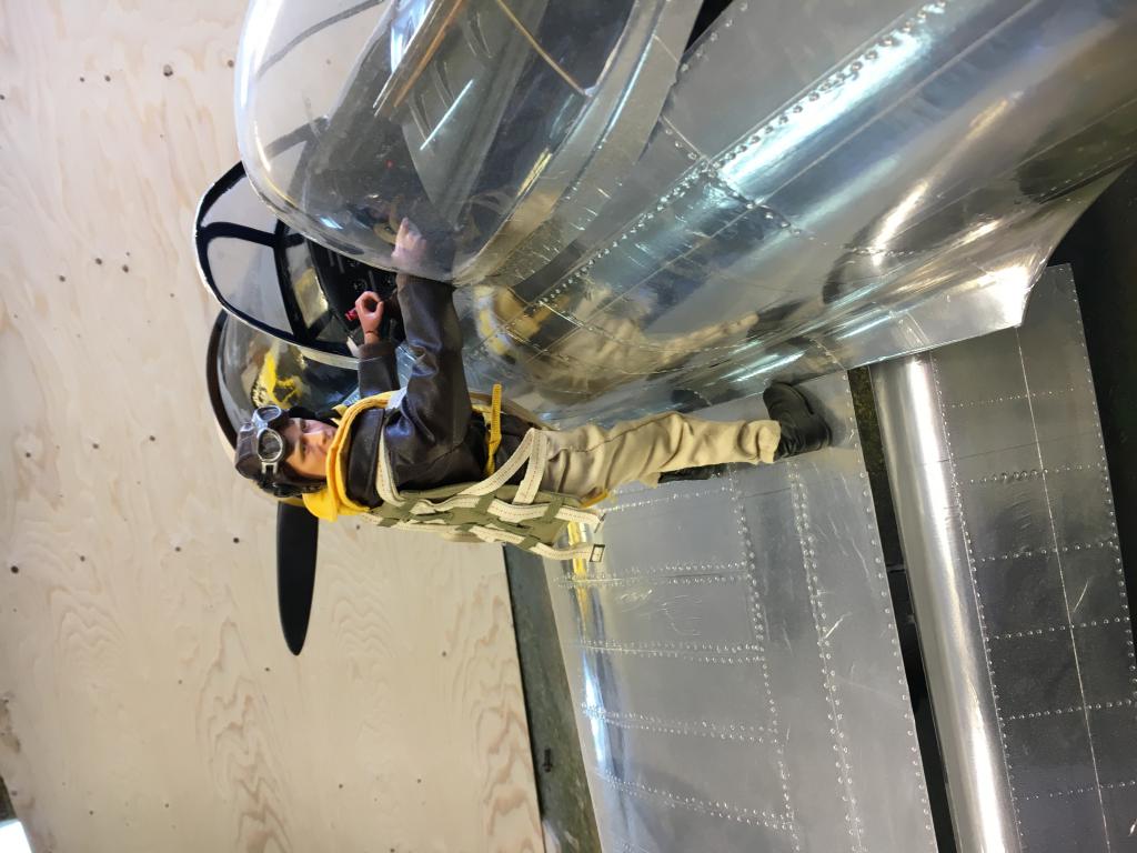

    Snart redo för testflight!

    Piper Cub va?
    • 1368
    Att bara posta sådana dreggel-bilder utan vidare kommentar är inte ok här på forumet....
    Byggbilder/ länk till bygglogg???
    Allmän info? Storlek, morot, fabrikat, byggteknik mm???
    Ser ut att vara attans snyggt bygge i alla fall. vi vill veta mer!! ;-)
    Hoppas maiden blir lyckad på alla vis?

      Jag håller med flygsmurfen , sådan här borde tas bort av admin ��, vilket fantastiskt bygge. Vill se allt

        Härlig maskin:stupido2:

          Djupt impad av finish. Lite avis på piloten som kommer få spaka denna vackra dam.
          Önskar en säker och nöjesfull premiär.

            Hej.
            Tack för komplimangerna :-)
            Det är i grunden en ARF från TopFlite. Den här närmare bestämt https://www.top-flite.com/airplanes/topa0415.html
            Jag köpte den här byggsatsen orörd i ett lite infall jag fick. Så här i efterhand hade jag kunnat vänta och köpte något annat.. Försökte faktiskt sälja den några gånger här bla, men fick bara skambud.
            Så efter att den stått så där halv ihopsatt i garaget bestämde jag att jag måste ta tag i den och göra något skoj. Eftersom den inte verkade att direkt gå att sälja så fick det bära eller brista då jag inte gillar ARF modellers glansiga, plastiga utseende. Så jag köpte ett gäng aluminium tejprullar och började klistra på.
            Märkte att det var väldigt lätt att göra panellinjer och nithuvuden mm i tejpen. ¨Så det var ju bara att sätta igång.
            Innan det är klart har jag nog gjort av med 13 rullar.
            Jag har även byggt öppningsbar canopy. Piloten följde med i köpet och likaså ställen.
            I övrigt är det typ standard TF ARF modellen ... :-)
            Spv typ 2200mm
            Motor MTE 57cc
            Propeller inte bestämt än. Kan kanske bli en Bieleá fyrbladig skala snurra.

              Mer detaljbilder!! Snälla.
              Vill lära mig denna teknik.
              Kan du inte posta en liten "tutorial" ? :-)
              Du har ju bra erfarenhet verkar det som?
              Var det Biltemas tejp eller annat fabrikat?
                Snyggt! Funkar det med Tesa alutejp? Har sånt här...

                  Den här tejpen har jag använt. Väldigt bra klister, går inte att ångra sig direkt :-)

                    Hur gjorde du panel-linjer och nitar?
                    Hur stora bitar gjorde du åt gången?
                    Vad hände om det "sket sig"? Fick du riva rubbet och böja om då?

                      Jag gjorde en sida av vingen/kroppen först och gjorde bitar som såg lämpliga ut. Sen mallade jag av till andra sidan.
                      Nitarna gjorde jag med en 2,5mm insexnyckel. Linjerna hade jag stållinjal och en mjuk ”rits”. Kollade på original skisser ungefär vart de sitter. Då det inte är ett super skala bygge utan mer som ett test bygge så fick det bli lite som det blev.
                      Om man gör fel kan man med lite tur ta bort tejpen, men har man lagt hela biten så sitter den där. Det blev några bitar som fick några ”rynkor”. Men helt klart bättre än en plastig ARF.
                      Det gäller att fästa ena kortsidan på tejpen och sedan gnussa ut den jämt och försiktigt.

                        Ok, måste prova det någon gång.
                        Kollade runt lite på nätet på den tekniken och det går ju att få det riktigt fint om man är noggrann.
                        Hur gör du med antennen?
                        Den kan väl inte ligga dold i kroppen?

                          Ivve och Bokis har väl byggt och flugit flera modeller klädda med liknande tejp? De vet nog om det fungerar med dold antenn!
                          Annars finns Flite-metal att använda, och de har gjort tester med olika fabrikat och mottagare: http://flitemetal.com/
