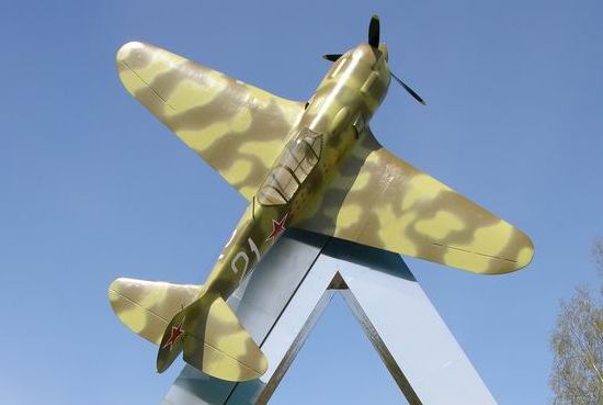

Namn: Lavochkin_La-7.jpg
Storlek: 29,0 KB
                              Lavochkin LA-7 är en bastant warbird som skall motoriseras med auktoritet, som du skriver, Harry.
                              ESM-modellen har spännvidd 2030 mm, vingyta 69 dm2 och skall enl. ESM väga 7,7 kg med en 30 cc bensinmotor.
                              Räkna med att den kommer att väga c:a 9 kg med eldrift. Vingbelastningen blir då 130 g/dm2 och Cubic Wing Load blir enligt http://www.ef-uk.net/data/wcl.htm 15,7 vilket placerar din LA-7 på gränsen till "racer". Så häftigt tror jag inte det blir men du måste räkna med att hålla hög fart i landningarna eftersom LA-7 har smala vingspetsar.
                              Det är stor skillnad på flygning med en Warbird och en 3D-modell av Extra, Staudacher och liknande. 3D-modellerna har låg vingbelastning och skall flyga väl vid låg fart. En warbird måste ha fart för att flyga väl. Räkna med att det blir väldigt olika propellerval för en snabb warbird än för en lättrörlig 3D-kärra.
                              Propellervalet är en utmaning som blir lätt med http://ecalc.ch . Man kan anväda "Setup Finder" och "Prop Calc" i Ecalc.
                              Kostnaden för ett års abonnemang på Ecalc är mindre än priset för en propeller...
                              Eftersom du ville ha förslag till en komplett setup för din LA-7 så matade jag in dina värden i Ecalc.
                              Då framgår det att Dualsky ECO 5330 280kv är klart otillräcklig.
                              Ecalc varnar för att motorn blir överhettad.
                              Andra förslag på motor som klarar 3 kW och 71 A efterfrågas.

                                Hejsan Lars.
                                Egenskaperna på en warbird känner jag mycket väl till då jag haft en hög med dylika maskiner, den första byggde jag -85 har jag för mig, det har passerat ett gäng Mustang'er igenom min hangar och även en över tyngd Marutaka AT 6 Texan/ Harvard så flög fantastiskt bra med en Irvine Q72:a och stor snurra.
                                LA 7:an har jag flugit ett par ggr. i bensinutförandet så egenskaperna är bekanta, den är dock inte så brutalt snabb i vare sig landning eller start heller för den delen utan beter sig ganska beskedligt trots sin häftigt avsmalnande vinge. Att den sedan rör på sig om man sätter "The Hammer Down" är ju helt klart men som sagt, lite av en snällis i landning och start...
                                Då får jag ta ett omtag i motorvalet då denna kombo som jag tänkte använda mig av inte riktigt räcker till enl. dina kalkyler..
                                Finns ju några alternativ i ECO serien av motorer, 225kv och 205kv, dock så kräver dessa mer celler i accarna vilket tar upp vikten ytterligare..:/ Sedan så finns det ju andra märken av motorer men dessa vet jag inte så mycket om egentligen, några känner man givetvis igen som Axi, Hacker, Mega + några till men då drar även taxametern iväg med plånboken..
