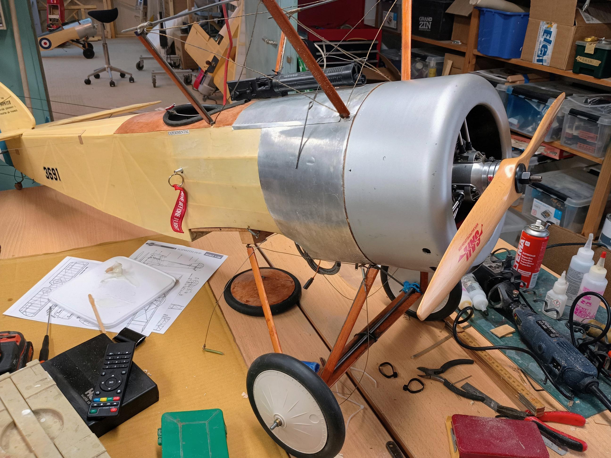

    Sopwith pup 1:4

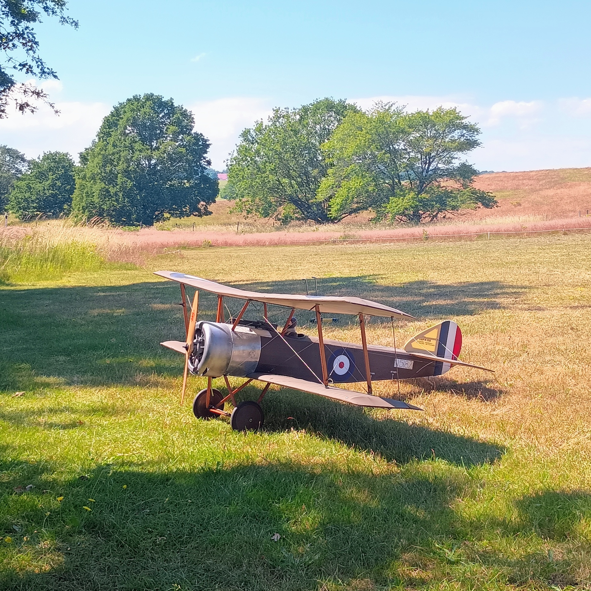

    Jag har en Sopwith pup som jag tävlade med i skalaflyg förra säsongen.
    Jag har dock alltid funderat på att förbättra den.
    Så jag gjorde en lista på åtgärder:
    -Flytta motorn. ✓
    -Byta motorkåpa ✓
    -Fixa motoratrapp ✓
    -Byta hjul och axlar ✓
    -Sätta på ribtapes ✓
    -Måla om till PC10 ✓
    -Måla detaljer
    -Fixa skevroderservonas fastsättning
    -Tailskid
    -Landställ, snygga till.
    -Vädring
    -Klarlack
    Som ni ser är de flesta punkterna avbockade.

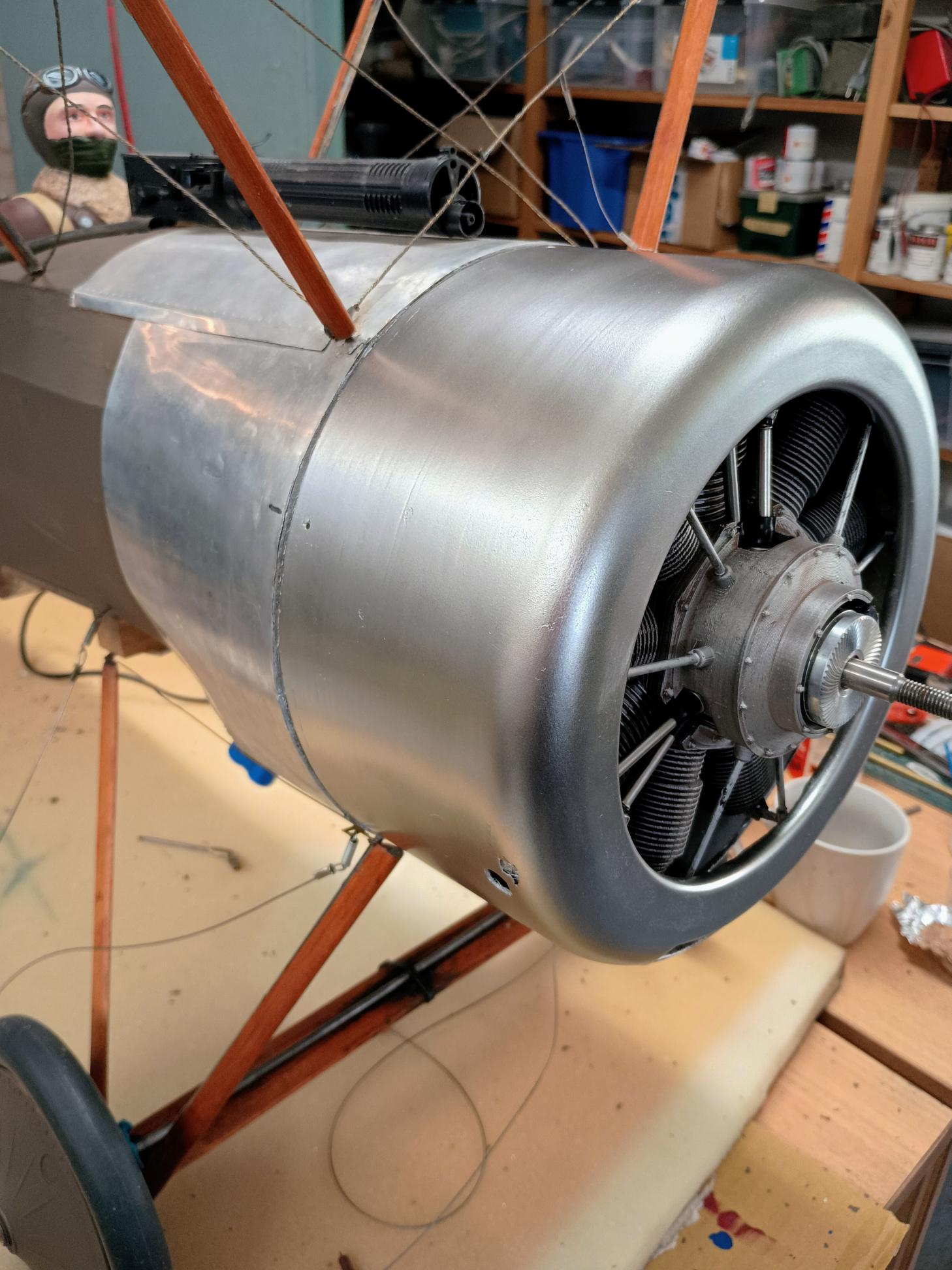

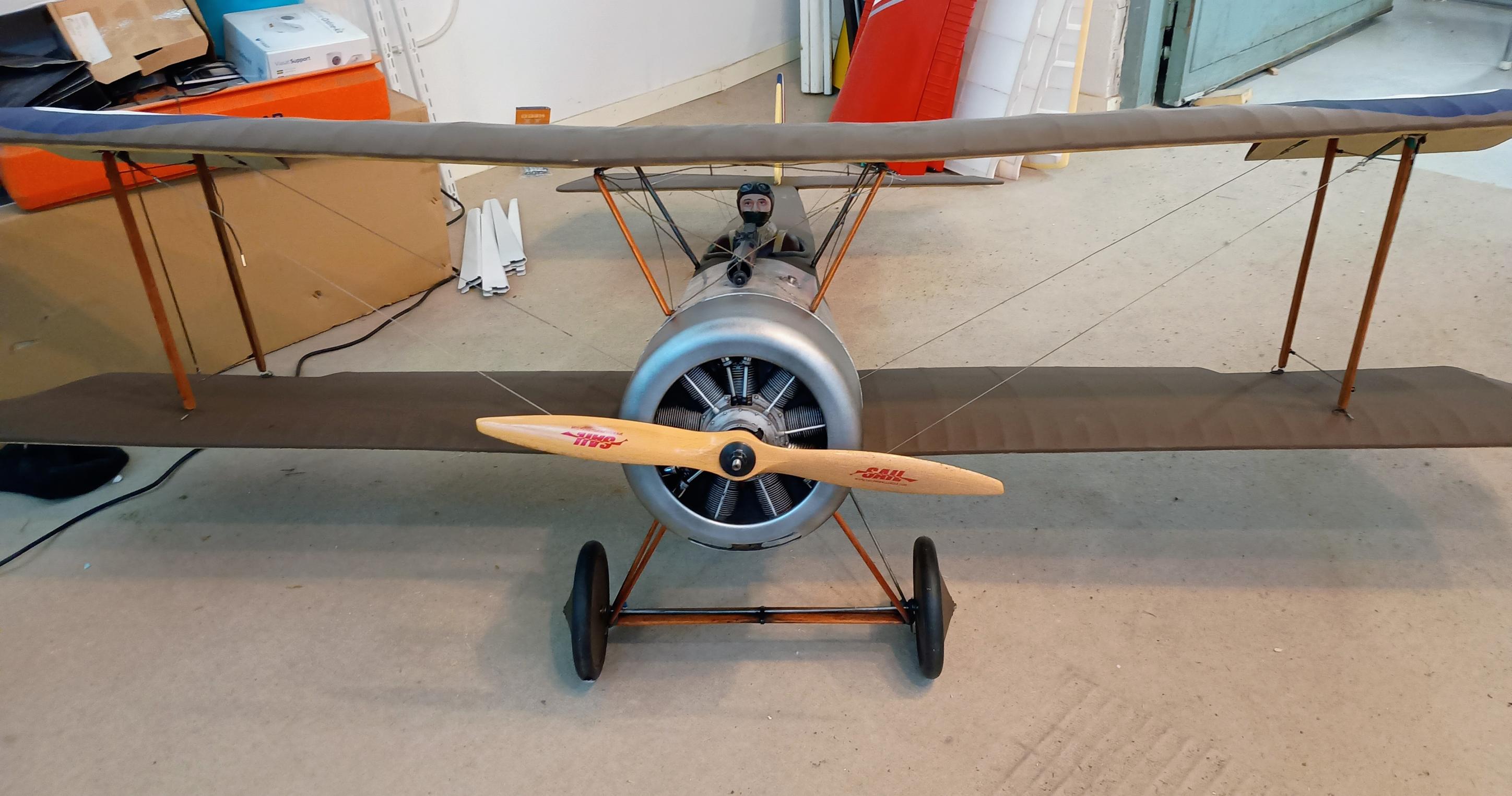

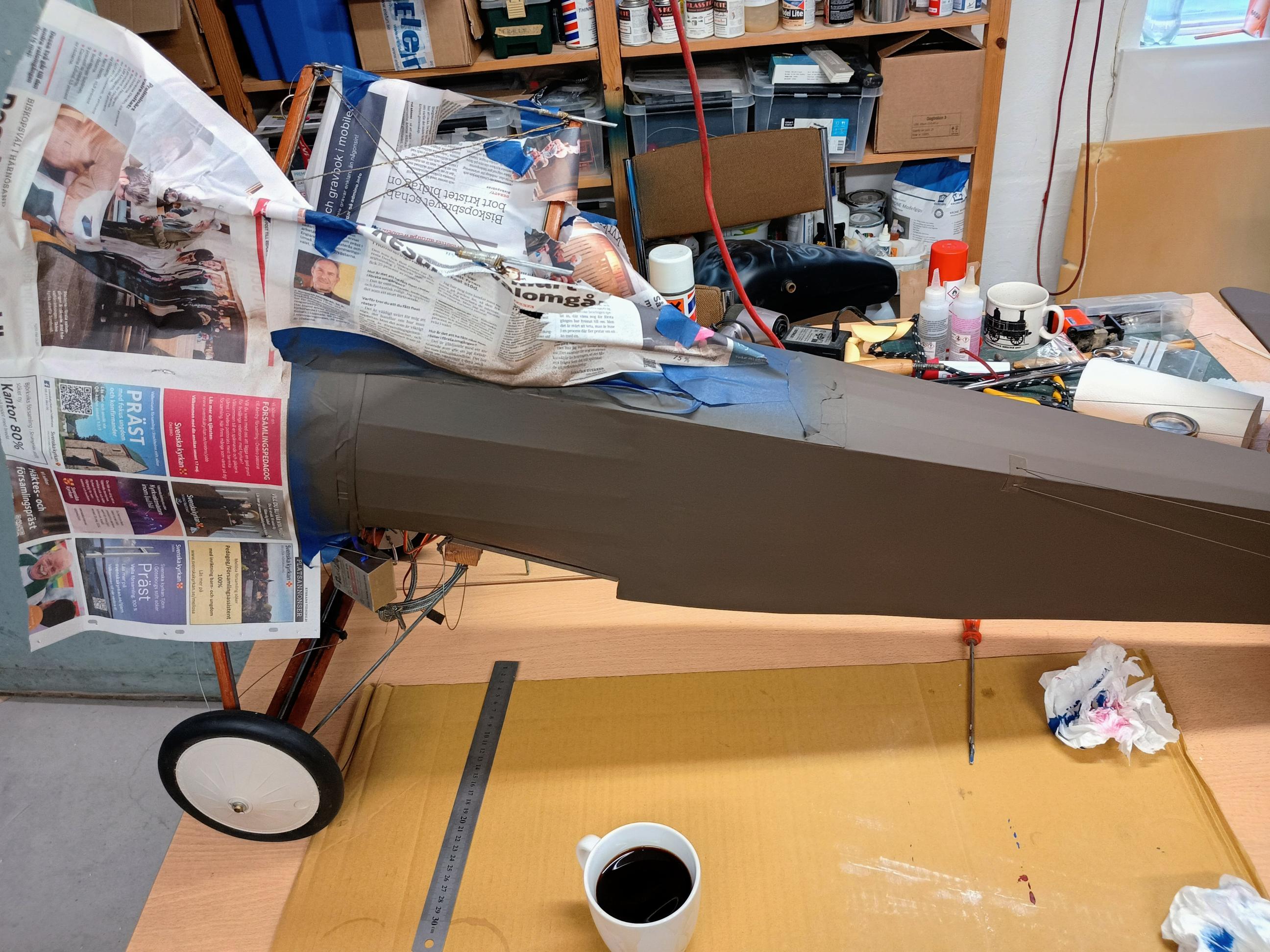

    Har målat om motorkåpan i en mer aluminiumliknande kulör.
    Synd bara att den färgen är så dyr.
    600:-/dl....

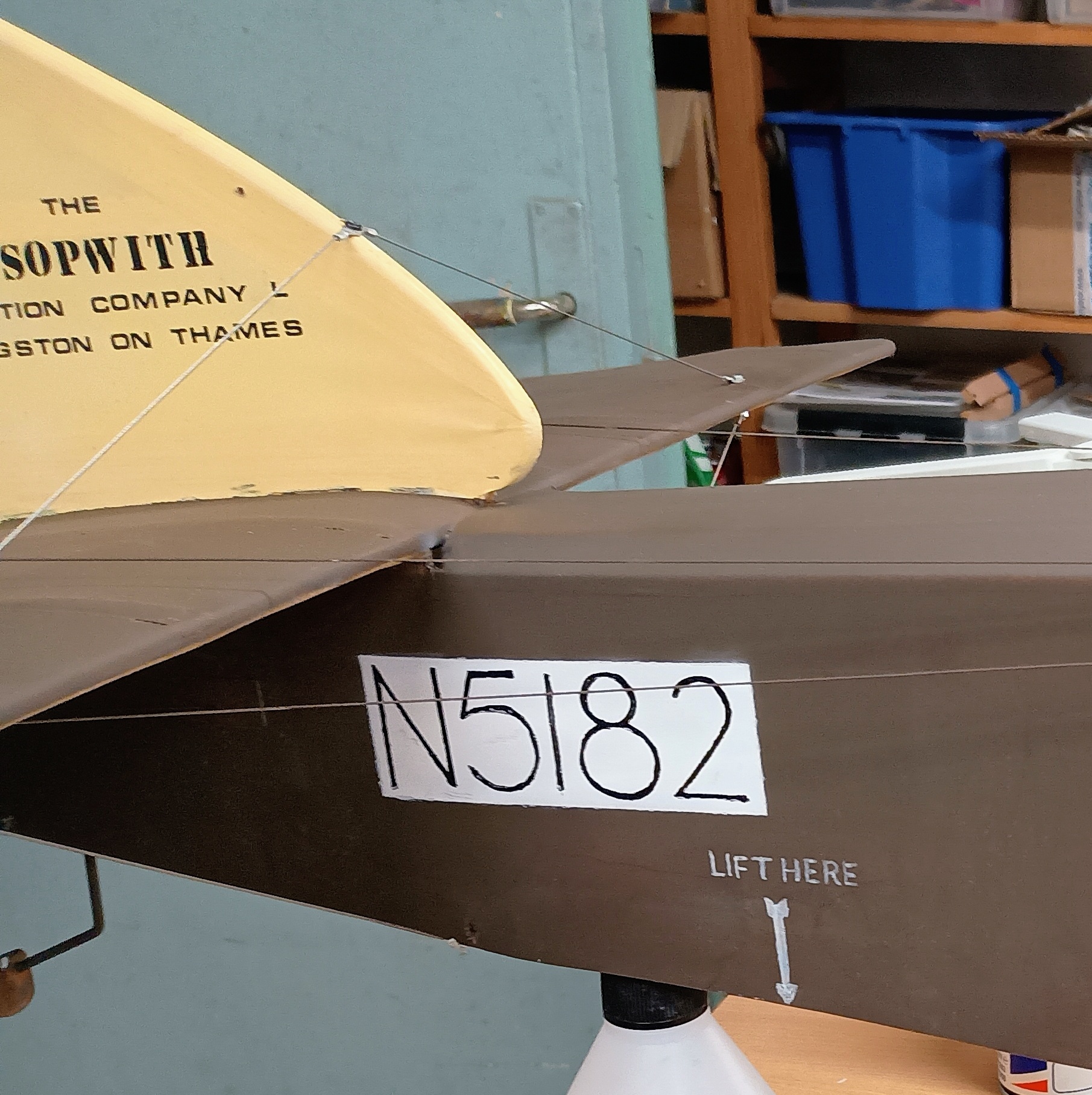

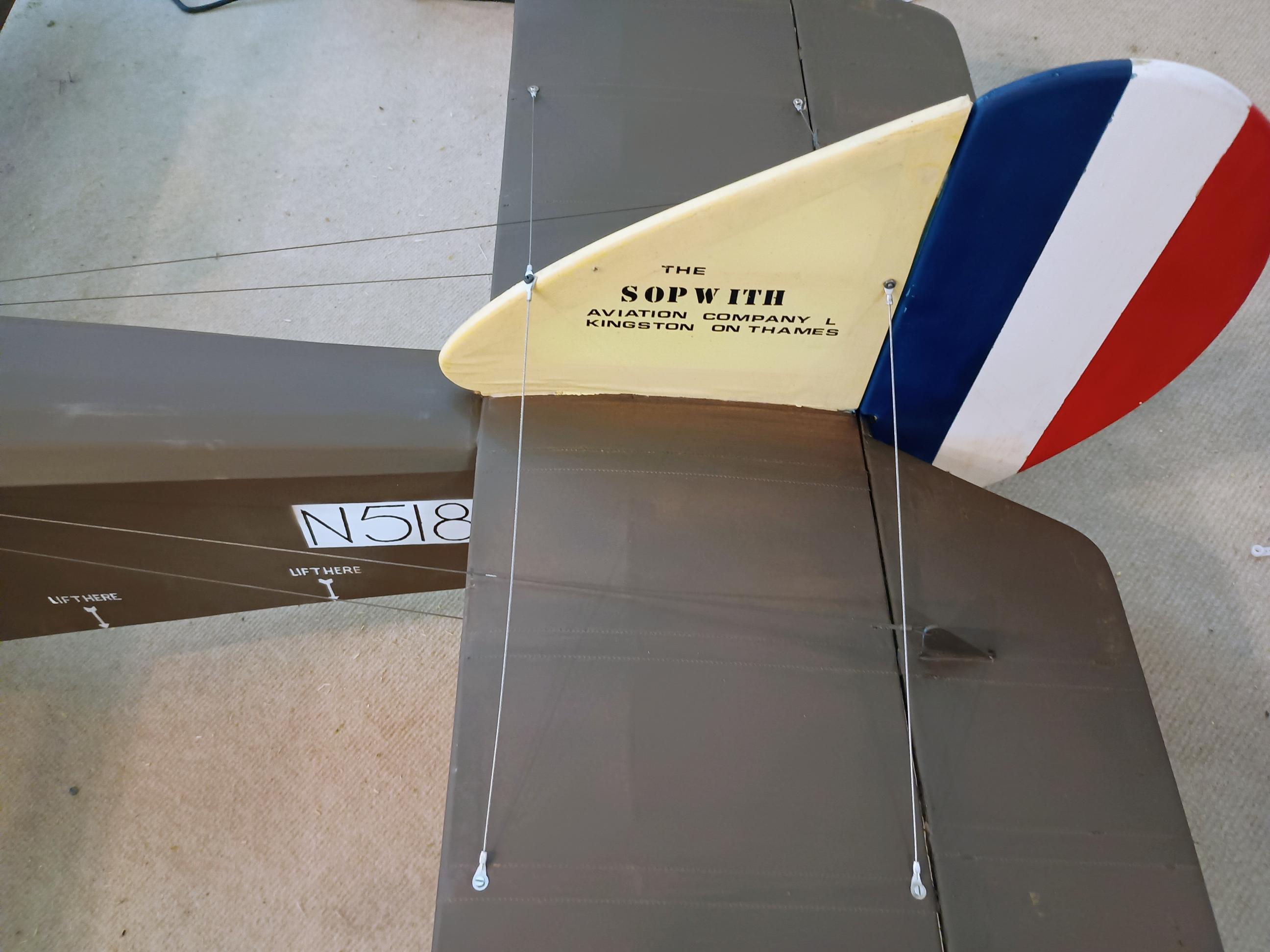

      Gjorde nya riggvajrar till stjärtpartiet idag.
Namn: IMG_20240514_161501412_AE-01.jpeg
Storlek: 956,4 KB
        • 1338
        Snyggt blir det.
        Posta gärna närbilder på vajerinfästningarna.

          Det kommer....

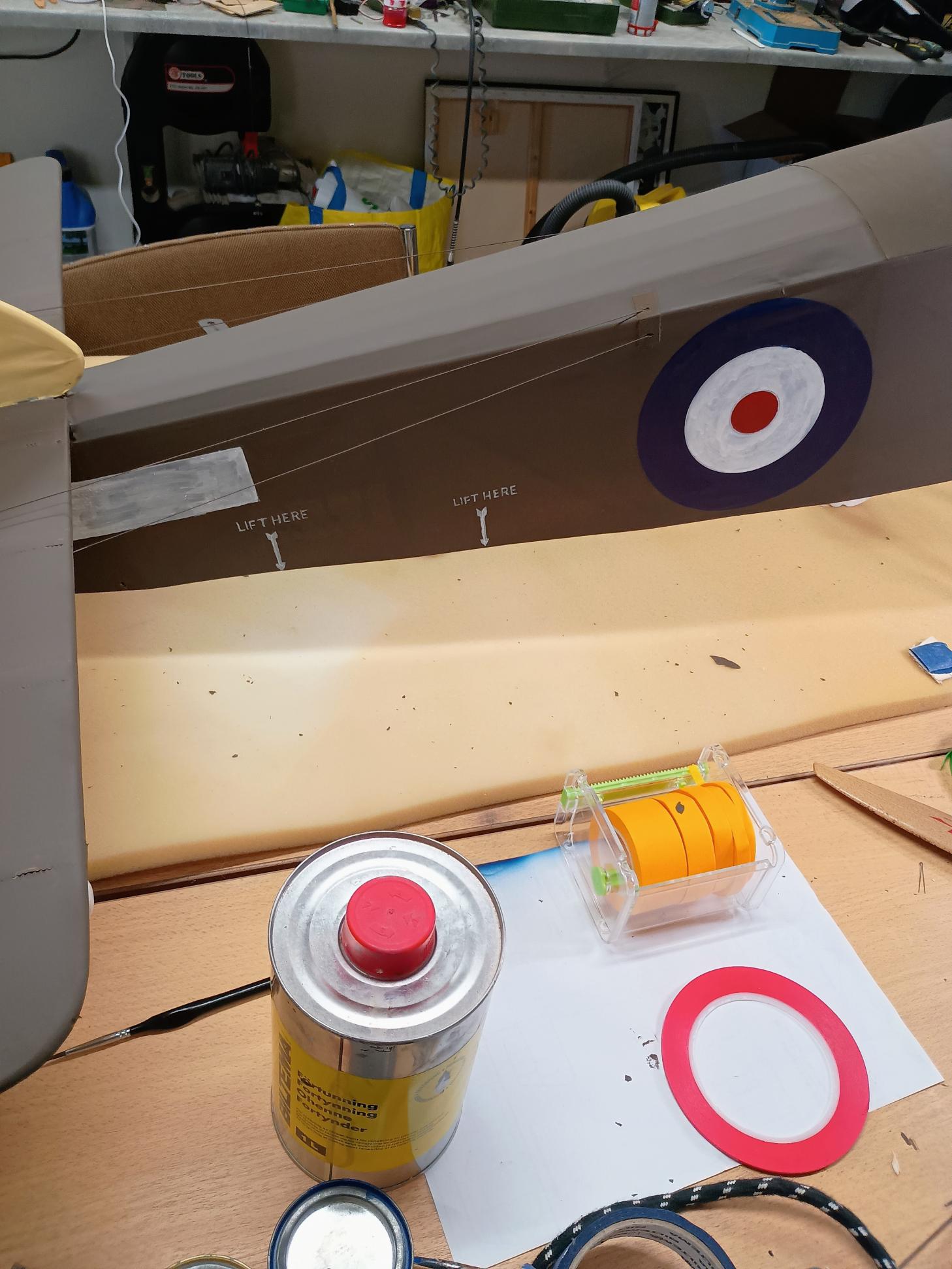

          Jag har tillverkat nya servofästen och klätt om.

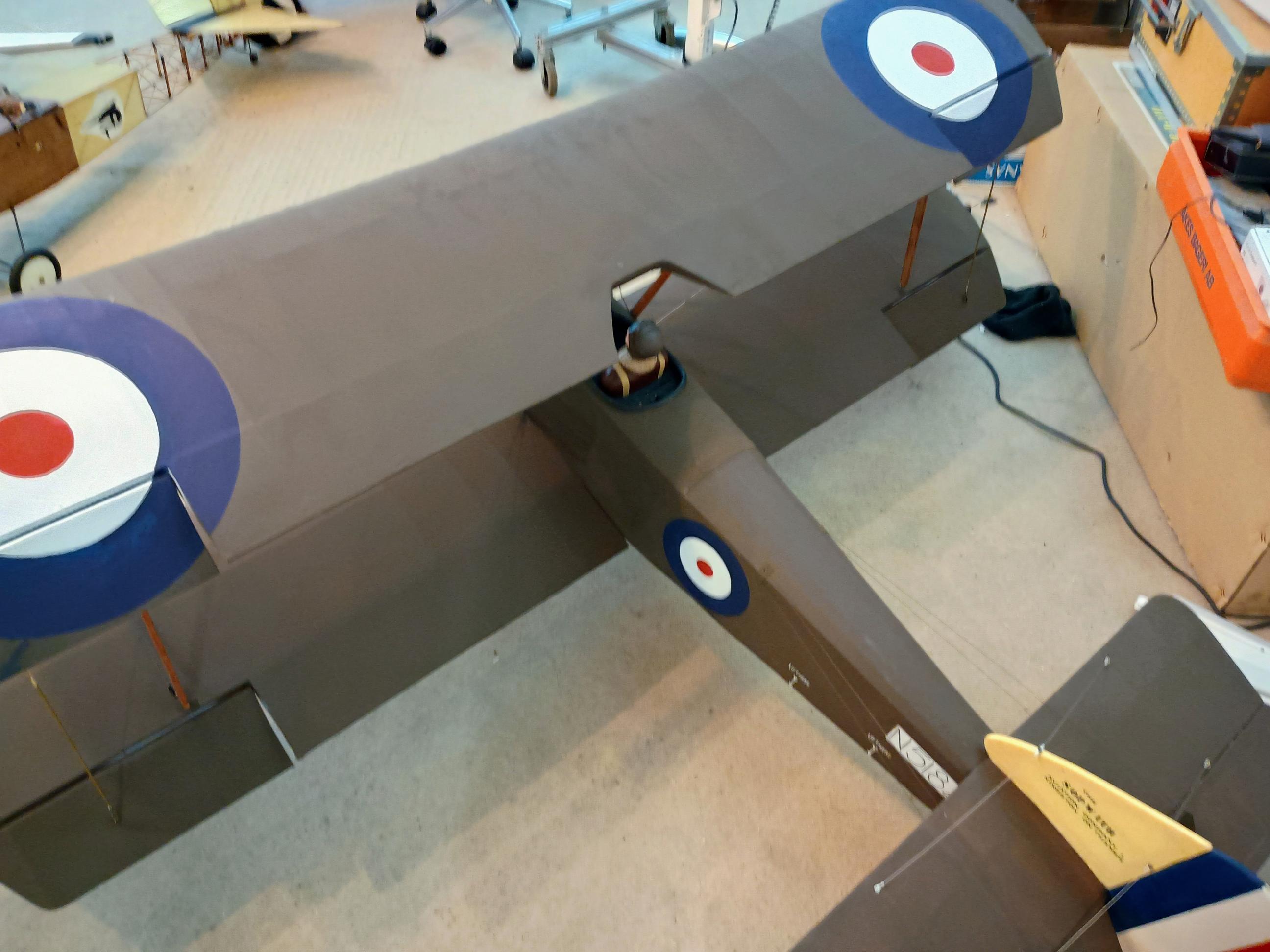

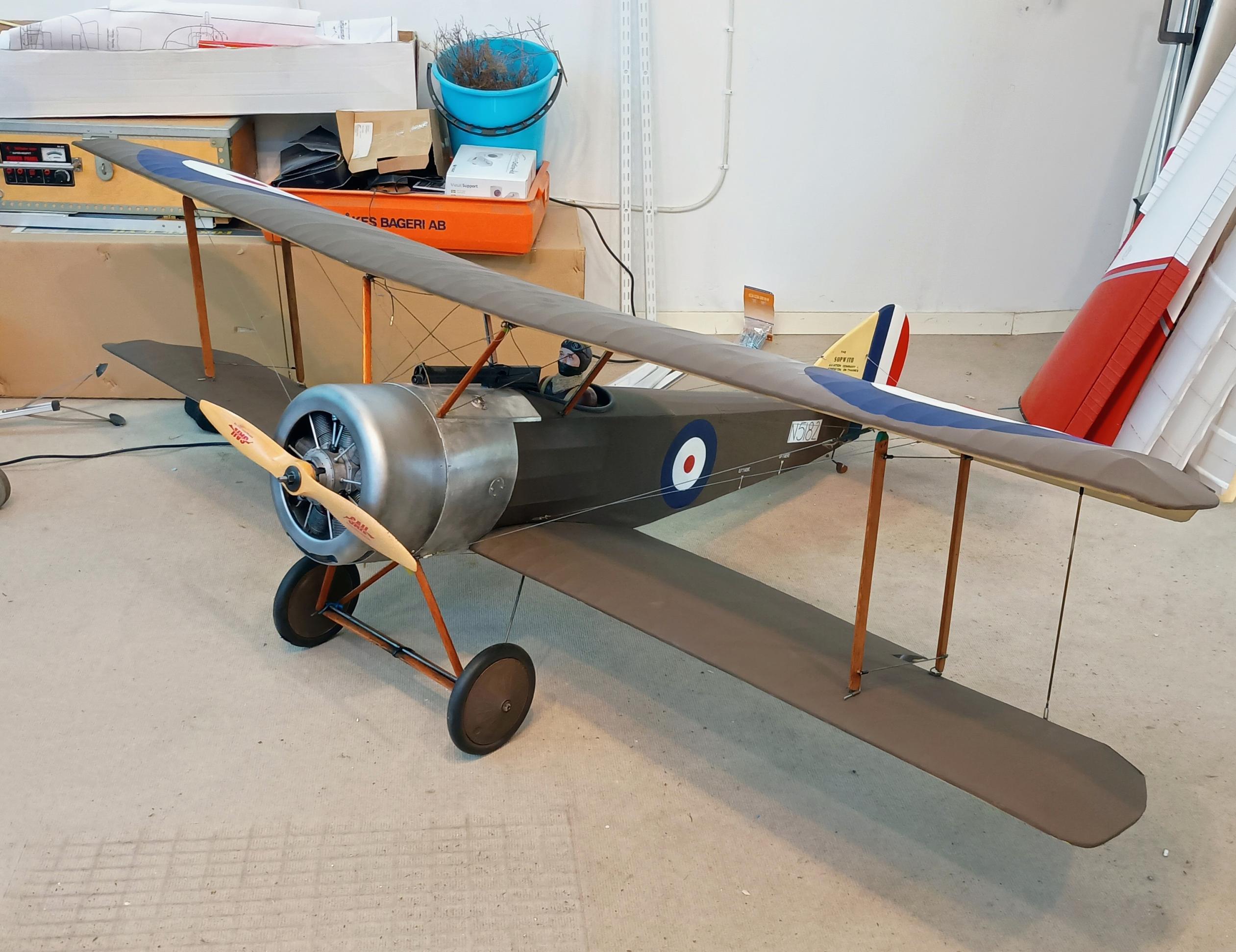

            Sådär ja.
            Min Pup klar att tävla med.
            Det var ju meningen att jag skulle tävla imorgon, men jobb och ävenså blåst hindrade detta....
            Det enda som inte är klart är skalapropellern för den statiska bedömningen.
            Den ligger i skrivaren i detta nu.

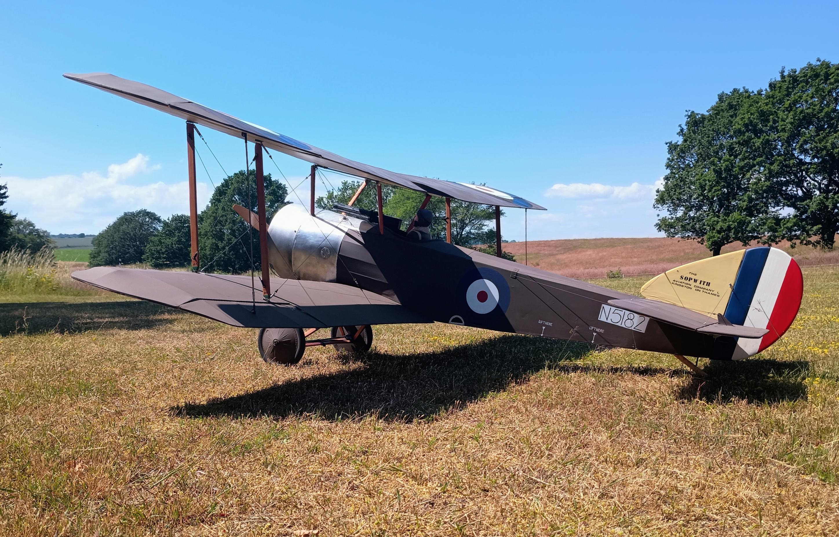

                Har testflugit pup:en nu, och den flyger fantastiskt fint.
                Råkade däremot ut för att jag inte kunde varva upp motorn....
                Den gick att starta lätt, men så fort jag gav gas så dog den.
                Kollade förgasaren, tändningen, acken och det mesta som går, men inget funkade....
                Sen kom jag att tänka på vad jag byggt om.
                Kill switch!
                Bort med den, sedan gick den som den skulle.

                    Innovative Model Products hade tidigare i alla fall en produkt med aluminiumpulver där man fick en väldigt realistisk finish.
                    Annars kan man kanske bara ta vanlig dope med aluminiumpulver som man har på riktiga kärror som skydd mot ultraviolett strålning, blir mycket billigare i alla fall. Friebe Luftfartbedarf i Tyskland har detta.

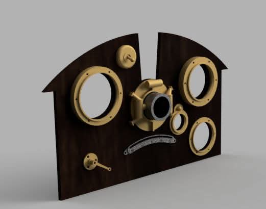

                      Instrumentpanelen är designad i Fusion och instrumenten ska skrivas ut på resinprintern och själva panelen blir i trä.
                      Ska tillverka så mycket av cockpit det går.

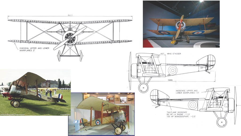

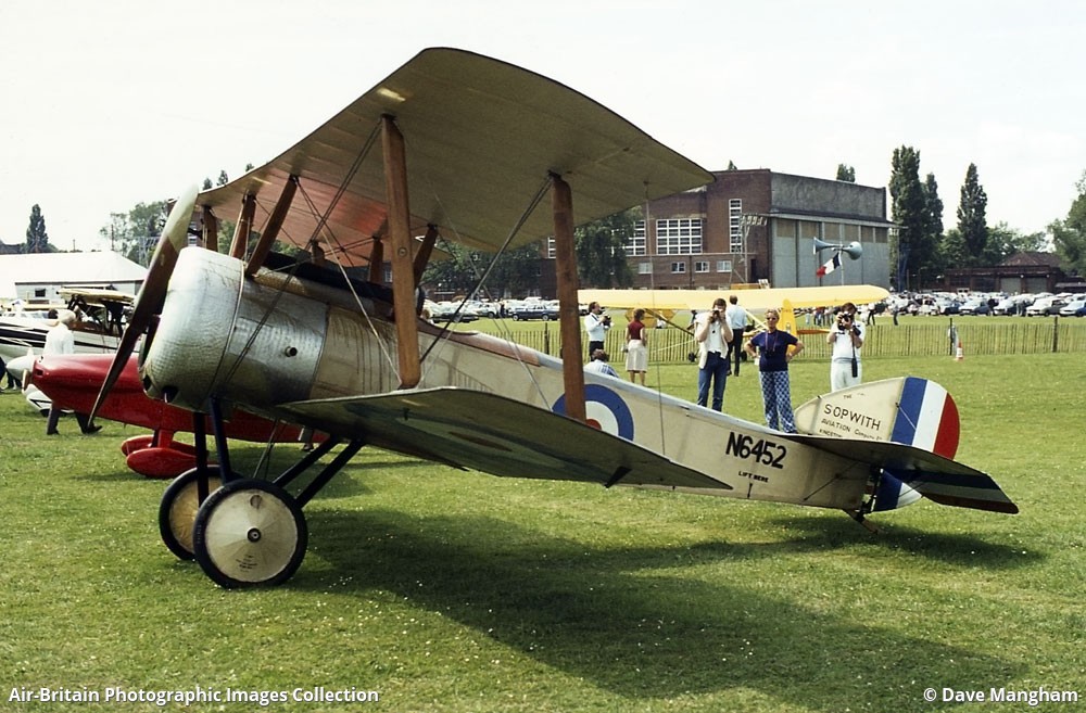

                          Jag har gjort ett utkast på nya skaladokumentationen också.
                          Det är ju tanken att bygga individen N6452, en replika som står på Fleet air arm museum i Yeovilton.
Namn: 1241903-large.jpg
Storlek: 187,9 KB

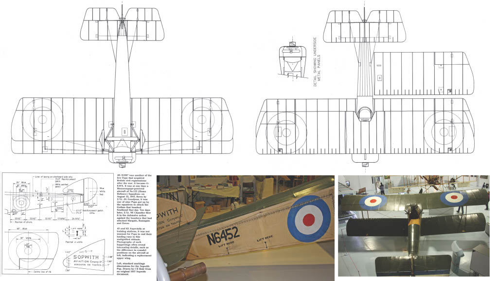

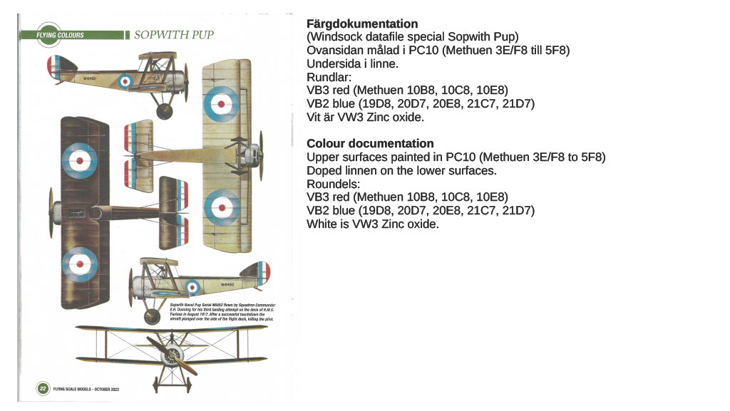

                          Så här ser dokumentationen ut just nu:
Namn: 1732484097096-7683da1d-588c-497c-a8a2-7a10e74f62e9_1.jpg
Storlek: 101,4 KB
Namn: 1732484097096-7683da1d-588c-497c-a8a2-7a10e74f62e9_2.jpg
Storlek: 99,4 KB
Namn: 1732484097096-7683da1d-588c-497c-a8a2-7a10e74f62e9_3.jpg
Storlek: 86,3 KB
                          Lär väl bli lite ändringar....
