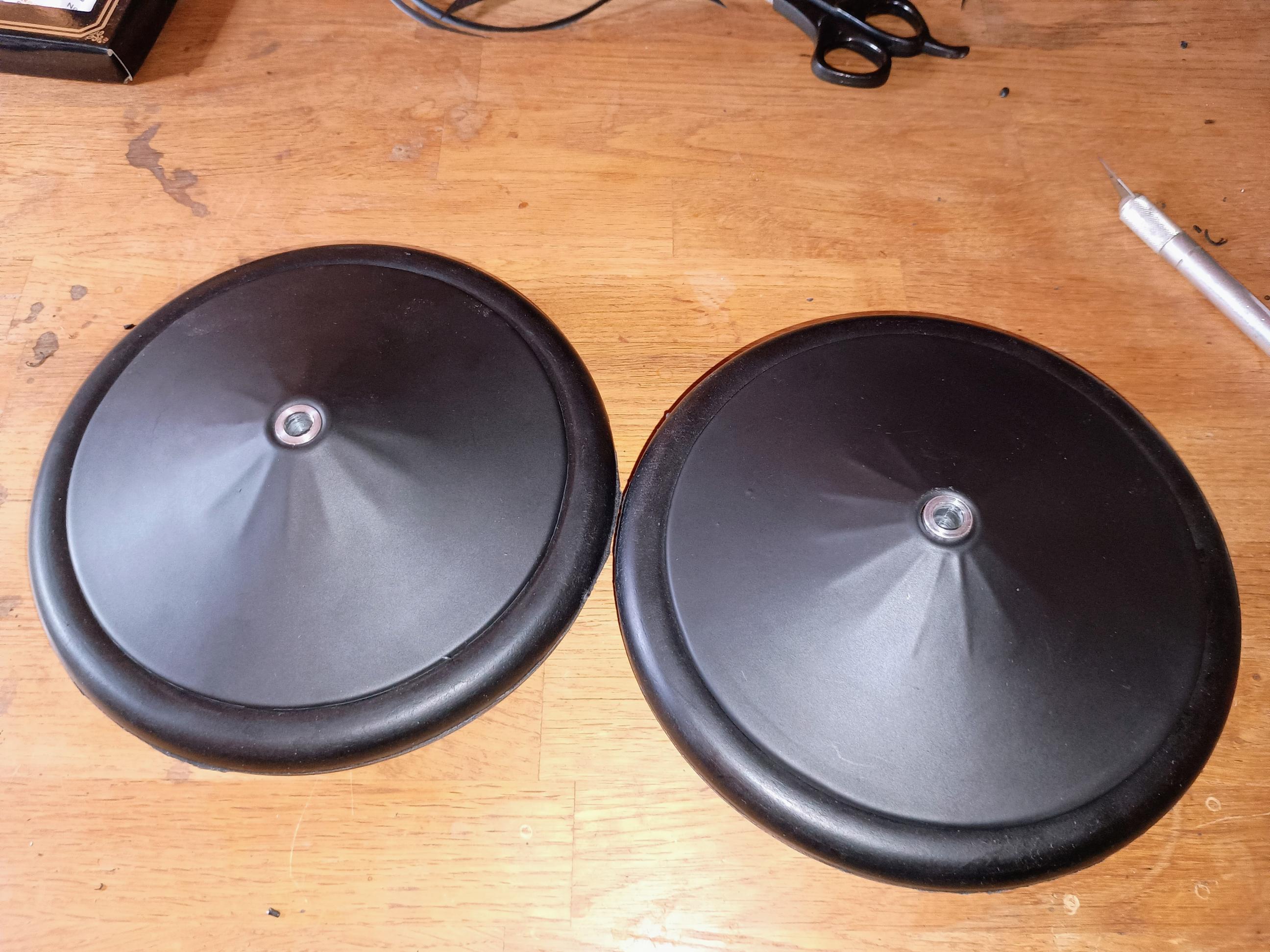

      hjulen:

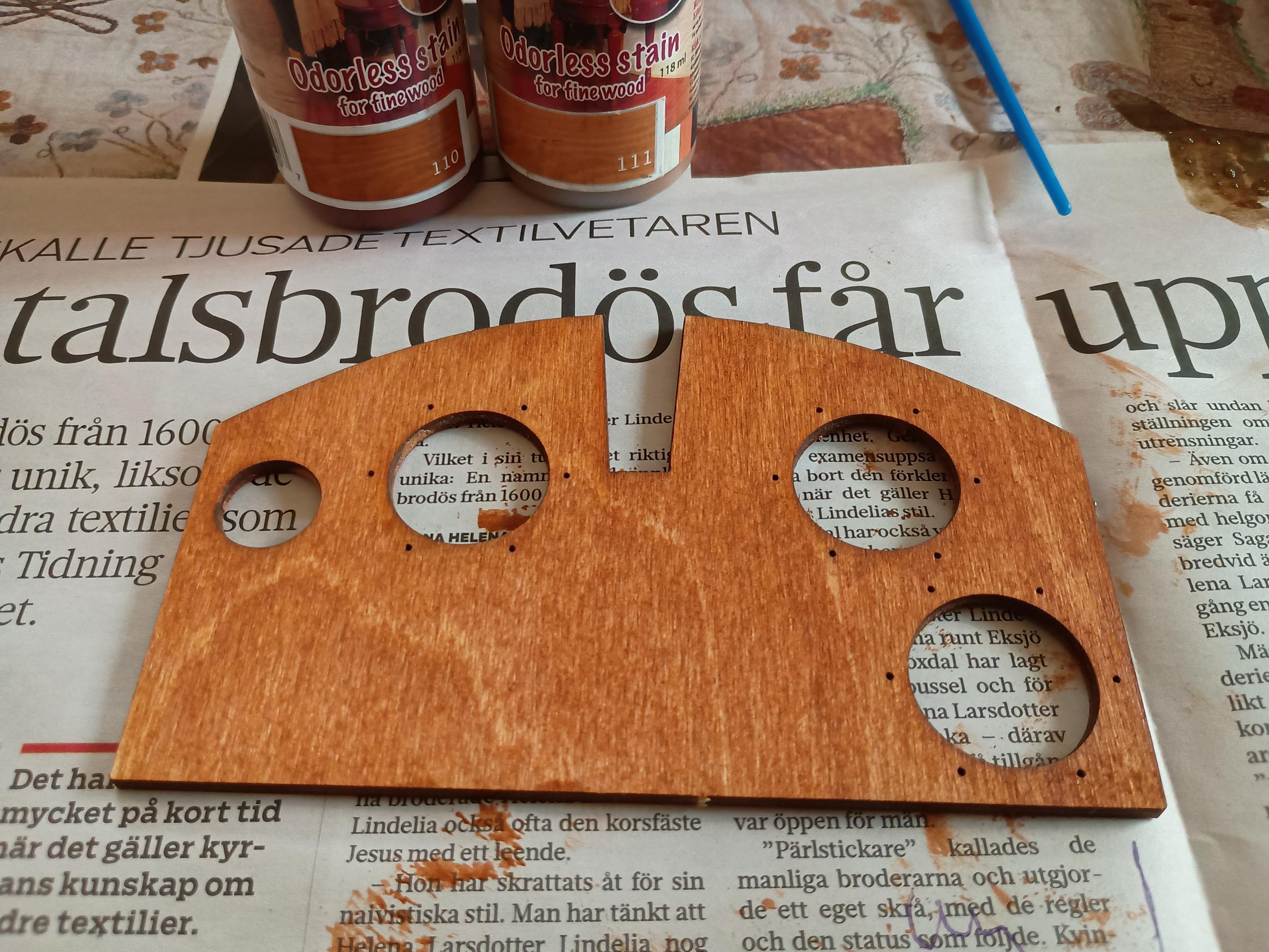

      och håller på med instrumentpanelen:
Namn: IMG_20250125_110837049.jpg
Visningar: 231
Storlek: 655,8 KB

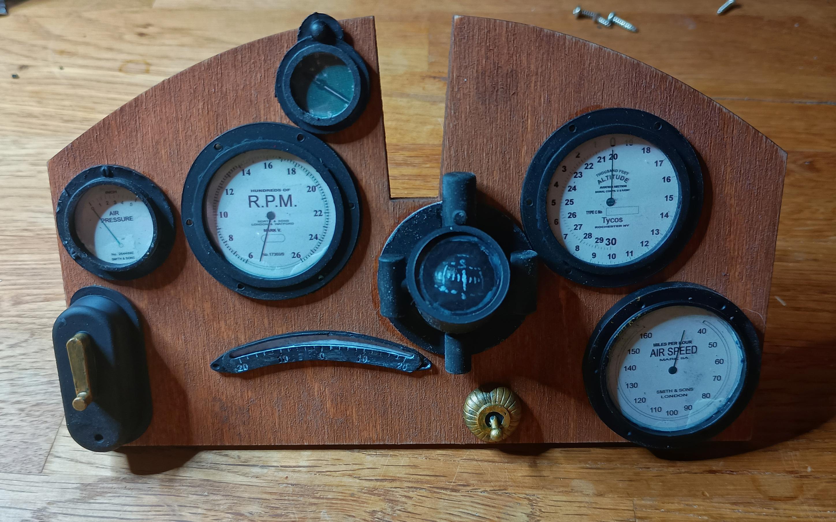

        Pup:ens instrumentpanel börjar ta sig. Alla instrument utom två är 3D printade.
        Lite skruvar att montera innan klarlack, dra kablar och sedan bensinrör till filtret. Sedan är den klar att montera.
        Jag blev väldigt nöjd med kompassen. Klicka på bilden för större version
Namn: IMG_20250126_181620836.jpg
Visningar: 224
Storlek: 604,0 KB

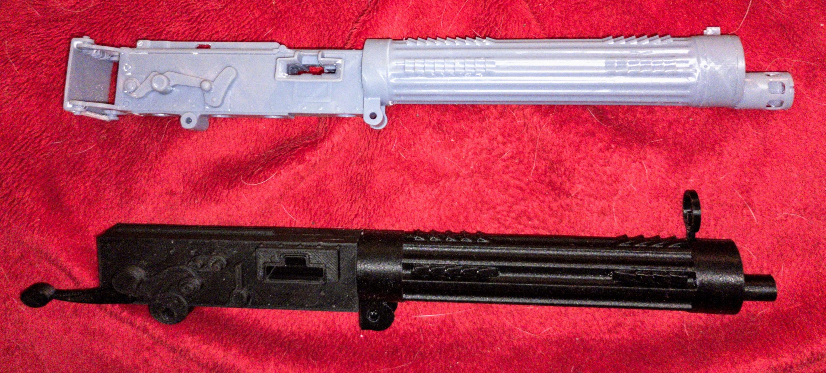

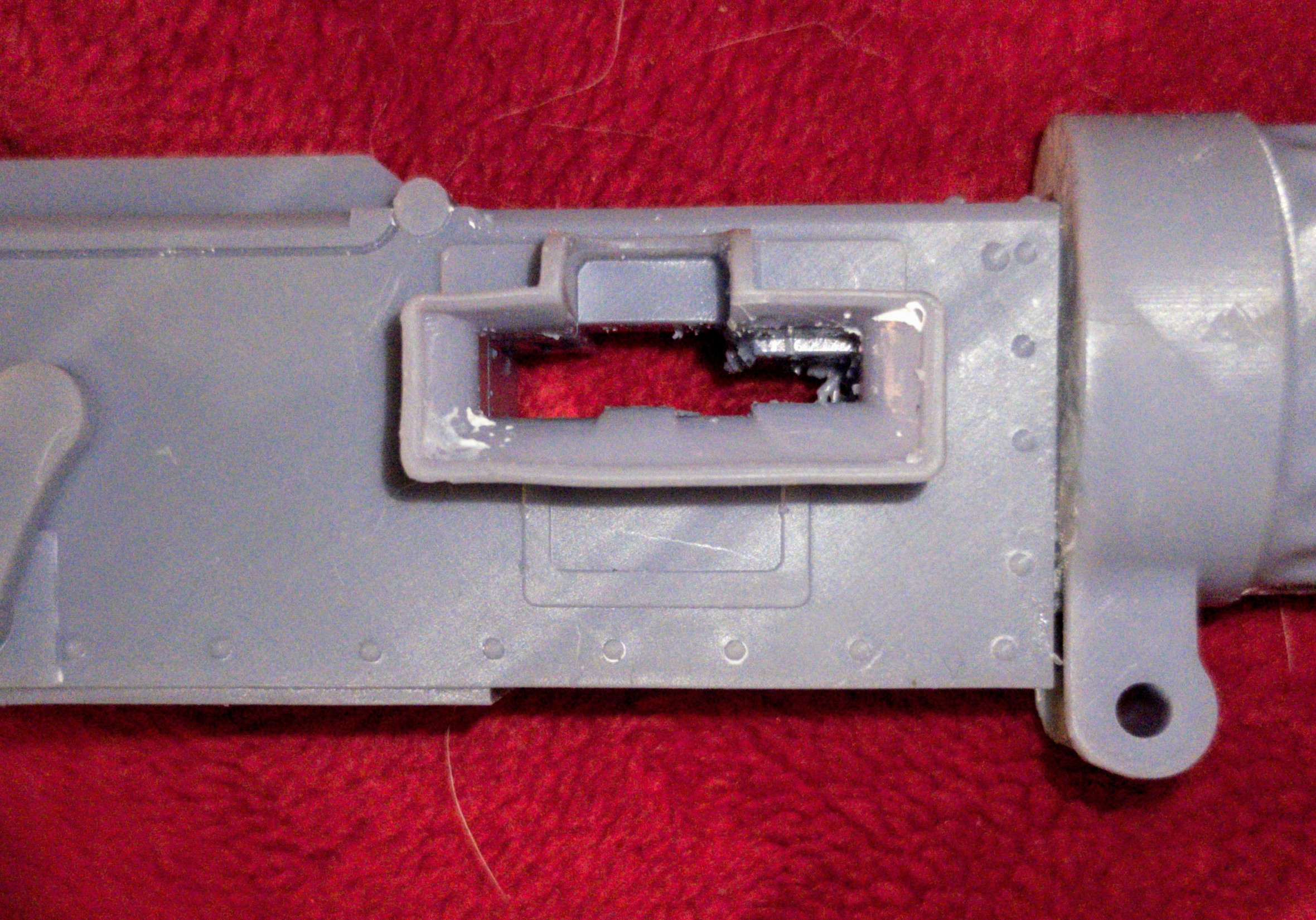

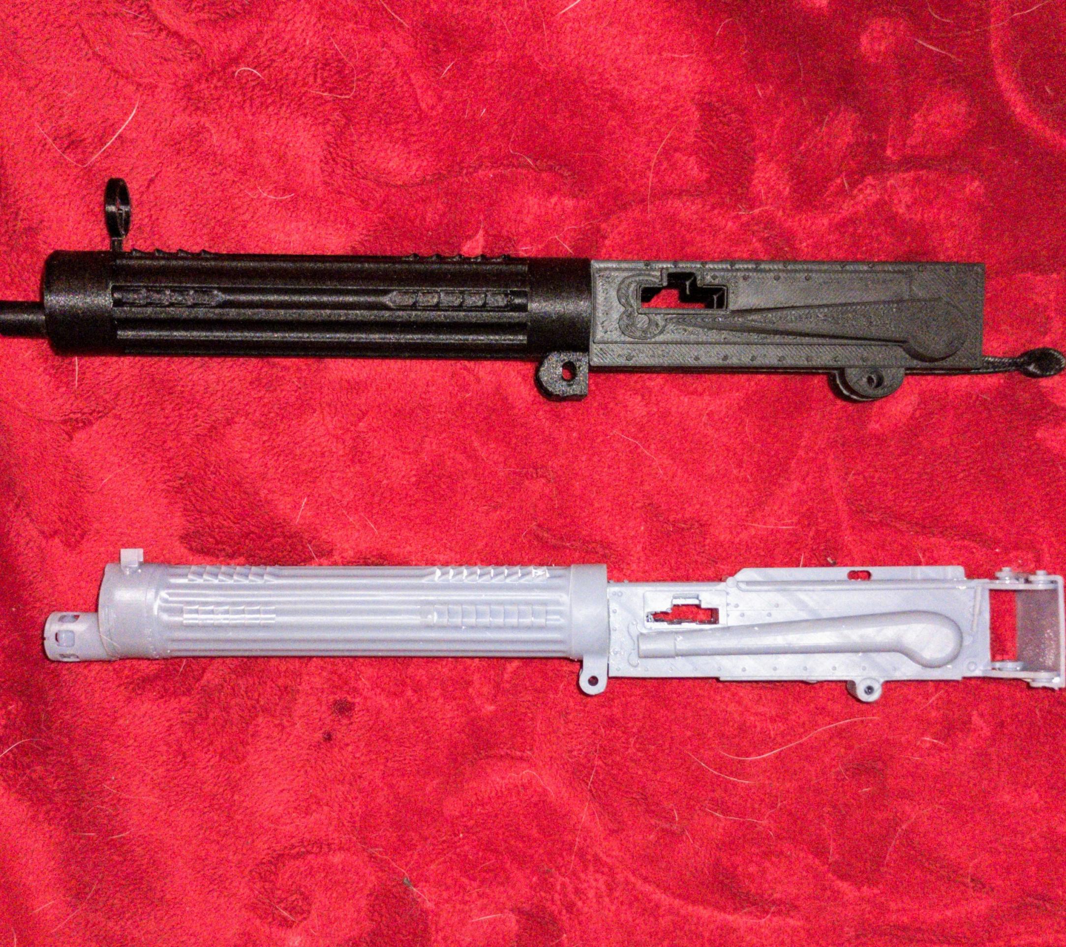

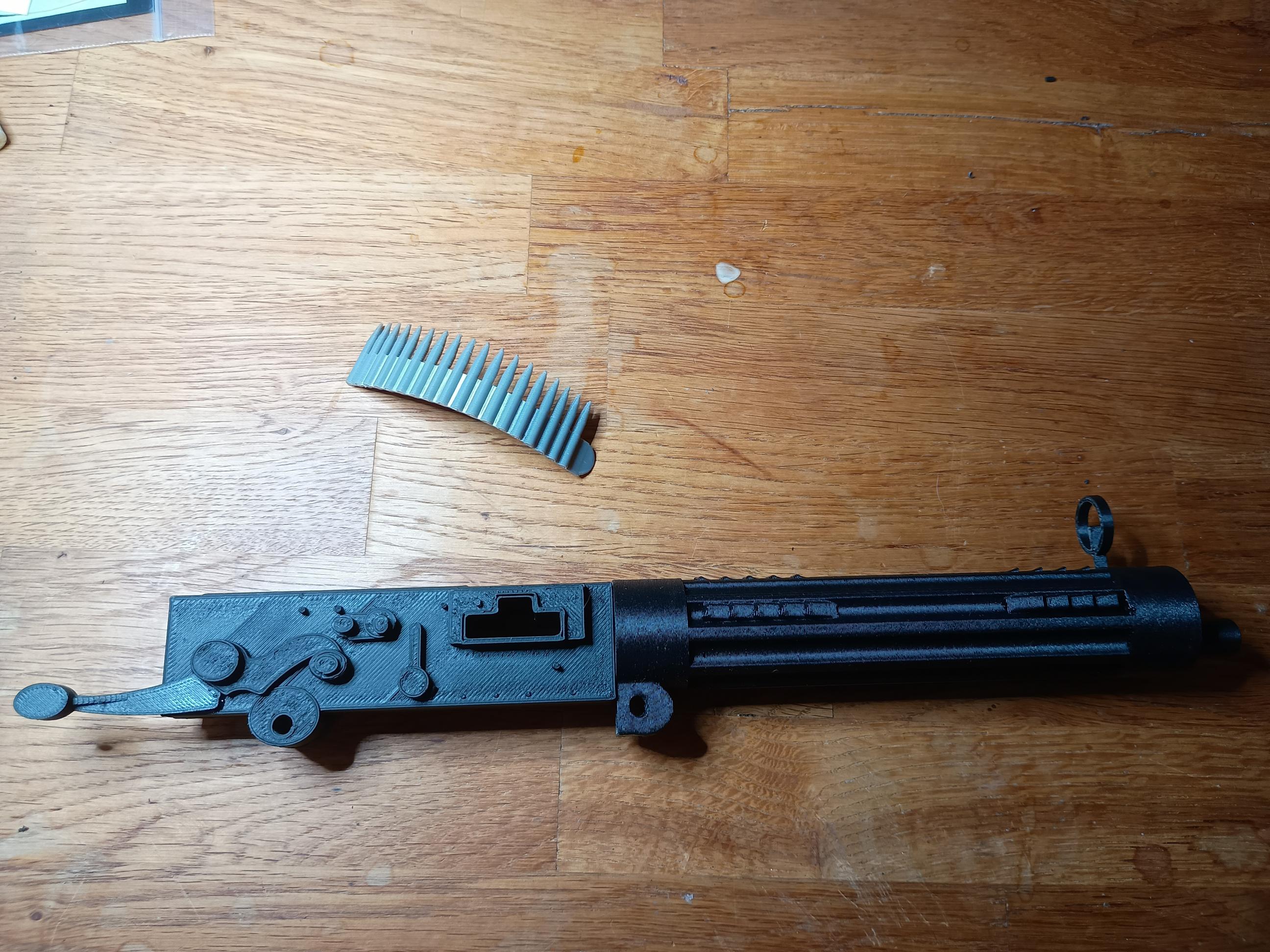

            Maskingeväret som följde med Reeves 1/4 skala Pup kit var inte så bra. Tryckt i PLA med massor av linjer och ganska grov i utförandet.
            Jag 3D-printade min egen i tough resin.
Namn: IMG_20250205_010901784~2.jpg
Visningar: 184
Storlek: 661,2 KB

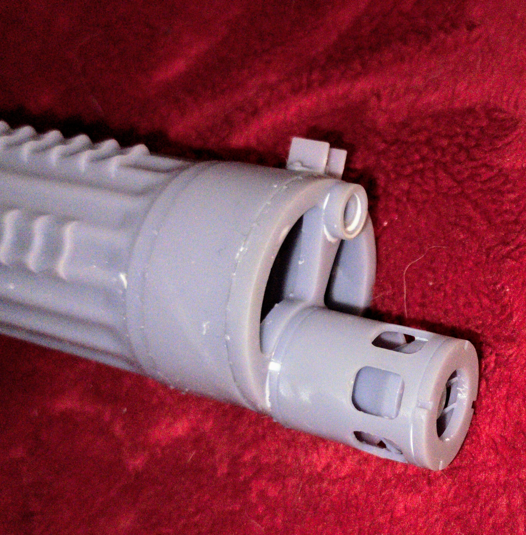

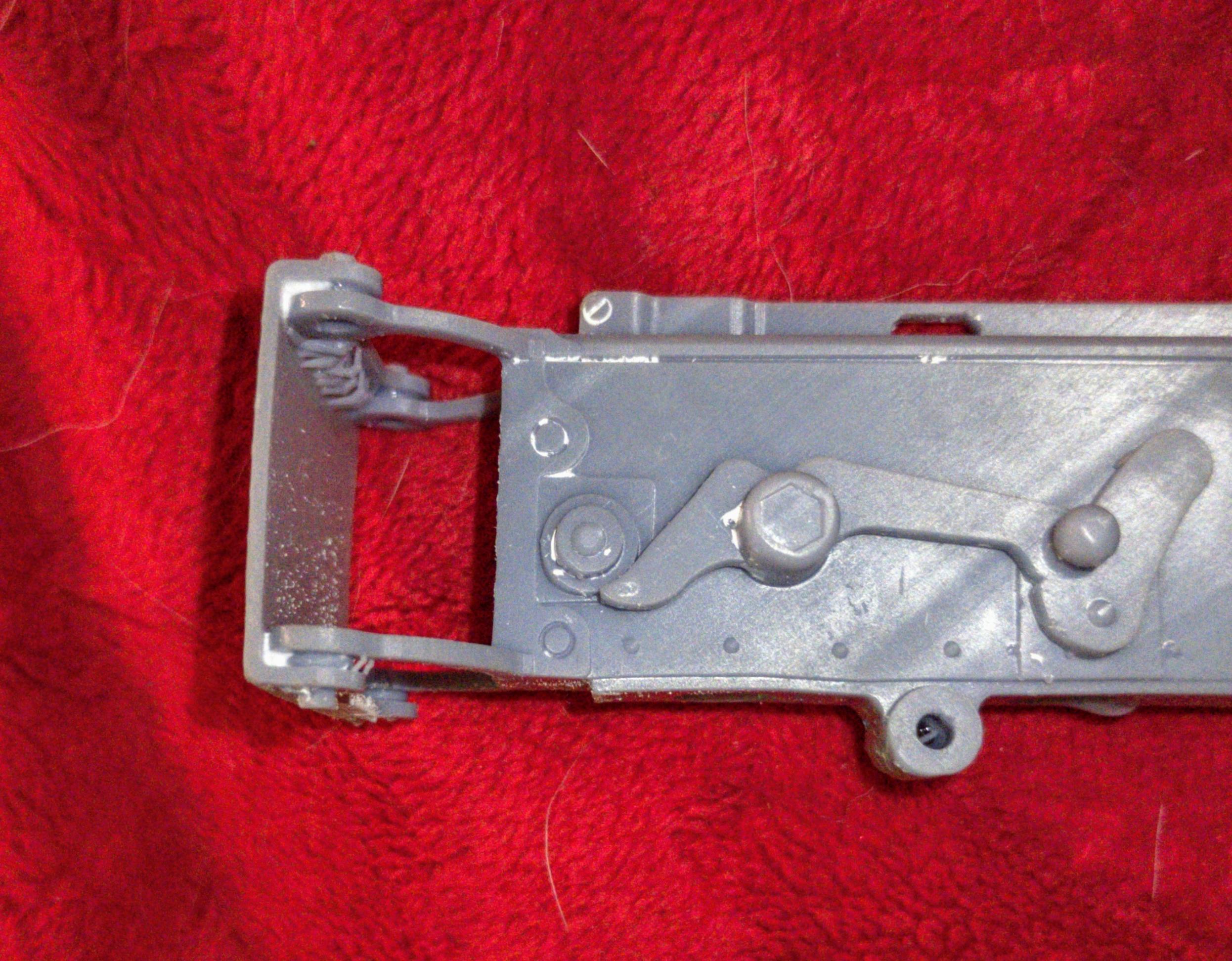

            Hittade en helt ok CAD model online som jag modifierade lite i Fusion.
Namn: IMG_20250205_011014799~2.jpg
Visningar: 185
Storlek: 776,6 KB
            Lite färg på den så ser den nya nog bra ut.
Namn: IMG_20250205_011033607~2.jpg
Visningar: 188
Storlek: 1,33 MB

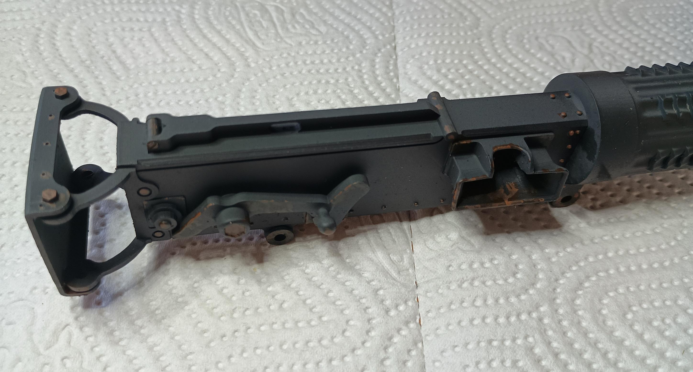

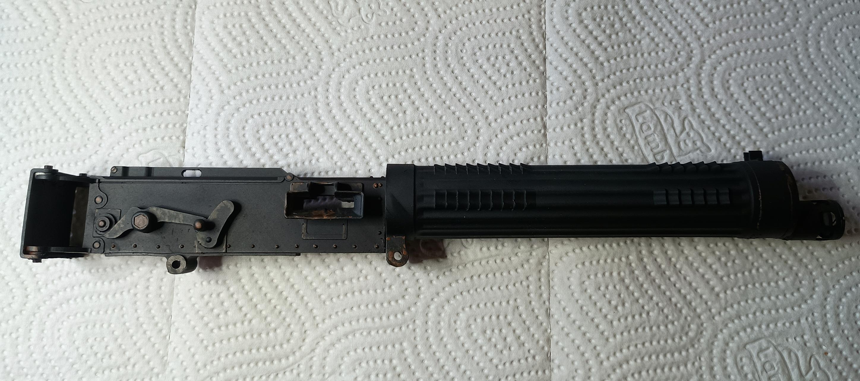

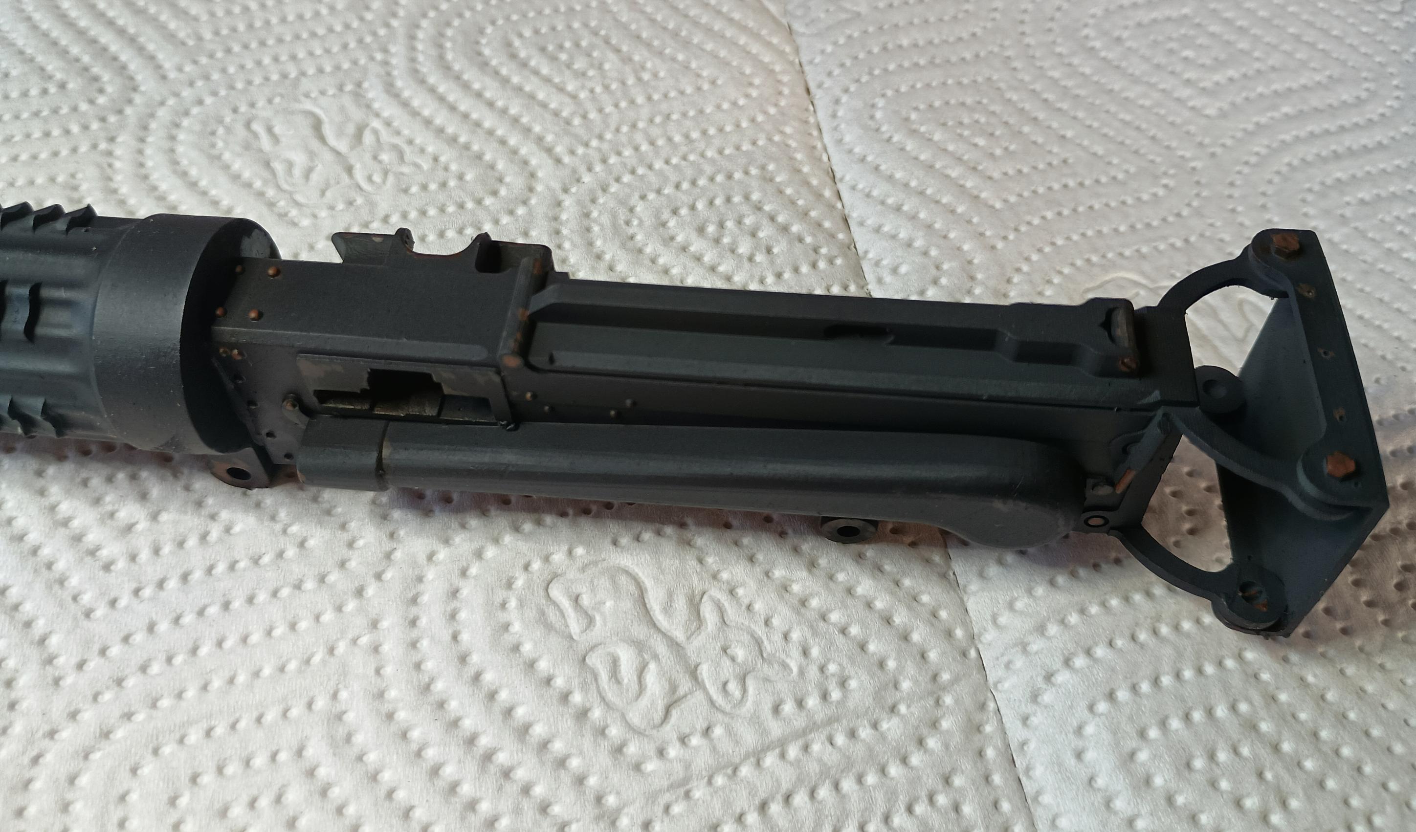

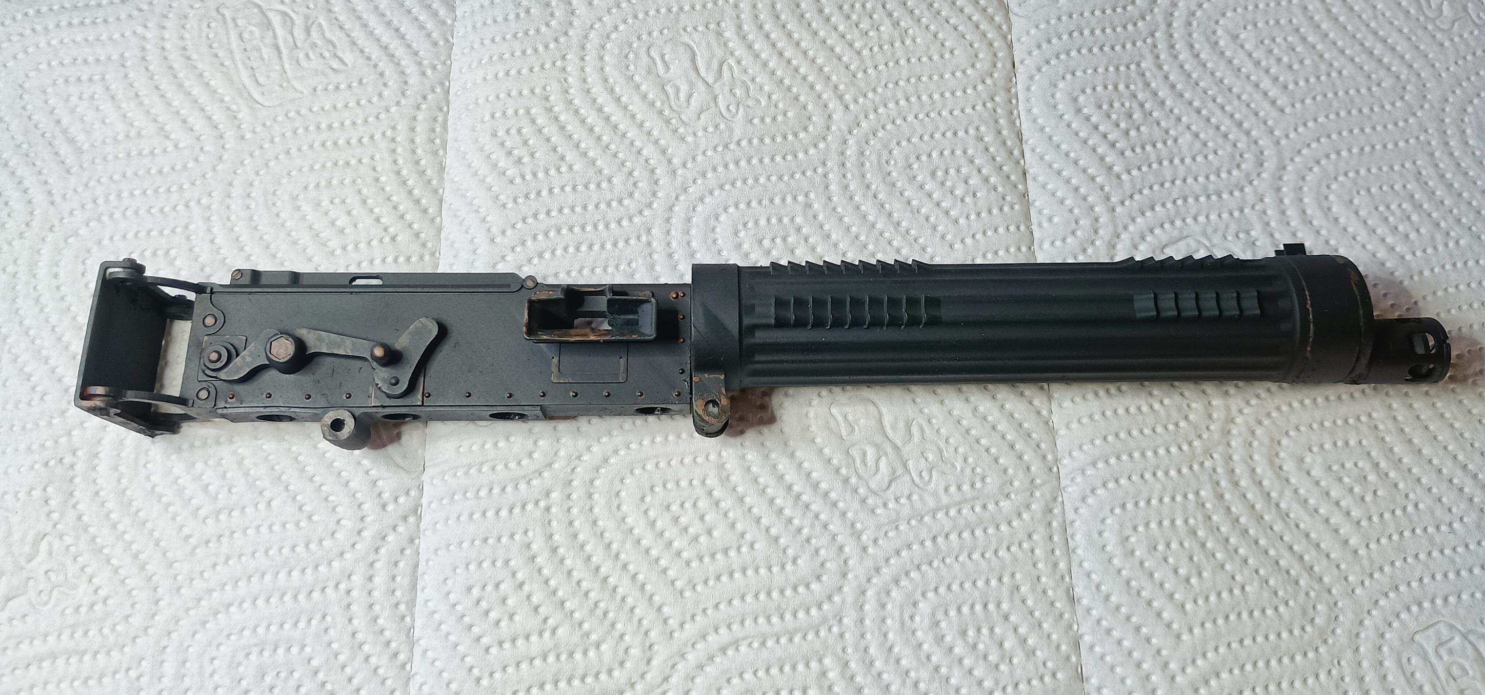

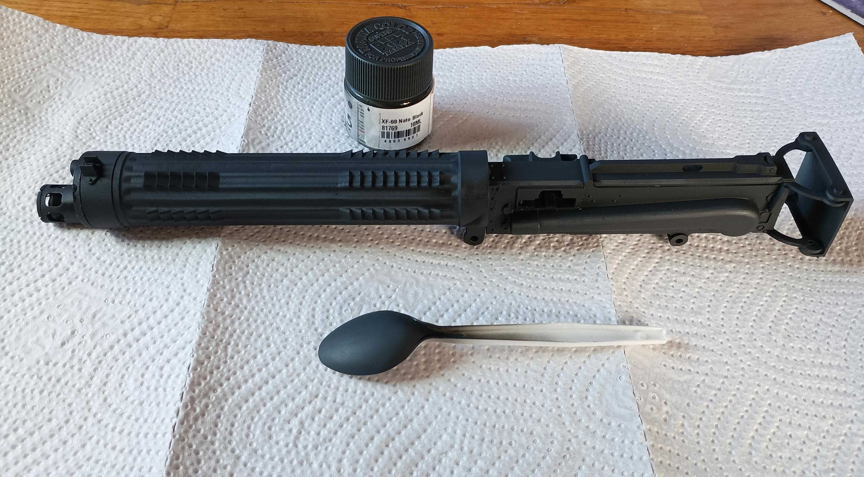

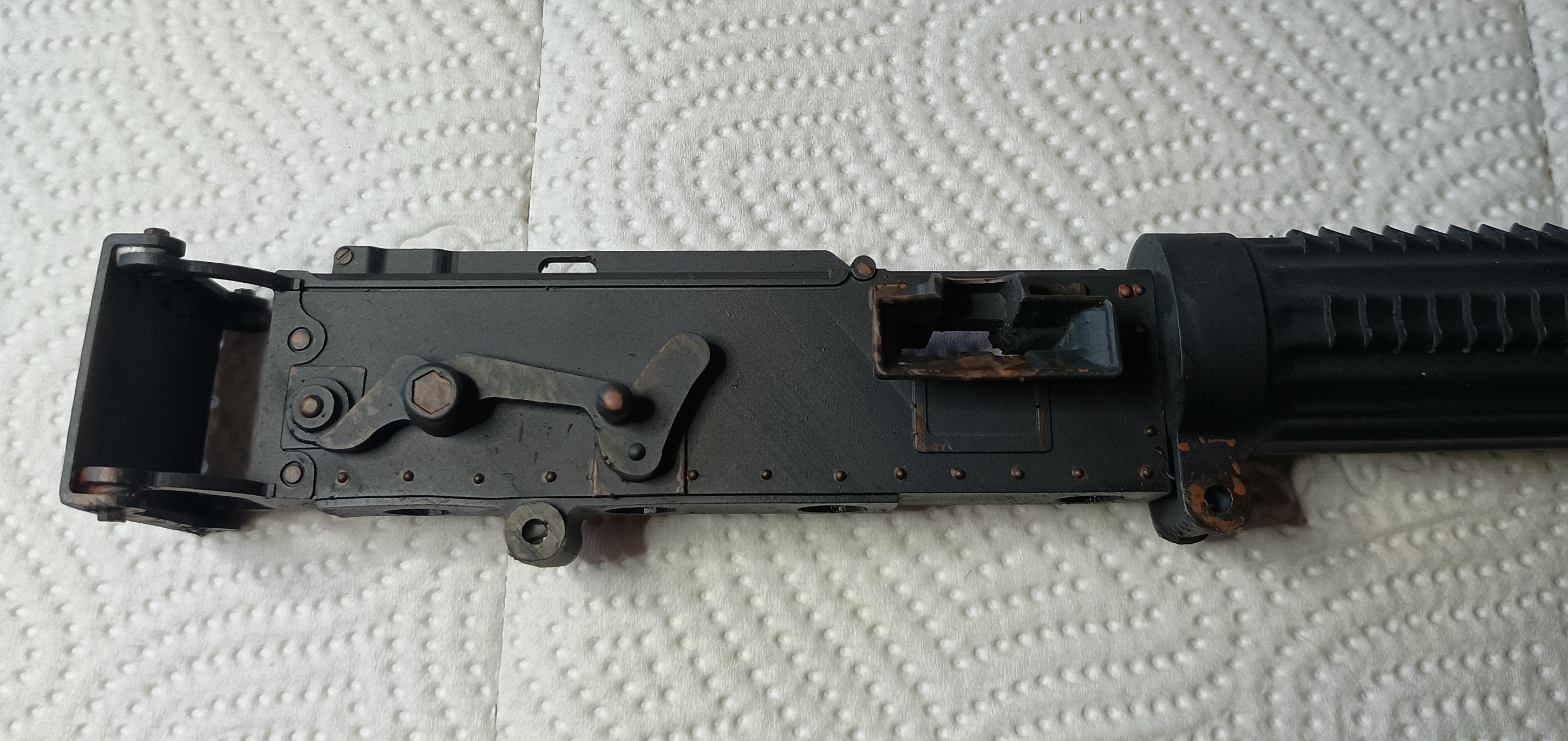

              Min hemmaprintade Vickers kulspruta i kvartsskala är målad.
Namn: IMG_20250205_143634880.jpg
Visningar: 168
Storlek: 588,2 KB
              Den är målad med Tamiya Nato black, Vallejo Black samt lite bruna toner till rosten, min förebild står på museum och har lite rostangrepp.
Namn: IMG_20250205_150543924.jpg
Visningar: 168
Storlek: 414,1 KB
Namn: IMG_20250205_150410470.jpg
Visningar: 166
Storlek: 440,9 KB
Namn: IMG_20250205_150533319.jpg
Visningar: 172
Storlek: 475,8 KB
                • 7707
                Ser fantastiskt autentiskt ut!
                11 skalapoäng av 10 möjliga....

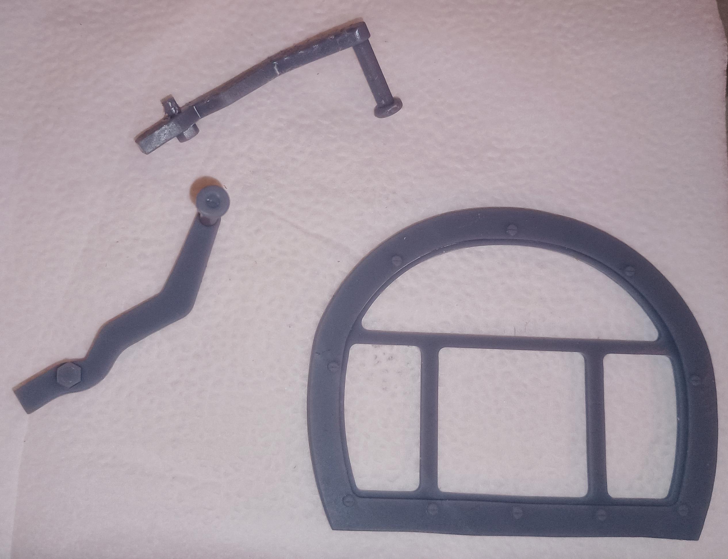

                  Har CAD designat vindruteramen och manöverhandtaget till kulsprutan. 2.5 timmar i printern.
Namn: IMG_20250206_184002501.jpg
Visningar: 143
Storlek: 377,5 KB
                  Printat i tough resin.
                  Jag har precis fått hem en ny sorts resin som ska vara ännu tåligare. Ska printa ut en till imorgon i det nya materialet.

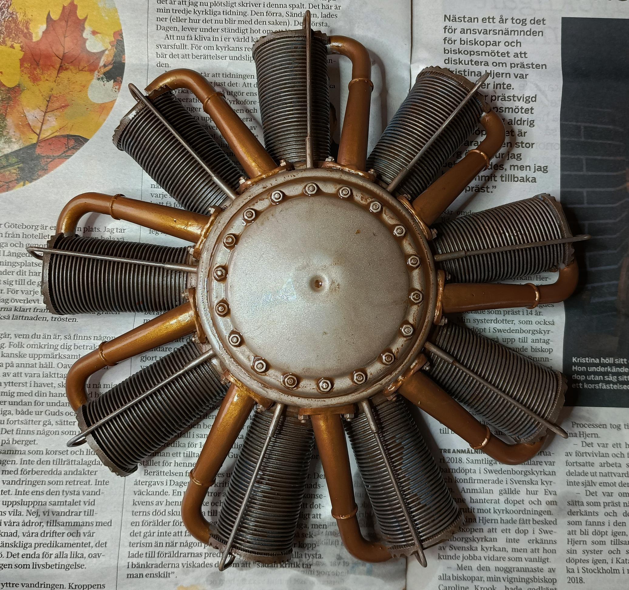

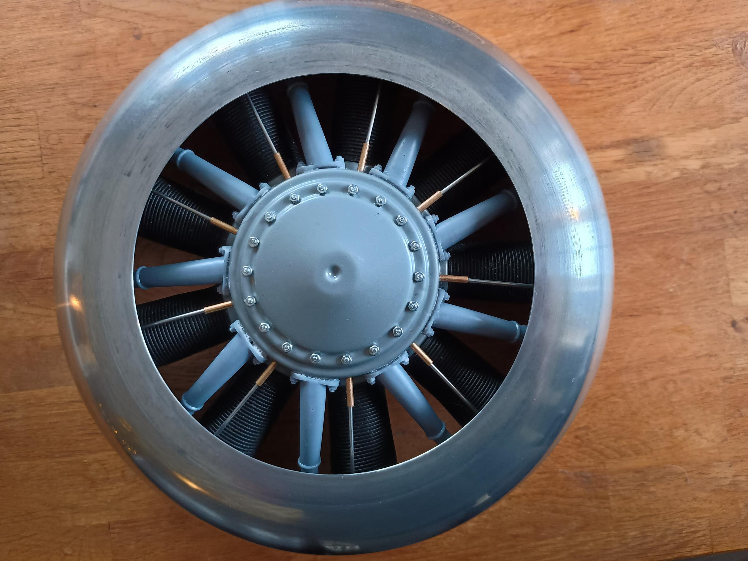

                    ​​​Nu är LeRhone dummy motorn färdig.
                    Ska bara på lite mer oljerinningar, men det gör jag när den är monterad. Klicka på bilden för större version
