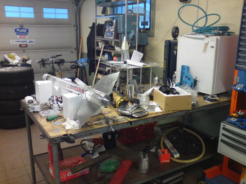

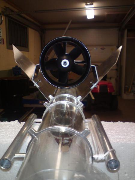

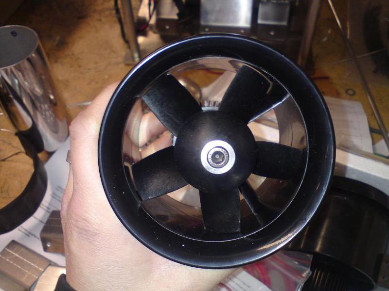

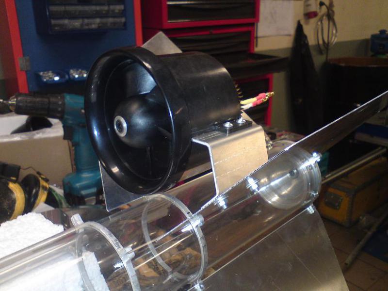

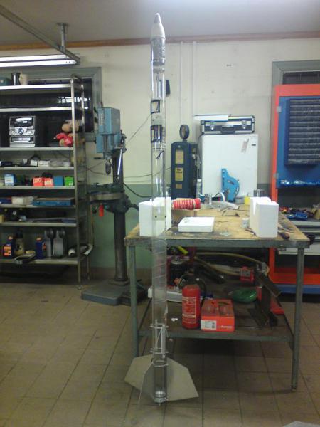

    Har hållt på med det här projektet under några månader nu och hittar inget vettigt forum att uppmärksamma detta på då det aldrig blivit gjort förut.. (i guess) ?
    det jag konstruerat är följande, en raket som är 100% miljlvänlig och aningen cool
    drivs av vatten och tryck 8 bar, samt 2 st Edf turbiner från Highend rc 90mm
    2 st fartreglage på 120 amp styck, 2 st Lipo 6s batterier 35c 5000mah
    chassit består av ett Akrylrör på 80mm dim som är 2 delat, laserskurna vingfästen etc
    Launch ramp i Aluminium, samt pneumatiskt styrt launch. har konstruerat ett eget system med en1.5 liters rostfri tank samt magnetventil kolv etc.
    fallskärmsutlösning sker med hjälp av en SNCD (egen lösning) Splitnosecone device samt en svarvad fjäderbelastad kolv i billet alu som i sin tur styrs av en futaba servo då man vill utlösa denna.
    kommentarer är mkt välkomna då jag är väldigt ny inom rc sektorn

    kan lägga upp mer detaljbilder ikväll om intresset finns?

              Oj trodde inte det skulle bli sånt gensvar nej jag jobbar inte på Nasa men hade gärna gjort det, jag älskar tillverkning och prototyper och har pysslat väldigt mycket med tigsvetsning , svarv, rostfritt & alu och även lite med tryckluft etc, så jag fick en galen ide då jag såg på youtube om dom här flaskraketerna dom bygger,
              min plan är följande vattnet under tryck genererar vid start 8 kg drivkraft och är enbart till för starten för att ge kraft i startögonblicket, hela paketet väger ca 5000gram startklar,
              Edf turbinerna generar tillsammans 5 kg drivkraft i 2.5 minuter, Lipo batterierna kommer få kämpa enligt tillverkaren men det ska gå 2.5 minuter är lååååång tid i raket samanhang Edf turbinerna styr jag själv med Radion hur mkt och när jag vill köra dessa, jag kan köra dom direkt från start om jag vill,
              dock så kommer den inte ge samma hastighet som en traditionell raket av samma size så att få balansera allt korrekt är nr 1 för att inte få den att börja snurra okontrollerat eller än värre vända ner mot marken.
