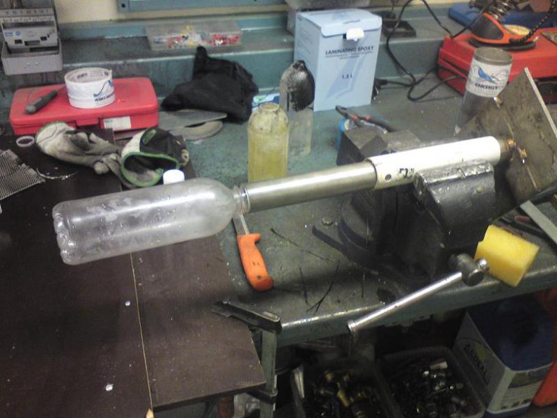

    jag laminerar med epoxy, har provat nu och göra en plan platta samt även format ett rör, ska bli kul att se slutresultatet och OM det släpper från formen, fanns inget släppmedel på biltema, så jag körde några varv med vax på en slätpolerad ladugårdplyfa,
    provade några småbiltar för att se hur det blir eftersom att jag aldrig arbetat med kolfiber tidigare.

      Tror inte det runda släpper epoxy krymper.
      • Mats J
        • 598
        Kan man inte fylla vatten i PETflaskan så den inte krymper.....bara en tanke jag kan ha missat nåt och har ingen erfarenhet av gjutningar.
        Mvh Mats J

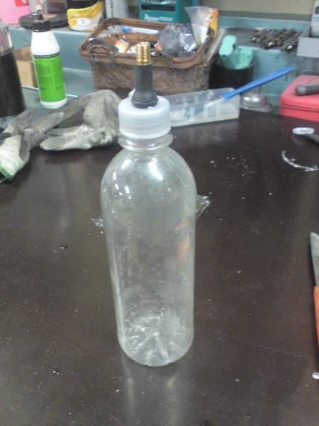

                    kom på en ide jag provar, hittade en 50cl dim på flaska som har bra form och tjockare gods.
                    satte den i vattenbad för att få bort limmet och etikett.
                    tvättade den sen med nafta. polerade med vax och sist lite släpp olja,
                    sen satte jag en bilventil i korken och pumpade i tryck i flaskan så den expanderar,
                    på med kolfiber och epoxy låta härda, då jag sen pyser ut trycket borde flaskan släppa från kolfibret
                    blir 2 lager alt 3

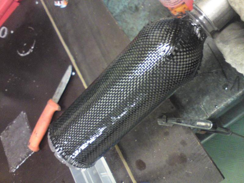

                      Fan vad irriterande, första lagret med kolfiber blir hur bra som helst, slipar ner det på med epoxy härda perfekt, på med lager nr 2 allt blir mkt bra MEN DET HÄRDAR INTE!!! har stått i 48 timmar nu och det är fortfarande kladdigt, har blandat exakt som det står på förpackningen och samma som till tidigare varv men det härdar inte...

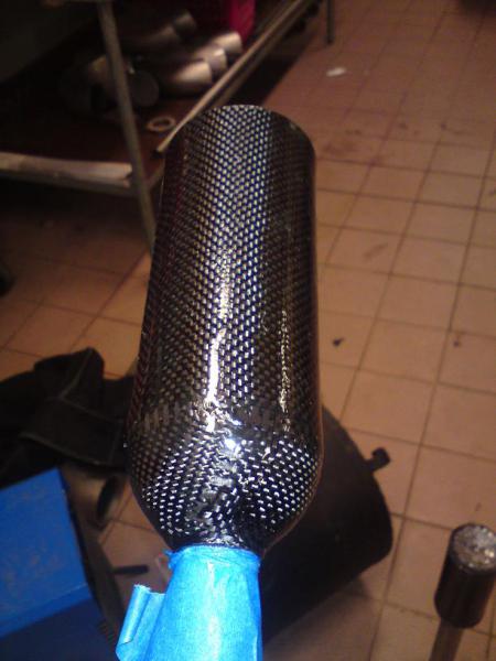

                          Kom äntligen på iden till hur jag skulle få det att härda, snickrade ihop en ugn av en 2 kw värmefläkt och gjorde som en liten låda där jag härdar kolfibret, kan ställa tempen också rätt bra.
                          såhär blev resultatet på ena batterilådan/hållaren, skall klura ut en infästning också till dom, ideer är välkomna,
                          jag tycker kolfiber verkar vara en dröm material att jobba med, är mkt lätt att slipa och blir grymt snyggt lätt och starkt,
                          håller även på med en ny noskona också som också blir i kolfiber, blir ett jäkla projekt att få till det!Klicka på bilden för större version

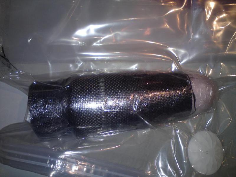

                              håller på med noskonan, har varit på biltema och köpt deras vacumpåse, och moddat lite, inte optimalt kanske men alla sätt är bra utom dom riktigt dåliga.
                              en dammsugare och en vacumpåse samt ett lager med gladpack som inte reagerar med epoxin så borde jag ftt ut all luft.
