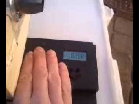

                          Baiojet - 375km/h HD-Video
                          Lite mer flygning idag, inte det bästa vädret men tog en repa och rang ur den till fullo. Det går definitivt fortare än min loggade 360km/h repa! Uppskattar 375km/h. Amir var med och filmade med min mobiltelefon.
                          Glöm inte välja 1080p och fullskärm.
