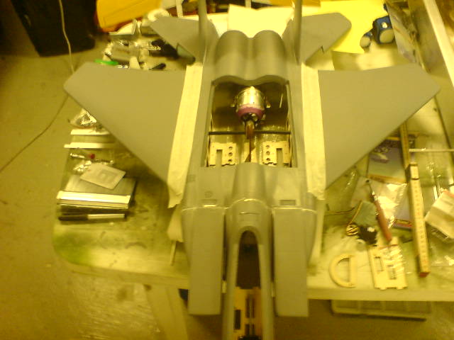

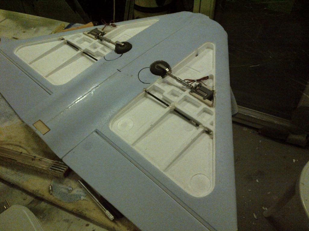

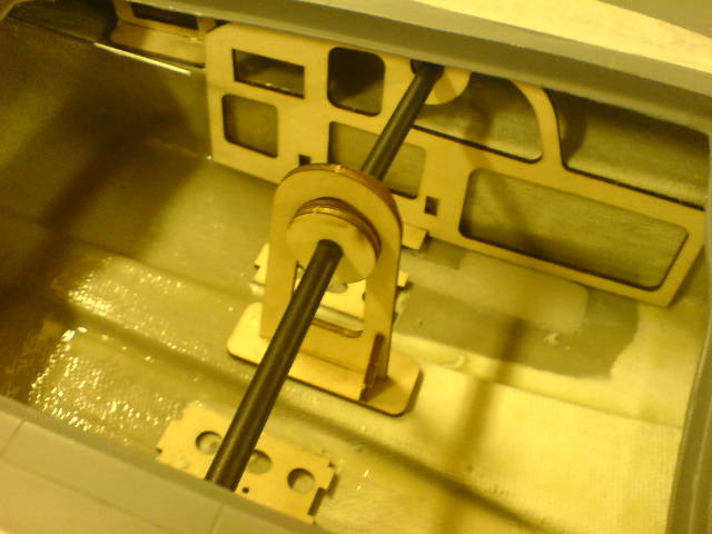

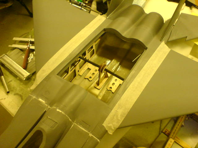

    Hej alla!
    Under julledigheten har följande skett.

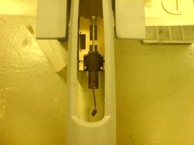

    F15 har fått ett x-tra lager med Epoxy på insidan av kroppen.
    Har även byggt ihop och monterat de mycket fint CNC/laserskurna plyfadelarna, som håller servona på plats.
    Med tanke på att Hysollimmet tar tid på sig att torka, ska jag i fortsättningen försöka förbereda så många lim moment som möjligt, så dessa kan utföras samtidigt, detta för att spara in på limpiporna till limpistolen.

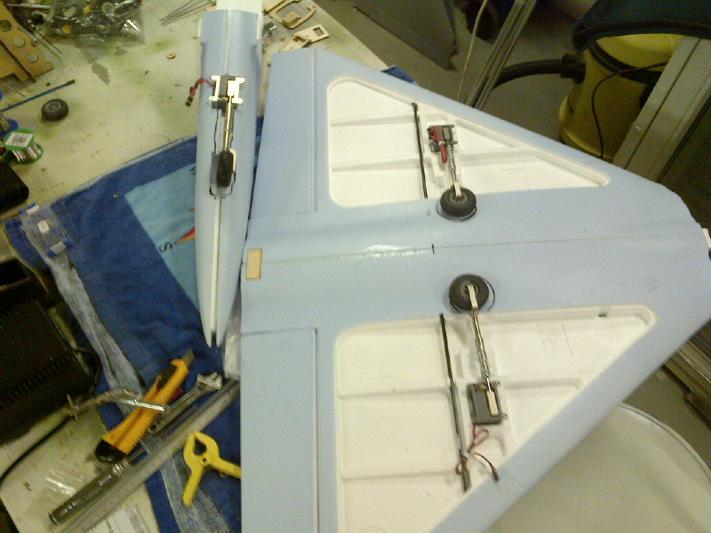

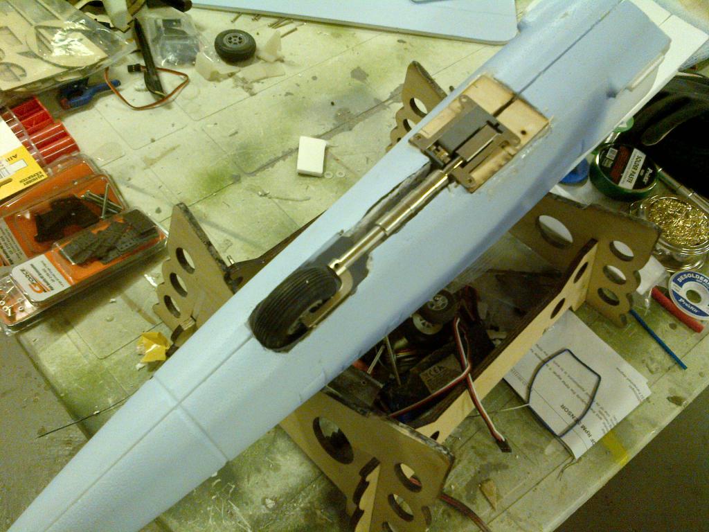

    Vingarna samt dess infästning i kroppen är klar för limning. Huvudställens infästning i skrovet är limmade. Fronstället är provmonterat, men det kommer förmodligen bli en del huvudbry innan detta fungerar som det är tänkt, frontstället ska styras med en tunn vajer. Har en order med lite smått och gott på väg hem från Als Hobbie innehållandes bla keramisk färg mot värmestrålning som kroppens bakdel ska målas med på insidan samt bränslelock, hoppertank och avluftningsventil. Överlag tycker jag att modellen håller en helt ok kvalite.
    Liter bilder blev det också.

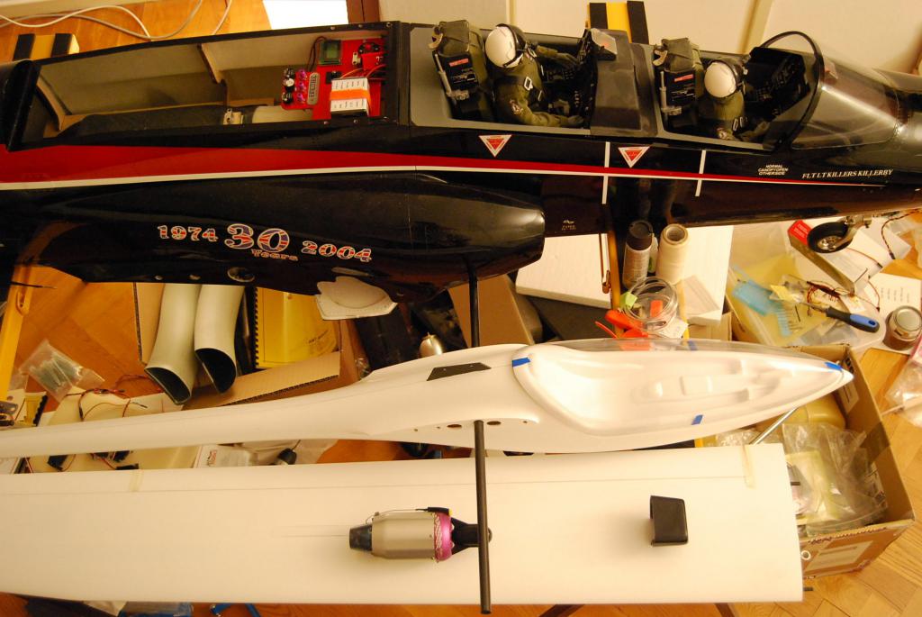

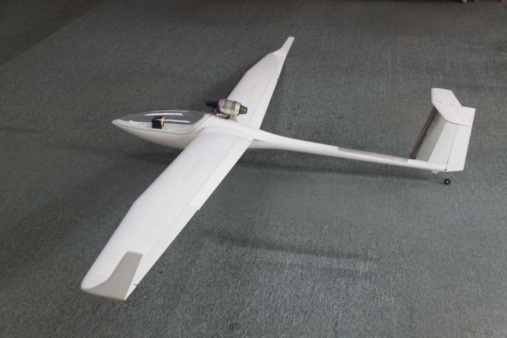

            Magnus,själv har jag börjat montera ihop en Skymaster DG-600T med en Jet Cat P-20SX.
            Eftersom turbinen sitter ganska långt ifrån fenana så bör det i det här fallet räcka med självhäftande Aluminium film på fenan och en del av kroppen.

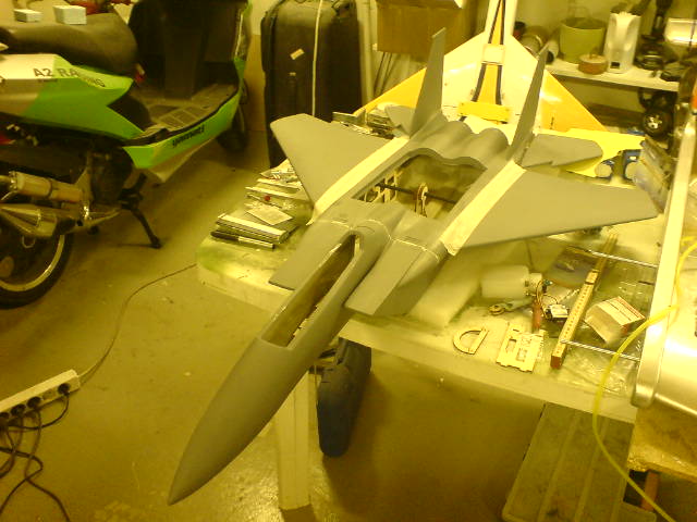

                    Har dock haft en Fly Fly Mirge liggandes och tror att det skulle kunna bli en lämlig kanditat för att bli turbiniserad. Sagt och gjort i går åkte kartongen fram och motorfästet till turbinen i form av 2st plyfabitar limmades fast i frigolitväggen längst bak i utblåset på kärran. Passade också på ett provdra plyfabitarna, för att se om konstruktionen skulle hålla. Var uppe och drog en bit över 5kg, så det verkar fungera. Vingen är också ihoplimmad och har blivit förstärkt med ett kolfiber rör, som går från ena sidan vingen genom kroppen ut till andra vingen. Har också förstärkt infästningen för de eldrivna ställen med plyfa. Turbinen är lämnad till Sweeper, som ska hjälpa mig att dra igång den samt montera Kerostarten så man slipper användandet av gas. Det fina med Miragen är att jag har flugit elversionen tidigare och den flyger väldigt snällt. En annan bra grej är att två kompisar har varsin Mirage och dom har flugit riktigt fort med dom. Förmodligen går deras EDF.er fortare än vad mín kommer att göra med turbin. Nästa steg blir att titta till infärstningen på skevrodren, som endast är tejpade, här ska dock gångjärn monteras.

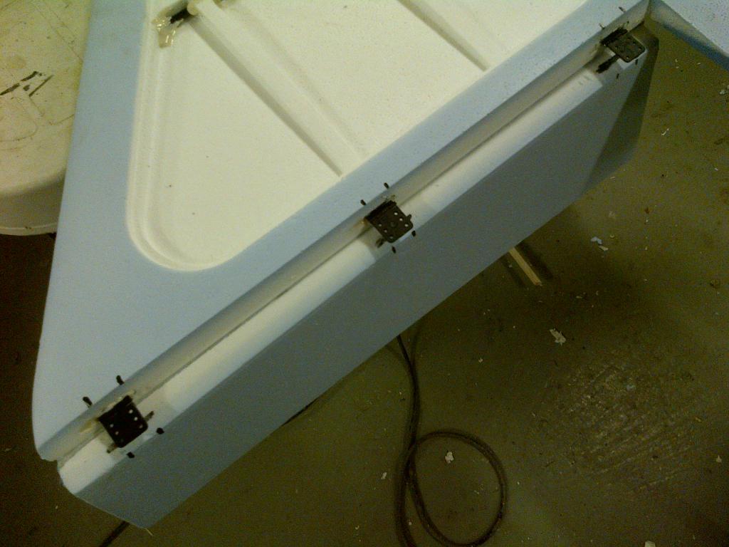

                      Jag har monterat plastgångjärn till skevrodren pga att original är gjorda med tejp, vilket skulle bli onödigt spänande med en turbin i rumpan. Jag har också fräst ur hjulbrunnar i kroppen så hjulen kan gömmas lite grann i alla fall. Var inne på JEPE.s hemsida och såg att dom föreslog att man skulle flytta fram ställen 30mm, för att inte få problem med rotationen under start, detta förklarar varför ytterligare ett hjul är markerat i kroppen. Underdelen av kroppen kommer få lite ny färg på sig, så det kommer se rent och snyggt ut innan allt är klart. Infästningarna för el-ställen är också förstärkta och limmade. Tog hjälp av en 8mm fyrkantslist för att lösa detta. All öppen frigolit där jag varit och slipat kommer penslas med lite epoxy för att gör starkare samt förseglas. Et av de kommande stegen blir att limma in huvudtanken. Vad jag förstår ska den centreras precis på CG punkten, jag tar gärna emot Era kommentarer på detta.

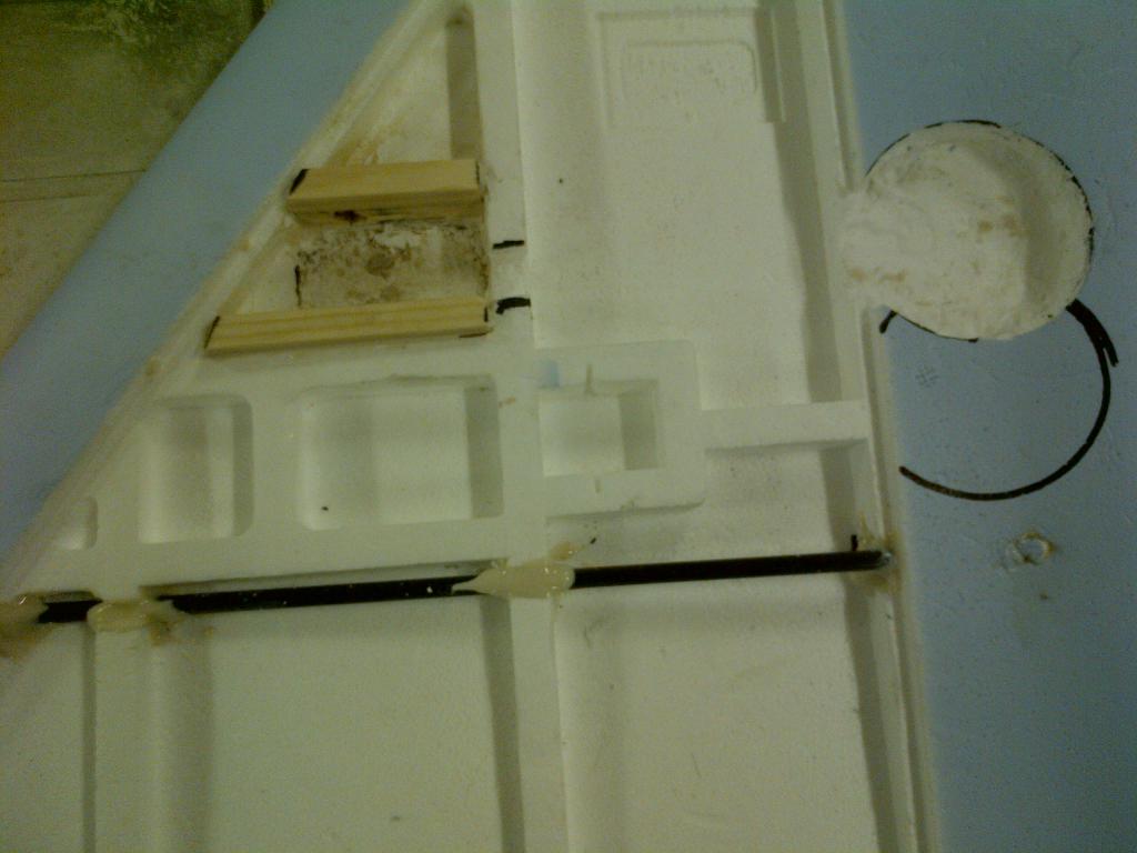

                        Tja Magnus..
                        Tror du ska försöka förstärka med lite extra trä eller kolfiber vid de bakre ställen. Montera något som går längsgående.
                        Kanske limma dit nåt i trekanten framför stället.
                        /Micke
                        • Baua
                          • 856
                          #42
                          Hej Micke !
                          Förstärkningarna är byggda neråt i vingen eller uppåt i vingen i två lager med 2x8mm furulist, alltså 16mm. Jag har fräst ur för det i frigoliten, samt förstärkt med epoxy, så jag tror och hoppas att det ska räcka / hålla för hyfsat hårda smällar. Frontstället kommer att skruvas i 2st 3mm plyfabitar på vardera 5x1cm som har ca 1cm foam mellan sig.
                          Plyfan är infräst i kroppens sidor. Stället ska dras med skruv, bricka och mutter, alltså lite grann av en sandwichkonstruktion, så skruvarna som håller stället kommer få stöd av 6mm plyfa. Dock tacksam för dina inputs.
                          Sista som hände i kväll var att jag limmade in tanken i kroppen. Jag har tänkt att montera allt i en av kroppshalvorna för att sen limma ihop dessa med varandra. Kroppen i sig är ju ganska stor, så man kommer ju faktiskt åt ganska bra i huvudkroppen innan frontdelen monteras. Kommer förmodligen bli tvungen att öppna upp någon form av servicelucka i ryggen på Mirren, har bara inte hittat något bra sätt att göra operationen på. Kanske kan en av MBS fintandade japansågar fungera bra. Nästa steg blir att montera servona för skevrodren.

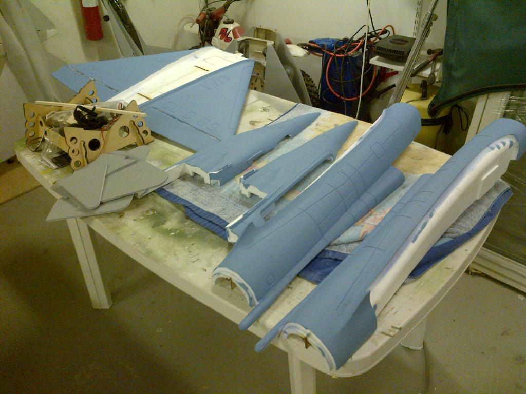

                                Ja efter fadäsen med Biltemas hobbyfärg har nu vingen spacklats med det fantastiska pollyfiller. Efter slipninggen fick den ett lager väv samt 2 lager epoxy. Passade också på att måla delarna till kärran med en hobby acrylfärg som jag la på med en liten roller. Kan faktiskt rekommendera både färg och påläggningsmetod på frigolitkärror. Nästa steg blir att montera servon för skevrodren samt monteras elställen där dom ska vara.
