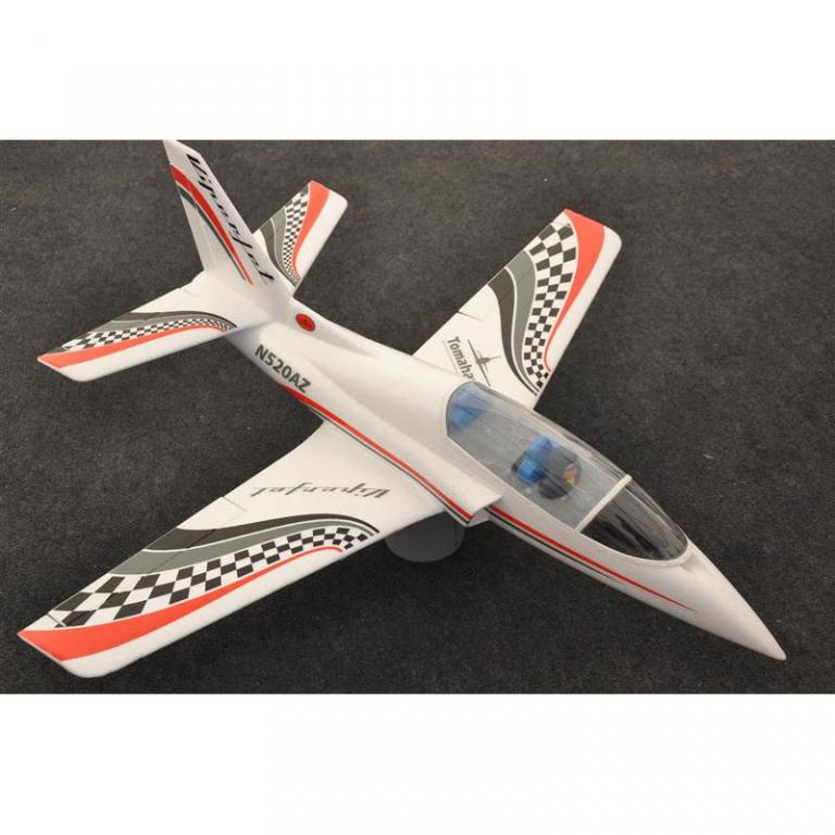

    Har köpt en Viper från Tomahawk. Alla berömmer den, så jag tyckte, att jag också måste prova den. Beställte den från Wemotec i Tyskland. Köpte också en Wemotec minipro fan 70mm med en Het 20W18 motor och 4S LiPo. Den uppsättningen rekommenderas, så det blir spännande att se.....
    Det blir ingen byggtråd...det är bara att limma skumdelarna ihop med lite plywoodförstärkning. Alla delar passar perfekt.

    En mycket rolig kärra det där
    Gå in på jetsweden.se och välj byggtrådar så har jag en där om mitt bygge. Tyvärr kan jag inte länka, då Telias (min router) vägrar mig låta besöka sidan :/
    Inget speciellt att tänka på, bara följ manualen så blir det bra.
    Jag upptäckte dock att vid start, så vred den sig åt höger rejält, vilket innebar att min första modell bidde skrot efter ett antal misslyckade starter. Vad jag gjorde sen var helt enkelt att hålla planet, så att vänster vingspets pekar åt andra hållet, dvs vinklad åt vänster. Finns säkert andra knep att ta till. Men efter dess, så har jag haft lyckade starter med min andra kärra och den flyger kanonfint ännu.
    Lycka till med bygget och flygandet! =)

        Jag hade forsök på maiden, på min i helgen. Precis samma, 2 gånger vridar den mot högra. 2 crash, och tillbaka och limma.
        Har besluttet att den får bungy snörre, så kan den läre det....

          Låter konstigt! Och ni har checkat för skevheter/vrid.....etc?????
          /Pete
          • Dufniall
            • dec 2009
            • 133
            Japp, Cg kontrollutar m.m. Fast har set en del video där dem slänger iväg dem utan problem. Så jag vet inte, kan va pilot error av någon form också.
            Ju inte första EDf jag lyckades ha dålig erfarenhet med :o).
            Ingen på fältet hade någon "logisk" förklaring på det konstiga beteende. Thrust vrid är det ju knappast. Fast det påminner mycket om precis det.

              Roll i starten
              Det är vridmomentet från fläkten/motorn som ger rollen i starten. Prova att starta med lite lägre gaspådrag och banka kärran åt vänster vid kastet som Ken1 gör. Min lilla J35:a gör samma sak på fullgas. MVH Uno.

                Pete.. jag använder samma drivlina som du. Dvs Wemotech Minifan pro och 20W18 motorn. Kör med 4s 3000mah 35 resp 40c.
                Vid kastet så drar jag full gas, och vrider som sagt planet åt vänster när jag kastar, så rätar den upp sig.
                Kan iof vara att man skall sänka gasen vid kast, så kanske den inte vrider sig??.. Fast nu när jag kör min metod, så vill jag inte ändra

                  Ken, det är ju bra att veta att det går att kompensera för vridet vid att vrida emot. Och nu är man alla fall förberedd och kan dessutom reducera gaspådraget lite i starten.....

                      Med en 2W-18 blir vridet än mer utpräglad, så lite mindre gaspådrag i starten...och kasta den som du, då blir det säkert bra...?

                              I dag var det dags för provflygning av Vipern. Det ser ut som, att det finns några stycken här i Sverige. Inte konstigt, den flyger otrolig bra och harmonisk.
                              Var lite nervös inför starten iom flera har berättad om tendens att gira höger under kast start! Det gjorde min också men bara lite. Men det är viktigt med en bra kast-gubbe, som kaster rakt fram eller max 10 grader uppåt!
