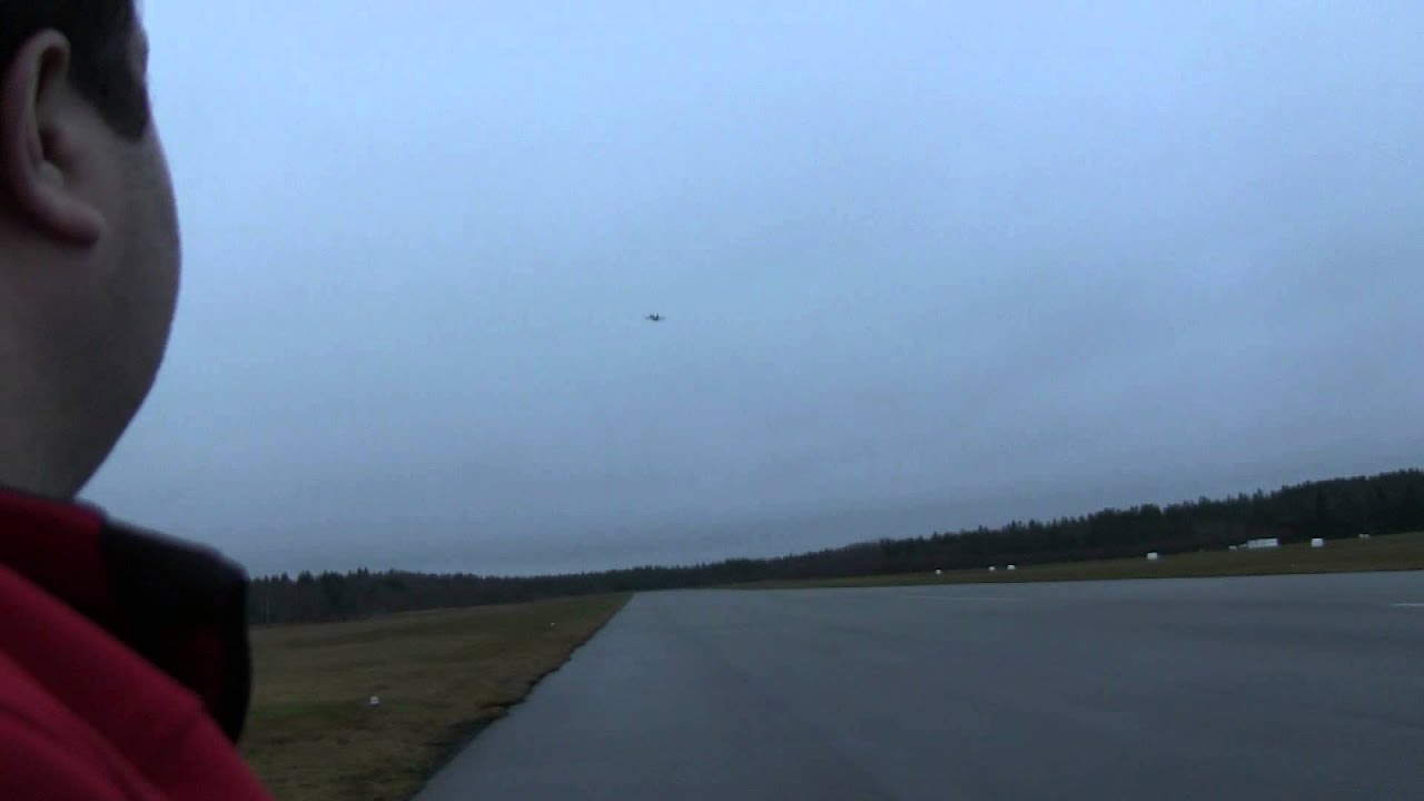

          Sist det flögs jet här, kring 12år sedan så var det en JAS 39 Gripen och jag skötte markservicen, nu en Yak 130
          Den är bra, helt galet bra. Jag tror detta kommer bli en riktig hit! Kallt, grått och dålig focus, men det ger en liten förhandstitt iaf.
