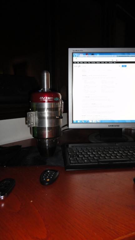

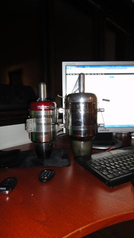

    Vi börjar med motorerna. Första motorn blir en atj 120ti.
Namn: DSC00234.jpg
Storlek: 25,2 KB

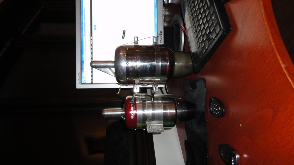

    Men va fan 12kg i tryck kommer man inte långt med så jag skaffade mig en AMT 450at också :sarcastic::applouse:
Namn: DSC00235.jpg
Storlek: 30,8 KB
    Så nu blev det 35-37kg i tryck så nu borde jag allt kunna utmana jonas och hans propster på allvar.

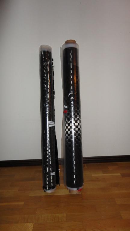

    Men vad tusan ska jag då använda att bygga den av? Hihi, nu fick jag allt bända upp plånboken allt vad jag kunde. Så det fick bli kolfiber. Dregel Här är 40m2 90-90* och 8m2 45-45* väv.
    Nej jag är inte sponsrad men är det någon som vill sponsra mig så tackar jag inte nej.

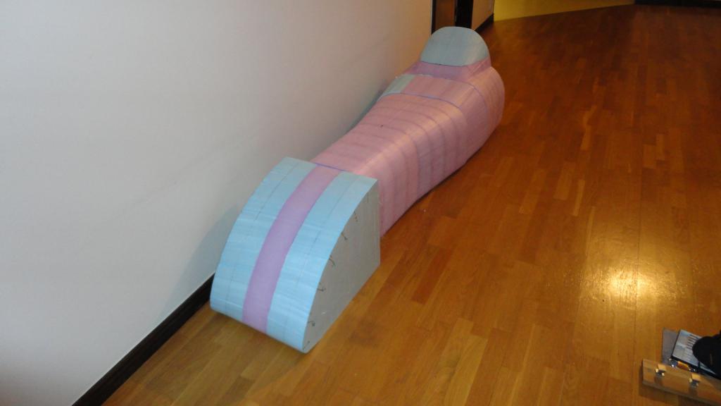

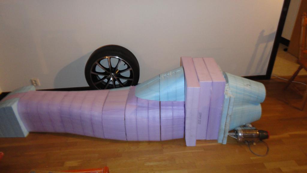

    Har väll kommit en bit på pluggen men den är en bra bit ifrån färdig. Så nu arbetar jag i full panik. hehe, tur att jag är ledig i 16 dagar nu snart.
Namn: DSC00237.jpg
Storlek: 36,1 KB
    Jag ligger helt på rygg och styr med fötterna bromsen blir 2st 40kg servon. Hehe, jag vill ju inte behöva ta i något för spänningen och att man tar i för att bromsa kanske resulterar att man skiter på sig.

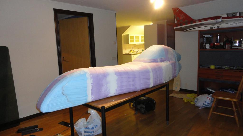

      hopp arbetet går frammåt dock lite haltande pga förkylning. och alla vet ju att små 22åringar blir extra dåliga
      den slutgiltiga formen börjar komma fram
Namn: DSC00238.jpg
Storlek: 39,8 KB

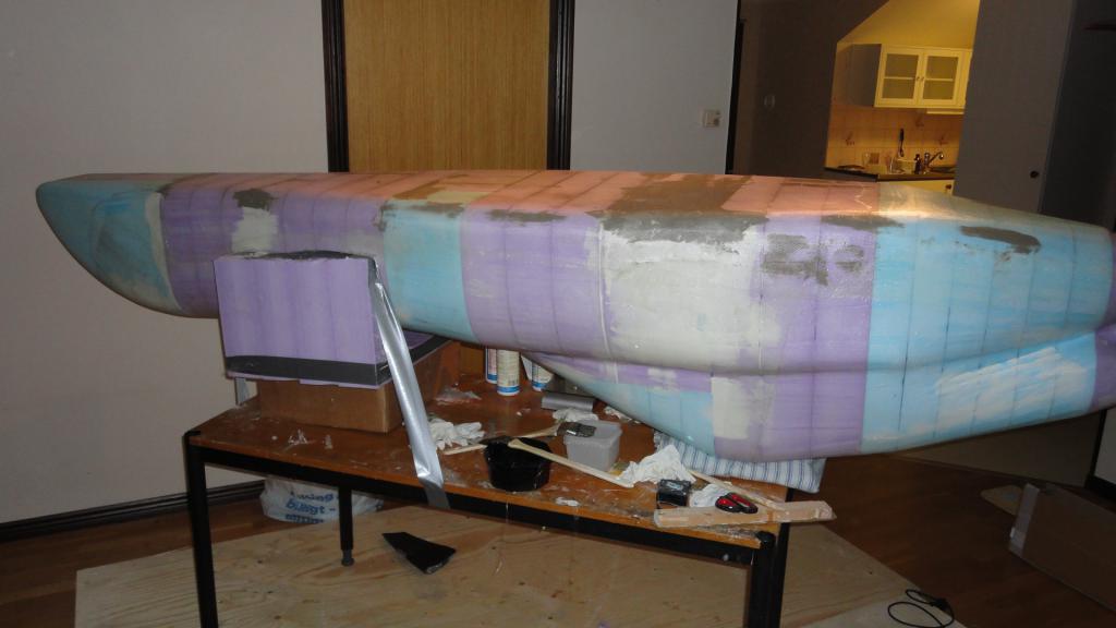

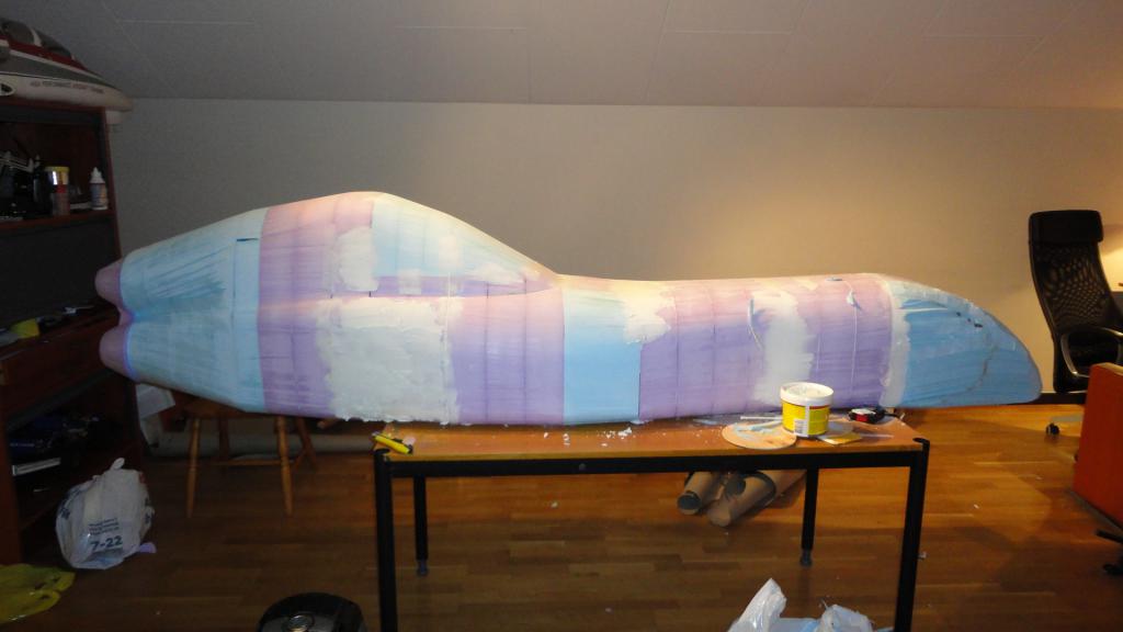

          Jisses denna veckan vart det mer jobb än va chefen lovade. Så det blev alldeles för lite gjort. Nu har jag iaf fått grovslipat den lite och spacklat en hel del. Den ser dock riktigt bra ut i mina ögon.
          Vet ni vad det här med att flytta hemmifrån är toppen då kan jag ha en bygglockal mitt i lägenheten
Namn: DSC00241.jpg
Storlek: 51,3 KB
ID: 493830Klicka på bilden för större version
Namn: DSC00242.jpg
Storlek: 45,7 KB
          Imorgon så börjar arbetet på den främre upphängningen och styranordning. Efter det så borde jag hinna med att lägga på glasfiber på ena sidan. Om jag lyckas att vakna i tid så borde jag kunna får till lite glasfiber på den sista sidan på julaftons morgon.

                        Hopp dagens bravader bestör av mer slipande och spacklande för det svarta visningsfärgen avslöjade mer än i min värsta mardröm
                        Så nu ligger det på ännu ett lager som väntar på att torka. Lite tjokare denna gången.
                        På måndag kommer vi att börja vaxa den hur den än ser ut då tiden tyvärr är slut då och jag måste gå vidare på nästa steg.
