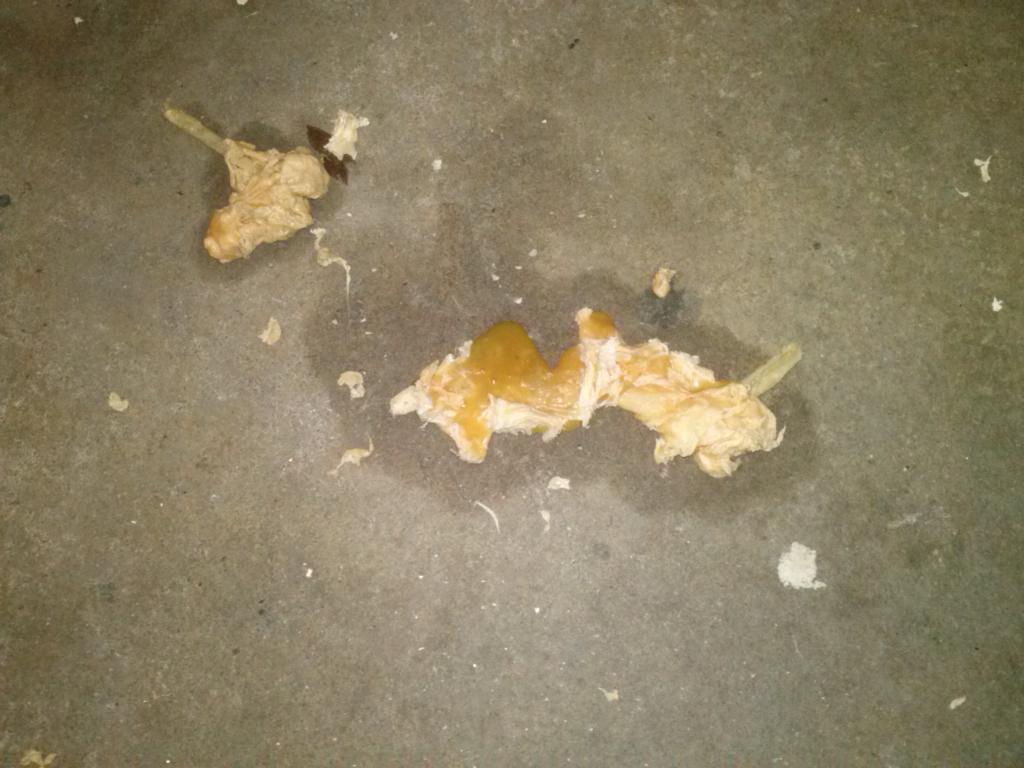

    Nej det är ingen spya det är vad som låg i botten av tanken fast då var det mycket jämnare och svårare att se. Men jag tror att jag har fått bort allt. Filmade lite inne i tanken och jag kunde inte se något iaf.
      [ATTACH=CONFIG]36879[/ATTACH]
      Så klart att jag kommer att fortsätta med bygget. Just nu ska jag försöka få till en test tur sedan blir det vingar och fenor som ska på efter det så tar vi det kosmetiska. Sedan jävlar blir det två efterbrännkammare på den, dessa kommer vara prototyper till en flygande ebk, så de kommer vara lite hemliga på insidan
      Haha gott med framtidsplaner :-) Jag tror inte du behöver vingar förens den dagen du tänkt flyga med farkosten, däremot en fena hade ju inte skadat.
      Har du förresten någon broms?
