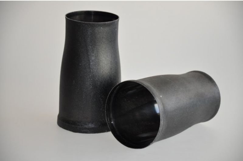

    Vet du varför de minskar diametern precis i slutet, borde inte det skapa virvlar strax efter utblåset?
    Ken
    För att behålla samma area för luften när motorn försvinner. Sen handlar det om kompromisser hela tiden. Hur påläst är tillverkaren, vad går att tillverka, vad ser snyggt ut etc.
    Länkar två bilder på två olika filosofier av utblås, som förövrigt inte har med tråden att göra. (Killen på första bilden är riktigt riktigt duktig på jetmotorer!)
    • henke2
      • 3188
      Vasas bilder är rätt bra, man ser att statorerna fångar luften och gör så den slutar rotera och flödar rakt bakåt. Kul grej i första ögonkastet men tänk det som en propeller, den skapar i regionen 10% av totala dragkraften genom at sno energin i den roterande luften... turboladdning :-P

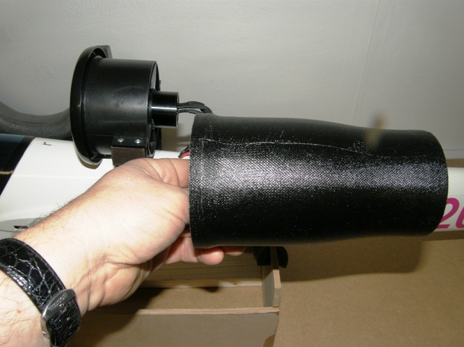

                        • teamfj
                          • 254
                          Idag fick jag utblåsröret levererat, och insugningsringen anpassad och monterad.

                          //Jörgen
                            Snyggt!
                            Nu lär du få bättre fart och snabbare start.
                            • teamfj
                              • 254
                              Snyggt!
                              Hoppas det blir lite drag under galosherna så att säga.
                              Coolt så in i bomben blir det i alla fall. :thumbup:
                              //Jörgen

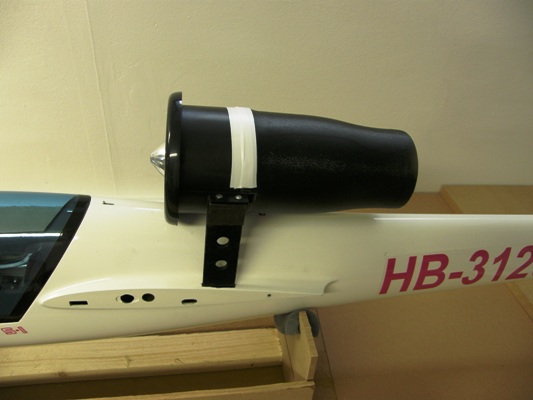

                              • teamfj
                                • 254
                                så här blev det, satte fast med eltejp. funkar det bra så limmar jag röret.
