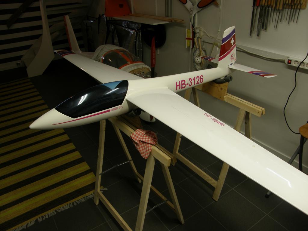

    Hej.
    Köpte en en liten SWIFT-S1 som är en aerobaticseglare.

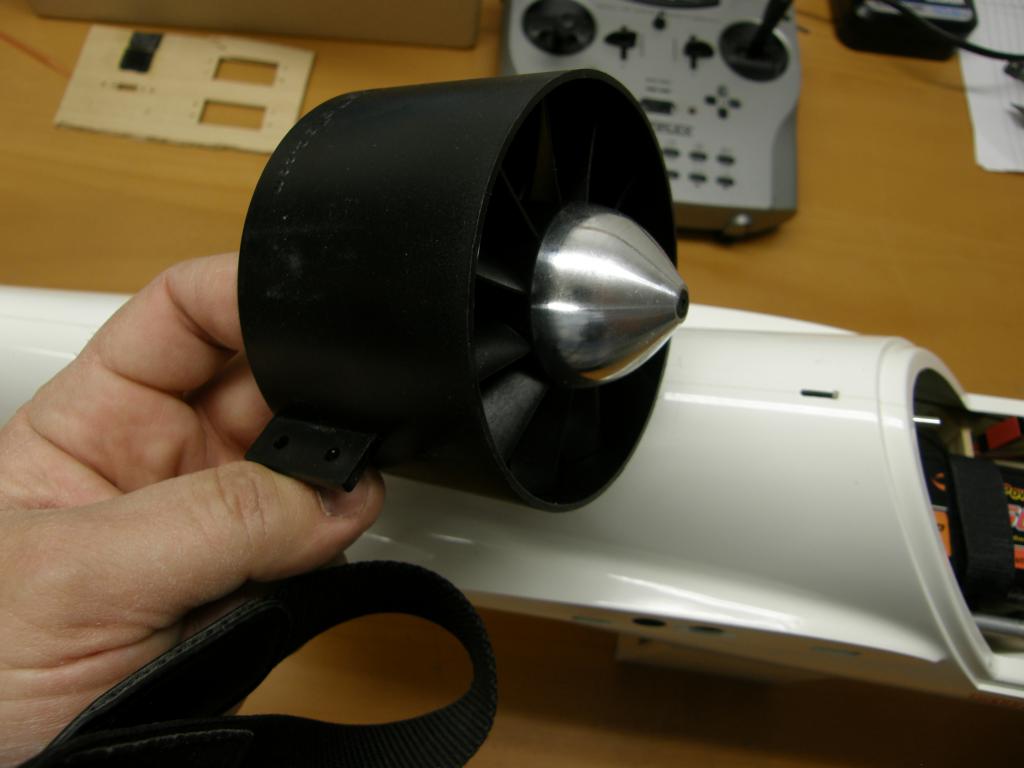

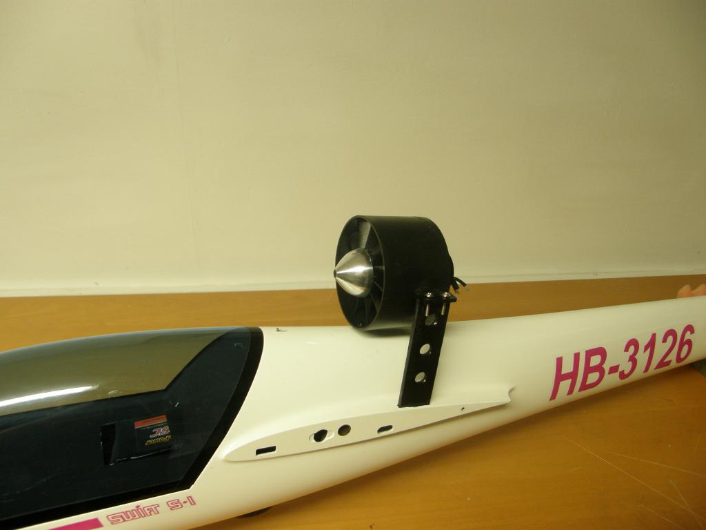

    Hade sen en idé om att montera en EDF för att kunna starta från marken.
    Hos Autopartner hittade jag en från WEMOTEC som jag tror skulle ha tillräckligt med dragkraft
Namn: PB160024.jpg
Storlek: 51,8 KB

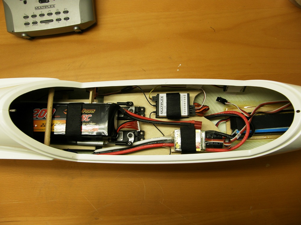

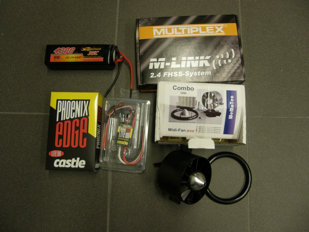

    med lämligt fartreglage och Lipoacc 4200mah med 6 celler
Namn: PB090015.JPG
Storlek: 177,0 KB
ID: 522598Klicka på bilden för större version
Namn: PB160023.JPG
Storlek: 178,4 KB

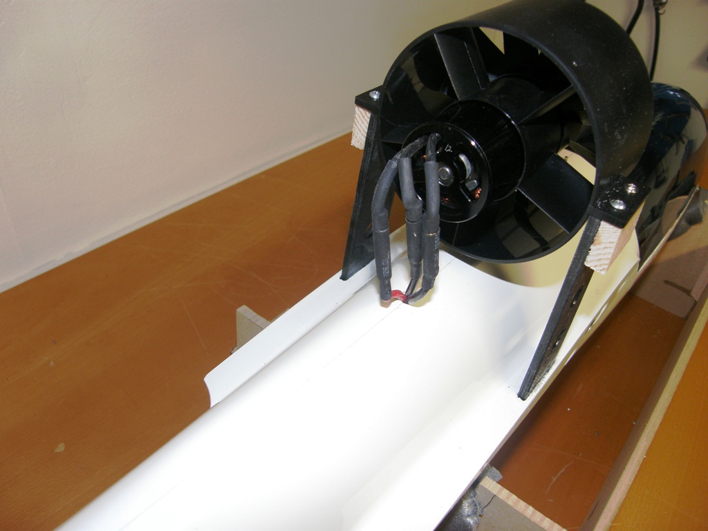

    Det fanns ingen färdig fästanordning så det blev den här. Plywood limmat med 24/h epoxy.
Namn: PB170032.jpg
Storlek: 43,6 KB
ID: 522600Klicka på bilden för större version
Namn: PB230034.JPG
Storlek: 178,9 KB
    Premiär blev det i Torsdags. Full gas på motorn och lite hjälp att börja rulla iväg och efter ca 80 meter var den i luften . Bara höjdroder och lite trim på skev steg den med god fart. Måste säga att jag gillar detta jetliknande ljud från motorn.
Namn: PC260090.jpg
Storlek: 16,9 KB
    Landningen var lika lyckad, luftbromsarna var mycket effektiva så hälften räcker.
    Den är EDF lösning tänker jag även praktisera på min stora SWIFT från Airworld.

      Kul projekt.
      Men om du provar med insugsringen och ett utblåsrör så torde du få bättre drag och effektivare utnyttjande av dina milliamperetimmar..?

        Ja, det stämmer nog, har sett andra med med utblåsrör, men insugsringen ??? . Kan det vara den som sitter runt på framkanten.
        marginalen var för liten för att den skall passa men i så fall gör jag en anpassning.

          Insugsring ger extremt mycket mer verkningsgrad. Vi pratar 25-50% mer!
          Jag gillar projektet och kan göra en insugsring och utblåsrör till dig om du vill. Printar sällan åt folk, men detta är jag nyfiken på.
