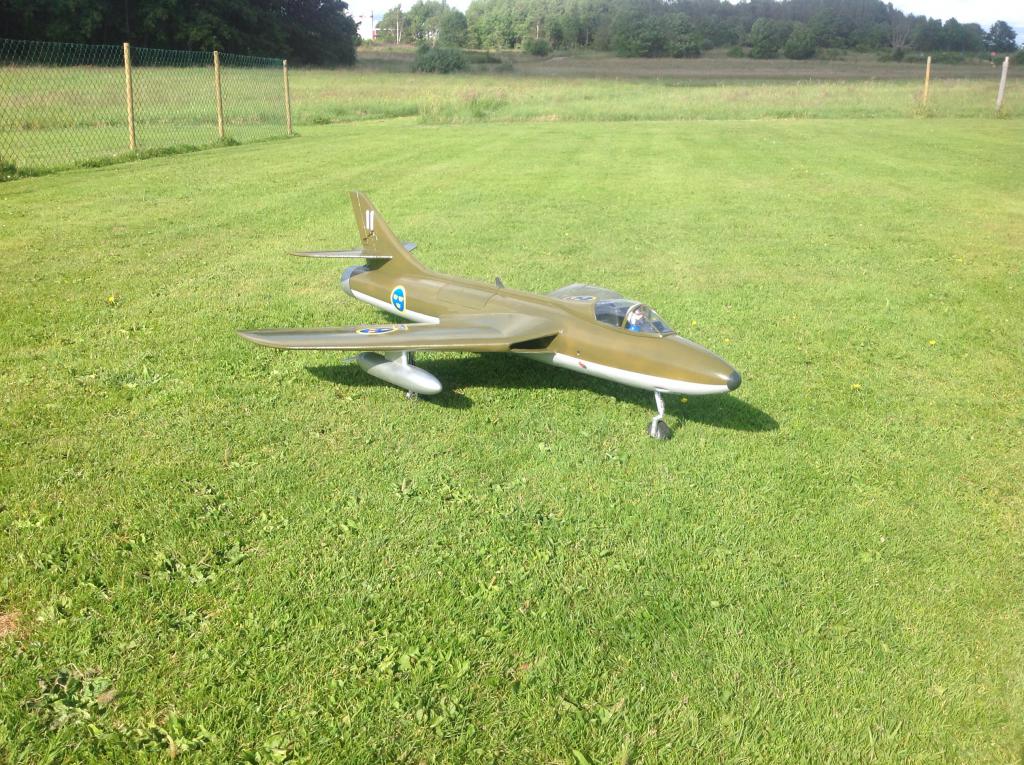

    Så är J34:an provflygen. Lättade själv efter 30 m på vår ojämna asfaltsbana. Hade satt timern på 5 min men glömde starta den. Gjorde det efter ett par svängar. Bedömt 1'5 min sent. Påbörjade landningsformation när det var drygt 1 min kvar och det blev ett par svängar. Landade med halv klaff prydligt på gräset trots vind på ca 6m/s. Vid utrullningen rökt det till. Trodde det var en vattenpöl men det var soppatorsk! Puh!!! Hade startat turbinen på banan så jag hade inte bränt taxifuel. Lär av detta. Använd timren och man skall nog tyvärr inte sätta den på mer än 5 min. Kärran flög fint men skulle nog må bra av ett gro på skeven. Har den erfarenheten från tidigare Hunters. Prestanda kändes något sämre än min 6 cells 90-fläkt och som väger 1,4 kg mindre vid start.

        Grattis!
        Fin maskin

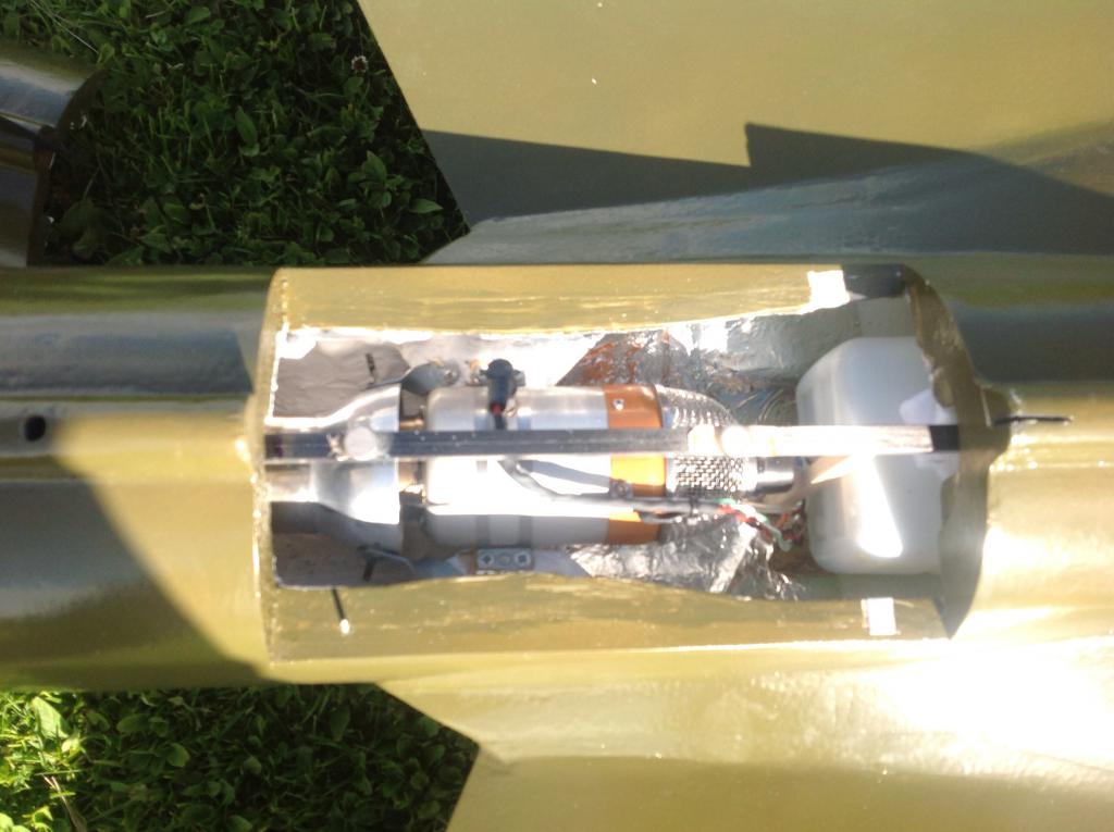

                    Om vi glömmer tidigare inlägg, setuper och installationer så kör jag en generell tanke om soppasystemen. Soppasystem är lite luriga för det är inte alltid som man tror. Vi använder oftast en huvudtank med en stor filtklunk som bränslessytem i en modell med Kolibri turbin. Detta fungerar utmärkt, men man ska tänka på ett par saker.
                    När modellen är fulltankad så har klunken soppa i alla lägen, det finns ingen luft i tanken. Allt är frid.
                    Efter lite flygning så förbrukas bränslet och klunken hamnar i luften i vissa lägen. Detta är inget problem om man vet om det och flyger därefter. Klunken innehåller bränsle så den klarar sig i luften en kortare tid. Gaspådraget styr hur länge. Det värsta scenariot är alltså att stiga till höjd och sedan dyka neråt, gärna med gaspådrag och ett halvhjärtat försök så att säga. Laddar man på rejält hjälper G krafterna till och bränslet hamnar bak ändå.
                    En landning är ett typiskt sådant halvhjärtat försök där klunken ligger i luften eller riskerar att göra det och bränslenivån är ofta låg. Nu kan man få motorstopp utan att någonting är fel eller att soppan är slut för den delen. Inget problem för det mesta utom om man inte tänker sig för och flyger utmanande dykningar på halvgas när soppan börjar tryta.
                    När man tankar upp så kan det vara svårt att se om tanken verkligen är full. En tank installerad lutande framåt kommer se full ut fastan att det saknas en del. Då har man helt plötsligt inte med sig den bränslemängd man tror. Ofta monterar man per automatik tanken rakt och fint. Alla/många modeller har en negativ anfallsvinkel när den står på hjulen. Man tror man tankat fullt, men så är inte fallet.
                    Hur kan man då göra för att maximera sina förutsättningar? Det är ganska enkelt, montera tanken lutandes lite bakåt och gasa inte på nervägen Nu är problemet inte så stort som det kan verka eftersom soppan skvalpar runt rätt bra inne i tanken och håller klunken dränkt bra ändå, men ni förstår iaf teorin bakom och lite hur man ska tänka för att dels får med den soppa man tänkt sig och dels kunna använda all soppa man har med sig. Alternativen då? Vanligast är en hoppertank, men det är ju ingen lösning utan ett plåster, den blir ju också tom om inte huvudsystemet fungerar.

                      Snygg grafik Henke! Byggde om igår och installerade en 4 ounce hoppertank. Det skall väl ta ca 1,5 min på fullgas att tömma den och då blir det inga problem i dykningar mm. Vet inte om jag kan ha förlorat soppa genom overfillröret. Detta går ju upp i classisk stil till toppen av huvudtanken och är böjt 90 grader dvs rakt mot flygriktningen. Jag flög bara en flygning använde fullgas bara vid ett par tillfällen men var över halv throttleposition hela tiden. Flög mest runt men gjorde några rollar, loopar och halva cubaner. Tyvärr regnar det idag så nästa tur blir väll i Karlskoga. Skall programmera timren till gasen också. Tack för tipset.
                        Håller med dig om att hopper sällan medför något negativt förutom vikten, men kolla på mina bilder igen och klura på hur länge 118cc räcker innan klunk/rör riskerar att hamna i luften. Man bör fortfarande vara medveten om hur det hänger ihop och inte invaggas i falsk säkerhet.
