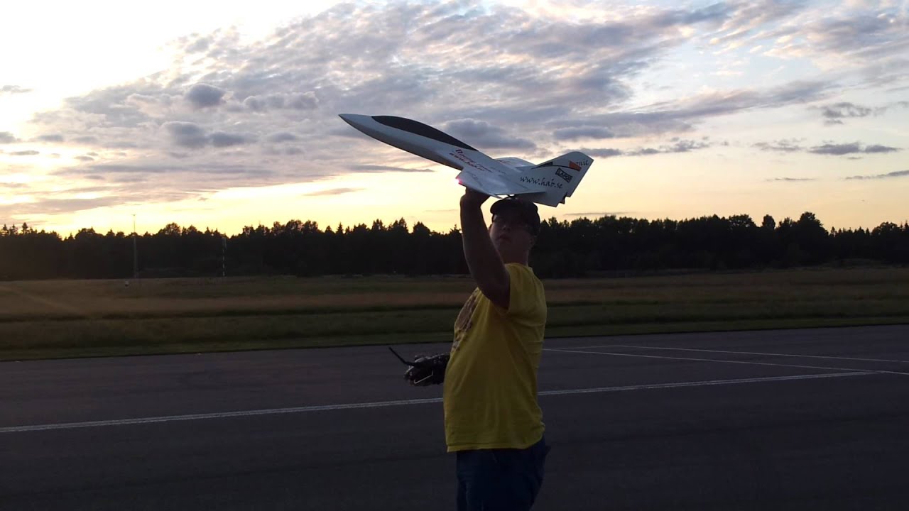

    Jag är helt säker på att det går att kasta iväg maskinen. Men det är marigt att göra på premiärturen. Röstar nog också för bungee, det har varit det säkraste och smidigaste sättet jag sett genom tiderna, även om det som sagt tar ett par minuter att preppa

        Tjo!
        Jo kasta maskin hade väl vart OK, men det finns inget att greppa undertill på draken! Sen har den ingen vinge så det krävs nog lite fart påt för att aerodynamiken ska verkar...
        Flytta pinnen låter som en riktigt bra ide. Har dock förlängt den pinne jag har nu samt moddat lite, ska ge det ett försök annars blir det pinnflytt! Allt för att undvika katapult..

          Skulle inte rekommendera handkast. Magnus handfastare sin prototyp som väger 1100 gram. Min "lätta" som väger 1600 gram behöver katapultlinan sträckt så mycket man kan och ändå är det lite kritiskt. Ser med spänning fram mot en flygrapport. Har Du goda erfarenheter skall jag modda min MBS-Draken nr 1 till Kolobri.
