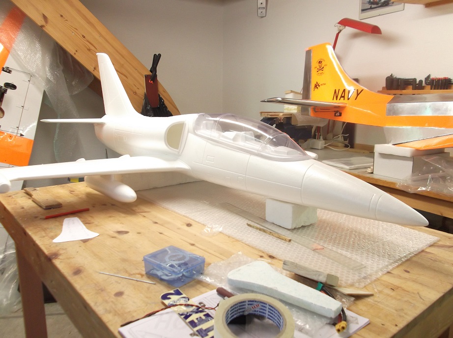

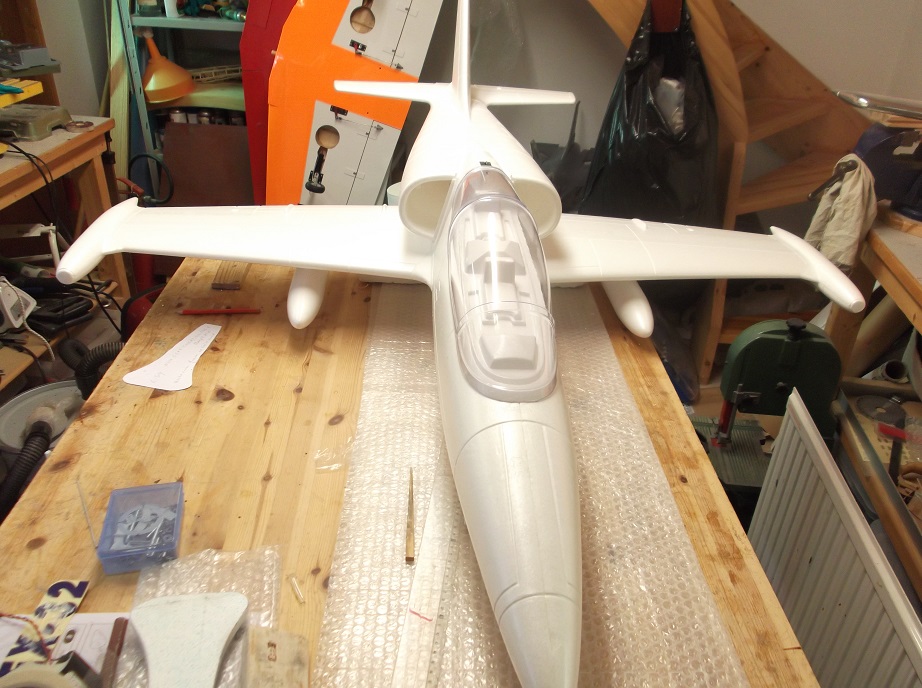

    Köpte en L-39 Albatros från Jepe. Det är tre år sedan. Så den har bara legat och samlat damm.
    Nu när vädret här i vår varit ganska kallt och blåsigt, tog jag fram den...bara för att kolla på den lite gran, och plötslig var jag i full gång med att sätta ihop den.
    Frågan är, om det finns intresse för lite bilder m.m. från processen här på forumet?
    Jag köpte den ursprungligen komplett med 90mm fläkt för 6S, men efter en del funderande blir det en Kolibri T-25 i stället.
    Det ligger en del jobb i en skummodell, bl.a. måste den ha ett skikt glasfiber, iom att skummet är ganska mjukt.
    Har beställd servon m.m. och går nu och väntar på att de skal komma med posten från Kina.
    Här ett par bilder av modellen ihopsatt:

      Samma tanke hade jag också först. Men om man bara flyger den, som den kommer, blir den utsliten ganska snabbt, tror jag. Man kunde ju så klart testa och se hur många flygningar, den klarar av, innan den måste slängas?
      Å andra sidan är L-39´an så snygg, att det nästan är synd inte att lägga ner lite tid på en hållbar finish?
      Vad tycker ni på forumet?
        Tja, är det EPO eller är det vanlig smulig frigolit? EPO'n räcker med lite blank tape på buken så håller den sig rätt OK om du handskas varsamt.
        Tror du får mer flyg-glädje av att ha den så lätt som bara möjligt.
        En annan fråga är hur styva vingar och roderytor är, om de behöver styvas för att dra lite mer G krafter är valet med glasning ganska enkelt.
