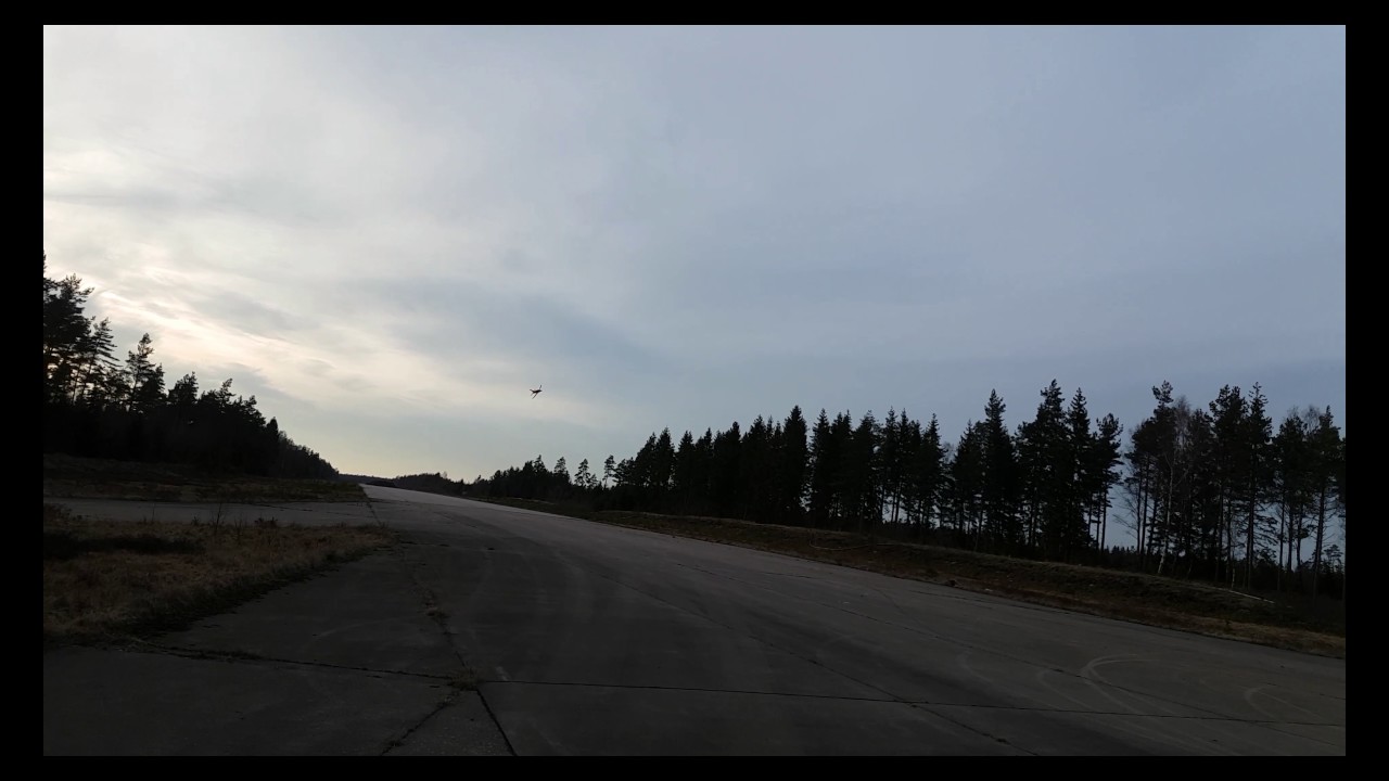

      Den väger 1730gram utan soppa. Det brukar vara lite lättare än EDF varianten. Vikten är som synes inga problem och den flyger riktigt fint. Inga märkliga dragningar i kniveg och den rollar spikrakt utan diffrensiering av skevrodren.
      Flygtiden är 6minuter och då gasade jag på rejält första repan. Mest för det var kul. Notera att den var väldigt känslig på höjdrodret. Får justera lite framöver helt klart, annars mycket trevlig.

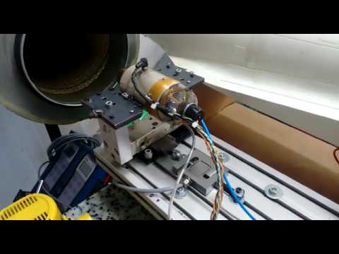

                            Motorn skickades på service och är nu igång igen efter total nedplockning, rengörning och balansering.
                            Min uppfattning om Lamberts service är god. Motorn lämnade mig i torsdags och idag tisdag veckan efter är motorn på väg tillbaka. Jag gör inget speciellt mer än att ringer honom och kollar läget innan jag skickar motorn. Inga reservdelar behövdes heller, det speedar väl upp det hela.
