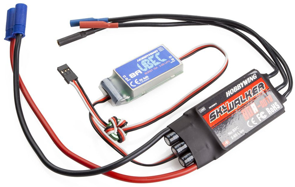

    Är det sån här du har?
    Om det är det så står det i alla fall på detta fartreglage "No BEC", så det är väl därför de lagt till den externa UBEC för strömförsörjning av servon och mottagare.
    Kan du inte använda den och så lägger du till en Scorpion Backup Guard (2 cell 500 mAh) som backup om UBEC:en pajar? Jag har använt BEC på mina Jeti Mezon fartreglage i många år och använder Scorpion Backup Guard tillsammans med det.

        Nej Bem det är inte en sådan som på din bild. Fartreglaget är helt inkapslat i krympplast så det går inte att se. Problemet är att veta hur det är kopplat. Spänningen ut i trelearen från fartreglaget är för hög för mottagaren. Brände dessbättre en billig gul motagare med att gå direkt från fartrglaget till mottagaren throttle kanal. Det måste gå igenom plåtlådan och ger både ström och signal mellan fartreglage och mottagare.
