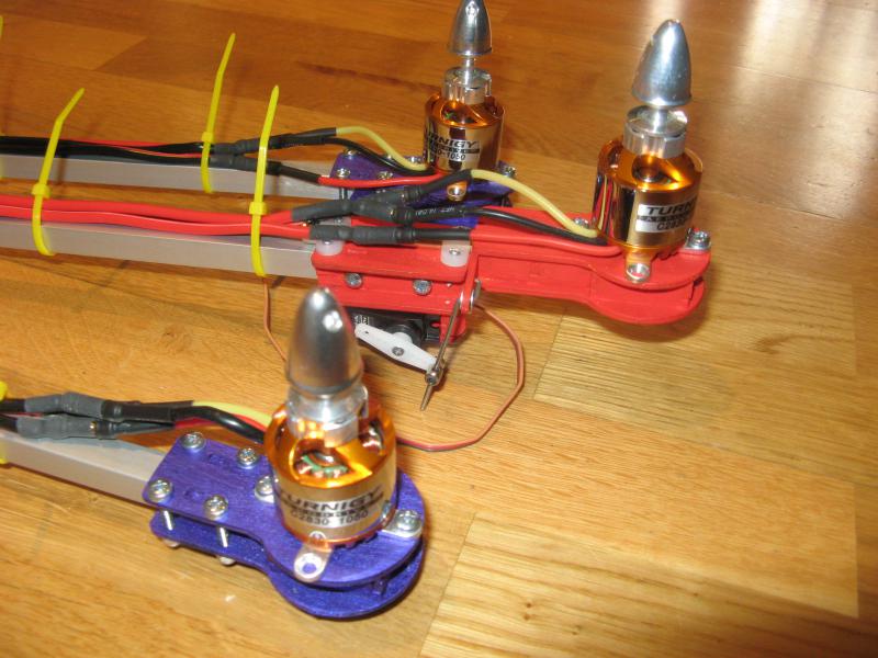

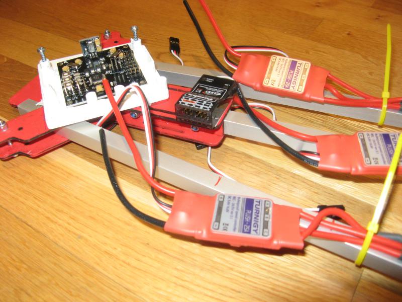

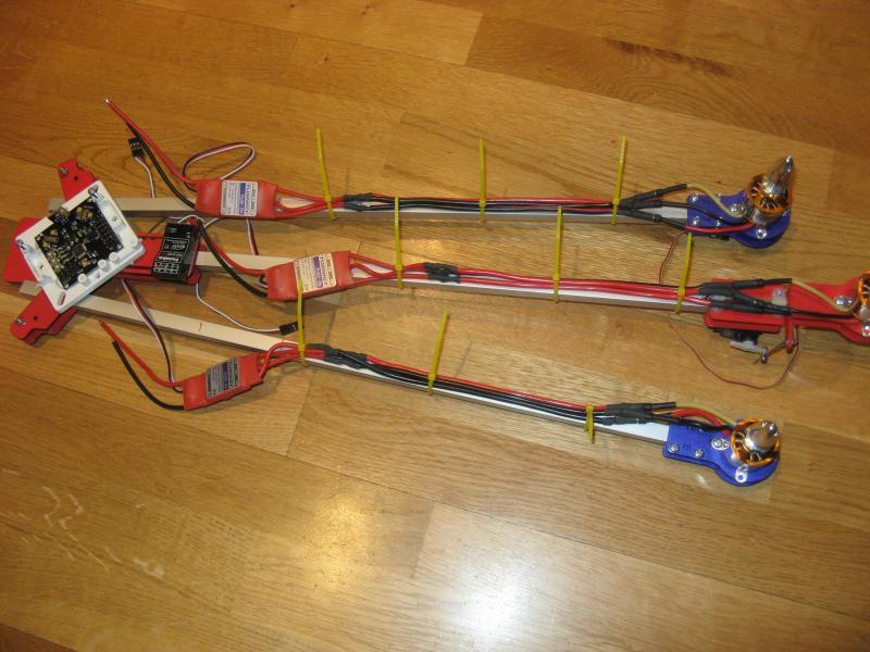

          Lite bilder från mitt bygge. Ska bli intressant och se om det fungerar då detta är min första Tricopter...

            Såg snyggt ut det där Johan, vad har du använt för utrustning?

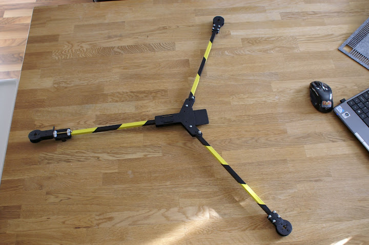

            Jag har inte hunnit skaffa någon elektronik ännu, men så här ser min ut träfärdig iaf:
              #66
              Jag hade också samma färg på alla bommarna i början, men jag kom snabbt fram till att det var lättare att hålla reda på orienteringen med en avvikande färg på stjärtbommen.

                #67
                Kan tänka mig att det blir svårt, kommer nog göra detsamma så småningom eller hitta på något annat så man tydligare kan se vad som är fram och bak.

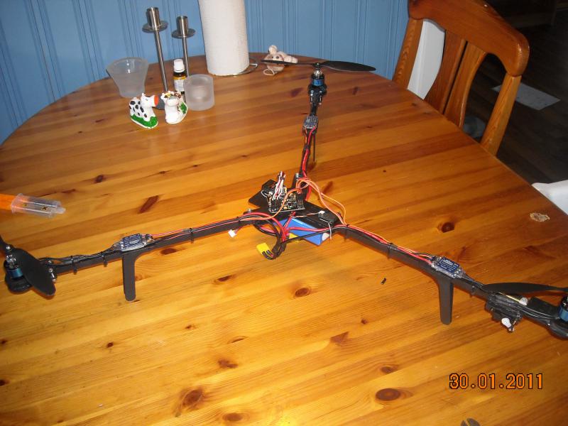

                  Mitt bygge! verkar dock ha fått ett trasigt KK-blackboard allt fungerar utom gyrostabiliseringen på pitchaxeln!
                  Jag såg att Johan här på forumet har ett likadant kort som jag, har du testat kortet? bara att hoppas att ditt fungerar. Alla motorer fungerar, bara själva gyrot som verkar dött! :banghead:
