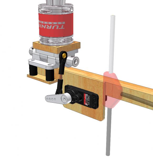

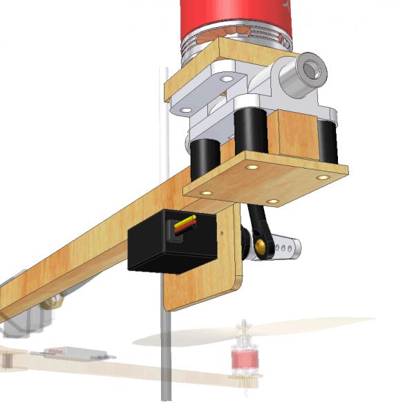

      Jag gillar designen och skulle gärna beställt om den bakre motorn hade ett annat fäste. Tyvärr blir det så med den här designen att all tyngd/lyftkraft måste hanteras av en mycket liten del av axeln som påfrestas hårt. Följden blir lätt att axeln böjs. Pga av detta har jag gjort om min egen tricopter och har numera den bakre motorn monterad ovanpå axeln och stjärtbommen. Bara ett tips ifall du funderar på att göra en version 2?
        [ATTACH=CONFIG]18100[/ATTACH][ATTACH=CONFIG]18101[/ATTACH]
        Vilken del av axeln menar du kommer ta upp all belastning? Axeln kommer att utsättas för samma typ av belastning som en balk som är fast inspännd i t.ex. en vägg. I detta fall tar hela balken upp belastning. Alltså, hela axeln kommer att hjälpa till att ta upp böjkrafterna, dock kommer det att bli som högst påfrestning precis där axeln går ut från motorfästet. Men en 3 mm kolfiberpinne klarar av stora krafter i böjning utan att deformeras nämnvärt, jag hoppas att det kommer fungera! Annars får jag göra enligt din konstruktion på nästa version. Rent hålfasthetsmässigt är det ett bättre sätt att göra det på Anledningen till att jag valde bort det är att det inte tillåter lika stor tiltning av motorn.

              Ursprungligen postat av Rickard
              //Rickard
              Jo, det var felaktigt uttryckt. Hela kraften tas givetvis inte upp på ett enda ställe, du har rätt. Det jag menar är att det blir mycket belastning just i gränsen mellan motorfästet och stjärtbommen. Då den här punkten är en bit från motoraxeln så blir det även ett visst moment. Vid kraschlandning och stjärten tar i först så blir kraften vid denna punkt ännu större och momentet (pga längre avstånd ännu mer). Jag har dock inte provat med enbart kolfiber utan jag har använt smidda stålaxlar istället som erfarenhetsmässigt inte håller. I fästet som jag har nu (tror det var RENATOA på RCG som visade det först) så sker inte böjningen på ett och samma ställe utan längs flera punkter på axeln. Då den är placerad under motorn så är det heller inte så stort böjmoment. Kraftupptagning vid kraschlandningar tas även de mestadels upp av stjärtbommen och inte motorfästet. Men du har helt rätt i att motorn inte alls går att vrida lika mycket med en sådan lösning.
                  Din lösning håller garanterat bättre vid en krash! Visst hade du köpt dina fästen på HobbyKing, tror att du skickat länk till dom för länge sen?
                  Jag har utgått från den lösning som jag sett att de flesta använder på sina trikoptrar och gjort min egen variant av samma koncept.
