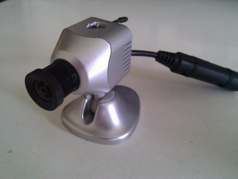

              Jag kommer använda min kamera med IR mod - dessutom kommer jag dela den i hälften då bakre delen är en 2.4Ghz sändare.
Namn: IMG_20110808_134554.jpg
Storlek: 31,8 KB
              (Se skarven i höljet)
              Den är bara 2.5cm bred och hög så den passar SwiftII bra.

                Jag har en likadan kamera som jag bytt bytte lins på.
                Inget Ir-hack däremot.
                Men jag lödde in en cloverleaf på den..
                Det blev riktigt bra räckvidd på den.
                Men den blir svartvit efter ett par minuter.
                Så det är något fel som är trasigt i den...

                  AHA - du mecklade dit en klöver istället för orginalet - kanske kan förbättra lite. 2.4 blir ju inte så stor...
                  Jag vet inte hur långt min når ens - har aldrig testat den utomhus. IR-hacket uppstod av misstag när jag bytte linsen (filtret satt på objektivet)
