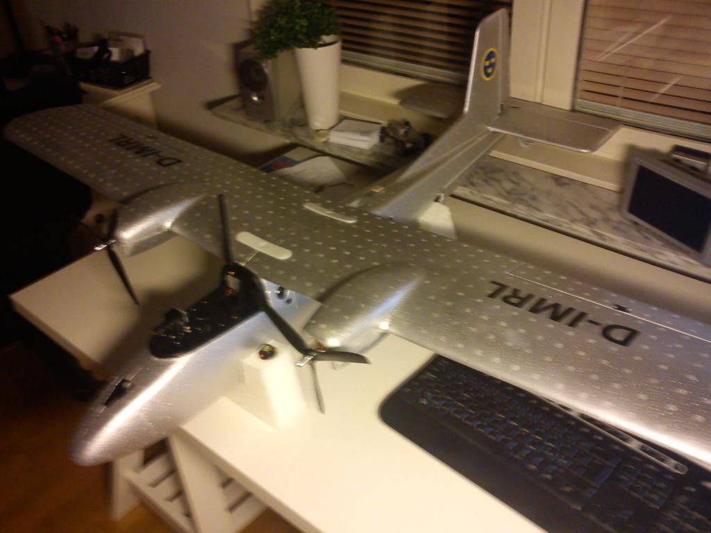

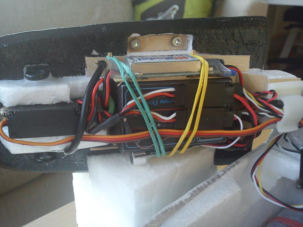

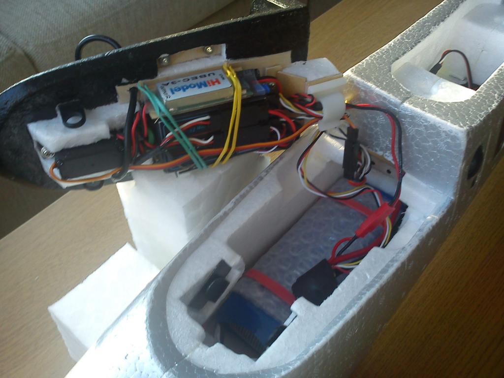

    Någon som kört TS som fpv?
    Jag har ett pågående projekt som börjar bli klart.Snart dags för en provtur..
    det blev trångt som tusan under huven...
    Fakta:
    AP117+21AP
    RCTimer 2822-14
    3cell 4250mAh
    LM 500mW, 2.4G
    Vridbar HD-kamera samt "vanlig" kamera (ej hd på bilden).
    Totalvikt 1450g
    Se bilder nedan.

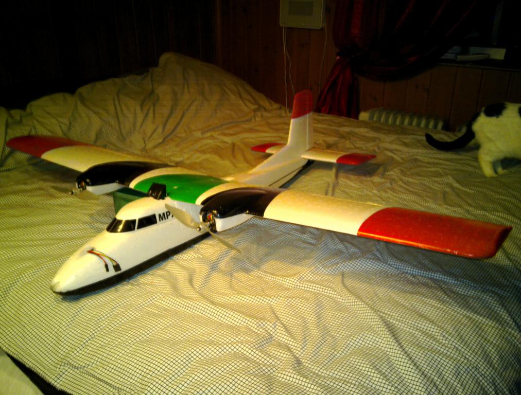

    Jag har oxo en ts2:a som fpv plattform.
    Med noname kina 2.4GHz 500mW vtx, 600tvl sony kamera och readymaderc pan/tilt.
    2x3cell 2200mAh som flightpack och ett 3cell 1300mAh till videon.
    Ett kds gyro till elevator och ett hobbyking 401b gyro till skevrodren.
    Video till en mkt kort testrunda.
    Bilden är tagen innan tilt/pan modden.
Namn: 20111218_003b.jpg
Storlek: 118,5 KB
      Jodå, jag och MarcusG slog oss ihop och nu är den smetfull. =)

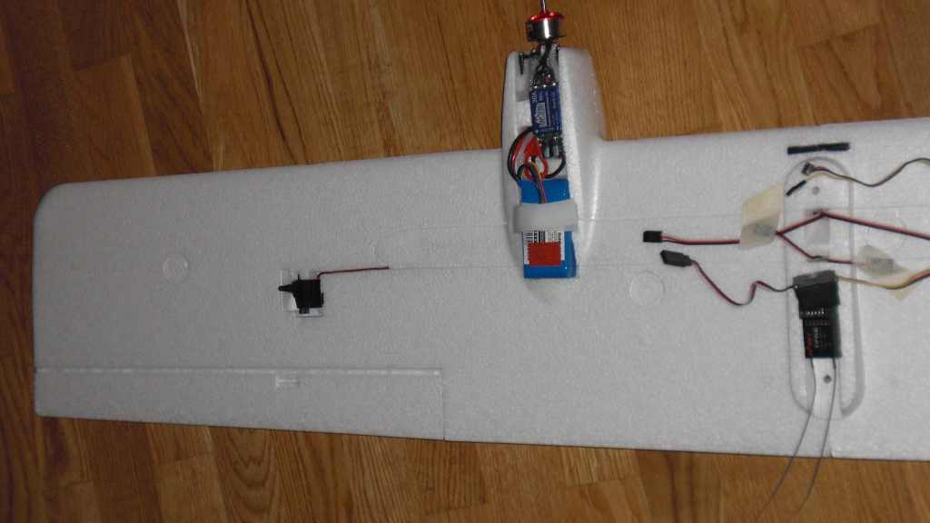

                            Nu har vingen härdat, lade på ena mottagaren o gyrot med - nånstans i mitten ska de ju hamna.
Namn: TS2Vinge.JPG
Storlek: 32,8 KB

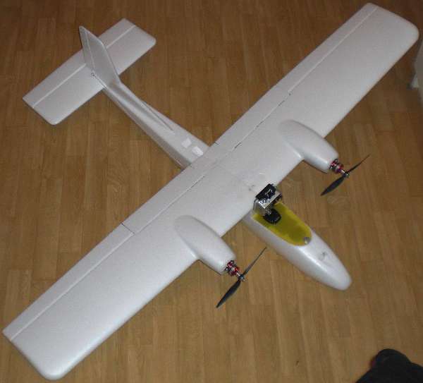

                              Blev långt stopp i projektet men planet är klart för maiden. Fick FPVkit men kameran var DOA. GoPron funkar trådlöst så lär väl få börja med den sen när sändaren åkt i också.
