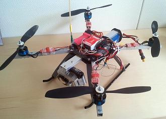

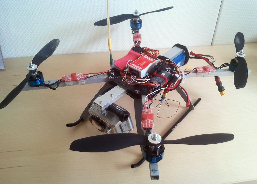

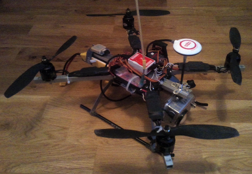

    Tänkte presentera min quad som kanske kan ge lite idéer för andra som går i liknande tankar.
    Flygkropp: X4 Quad med warthox-ram och 10x10mm alu-rör från Bauhaus
    Motor:4st KDA 20-34S 1500kV
    ESC: 4st 10A turnigy plush ESC
    Propellrar: 4st 8x4.5 kolfiberförstärkta
    RCRx: TSLRS NR Rx
    Kamera: GoPro Hero HD
    VideoTx: Hemmabyggd Vtx 2.4GHz 500mW baserad på AWM657-TX med en bluebeam CL
    OSD: Eagletree standard OSD med en E-Logger V3
    Motor och ESC kommer inom en relativt snar framtid att bytas ut mot E-MAX GT2210/13 1270kV och HK 20A BlueSeries ESC flashade med RapidESC. Detta kommer med samma propellrar ge en bättre respons tror jag.
    Jag kommer även att bygga något slags skal som skyddar mittkroppen mot fukt och dylikt (ex uppochned i högt vått gräs). Eventuellt byggs detta i KYDEX men jag skulle gärna använda något ännu lättare men jag vet inte vad, vacuumformad plast kanske?

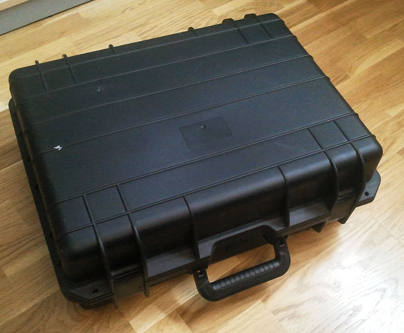

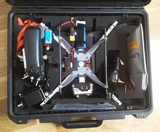

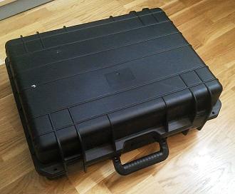

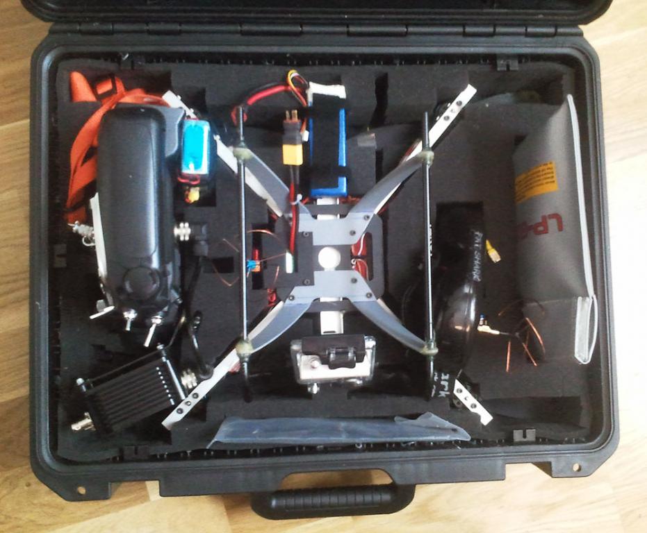

    Hela quaden, min Futaba 12FG med TSLRS V6 sändare och Fatsharkgoggles ryms i samma väska samt extra batterier och propellrar. Väskan verkar vara av samma fabrikat som den som säljs på clas ohlson men i en större version. Den som jag använder är köpt på Maplin i England.

  • UndCon
    • 2886
    Haha - din klöver växer uppåner
    Snyggt bygge - lite mindre än mina - jag tycker Flyduino plattorna är lite veka - men det är bra med inbyggda lödöar för ESC
    • Boopidoo
      • dec 2008
      • 1937
      Hehe, det finns flera anledningar till att klövern är uppochned.
      - Mindre störningar för LRS-systemet
      - Mindre som skymmer sändarantennen
      - Mer skyddad mellan benen
      - Får inte plats i väskan annars
      Hehe, varför skulle man behöva en ännu tåligare ram? Skämt åsido så har ramen faktiskt hållit mycket bättre än jag trodde efter alla krascher. Det blir det ju mindre påfrestningar på ramen ju kortare armar man använder. Den här ramen har varit med om en hel del både för mig och för berthrsd som byggde quaden från början och flög med den tidigare. Efter köpet har jag byggt på den en hel del med gopro, videosystem etc.

        Bra fynd med väskan, synd att det inte skickar till Sverige? Du har inte sett någon ännu större variant av "classeväskan"?

          Nope, inte sett den stora väskan någon annanstans än på Maplin, har läst på nätet att CO även hade den större förut men inte längre.

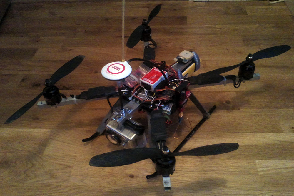

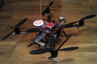

            Nya motorer, ESC, OSD och Naza GPS
            Nu är quaden uppdaterad med det mesta. Motorer och fartreglage har bytts ut till starkare dito dels pga av att det blev bättre och dels pga egen klumpighet (fråga inte varför). OSD-systemet har även det bytts ut mot en Skylark Tiny II OSD med GPS, höjdmätare och strömsensor. FC Naza-M har kompletterats med Naza GPS så att quaden nu har Position Hold och Return to Home mm. Det sitter alltså nu två GPS-mottagare på den förr så lilla och nätta quaden. Den är fortfarande liten men kanske inte längre lika nätt.
            Motor:4st E-MAX GT2210/13 1270kV
            ESC: 4st Hobbyking F-30A flashade med RapidESC
            RCRx: TSLRS NR Rx
            OSD: Hobbyking Tiny OSD (ommärkt Skylark Tiny II OSD)
            FC: DJI Naza-M med GPS/Compass-modul

                Lite bilder...

                        • cyberpete
                          • mar 2009
                          • 542
                          Boopidoo
                          Vet inte om du märkt det själv men du har GPS:en monterad fel Pilen på GPS/Kompassen skall peka frammåt .
                          • Boopidoo
                            • dec 2008
                            • 1937
                            Ok, säkert så men varför ska det spela någon roll?
                            • PÖ
                              • 499
                              Kompassen som håller koll på riktningen sitter i GPSen
