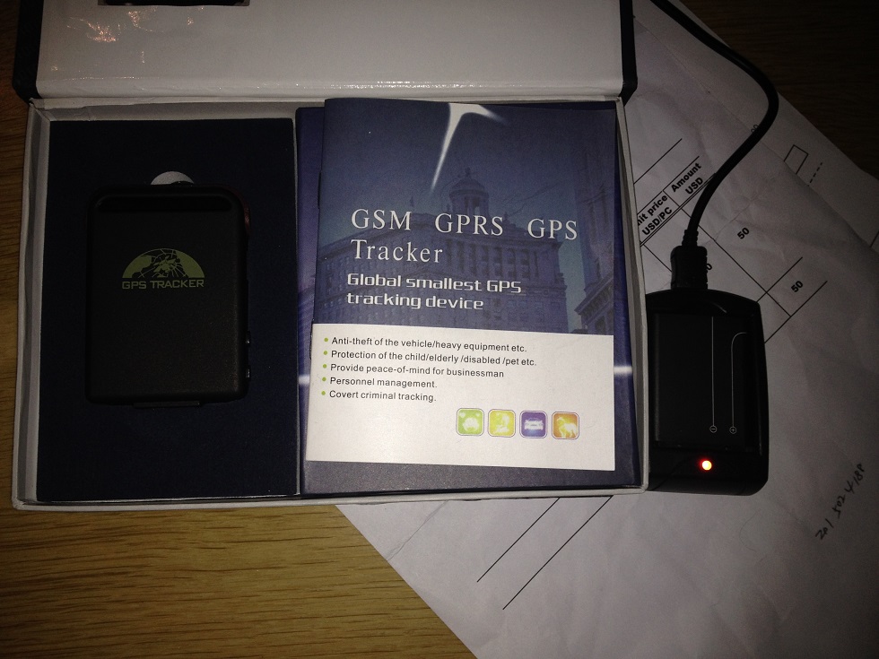

            Jag kommer inte att FPV flyga med flyg utan GPS tracker så därför beställde jag en från Kina för 50 USD, tyvärr fick jag en avgift på 250kr, så slutsumman blev 570kr.
            Testade den igår och den fungerar fantastiskt. Man skall lära den att prioritera ett av fem möjliga telefonnummer så man ringer upp den 10ggr och då svarar den att numret är accepterat.
            Sedan ringer man upp GPS och den svarar med ett SMS med en länk, batteristatus och hastighet. Via länken öppnas en karta med markering om vart GPS:en befinner sig, super enkelt.
