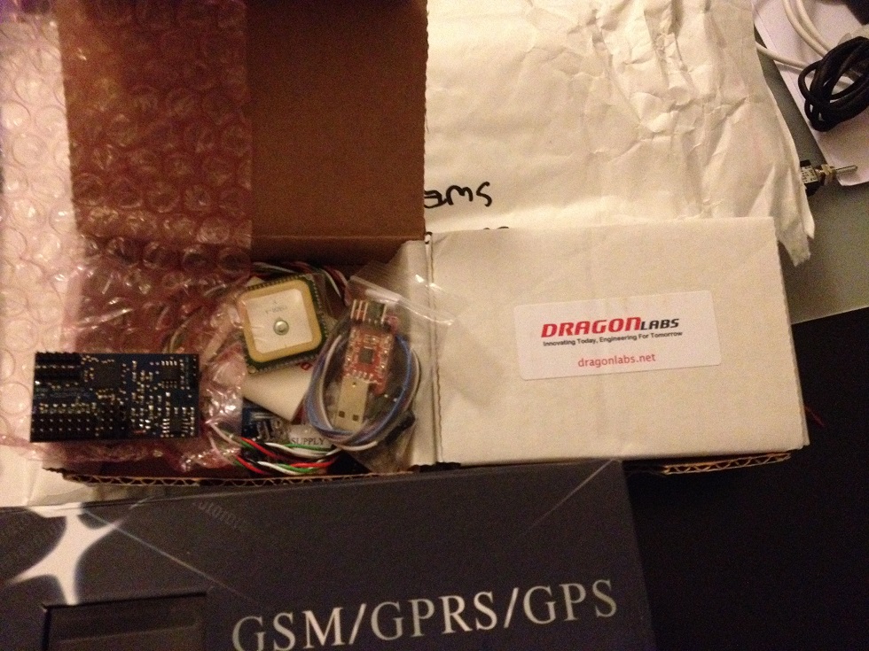

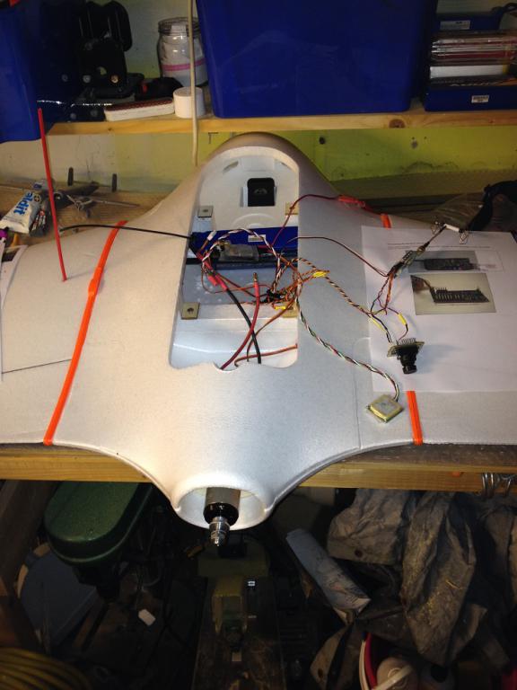

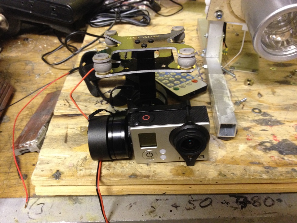

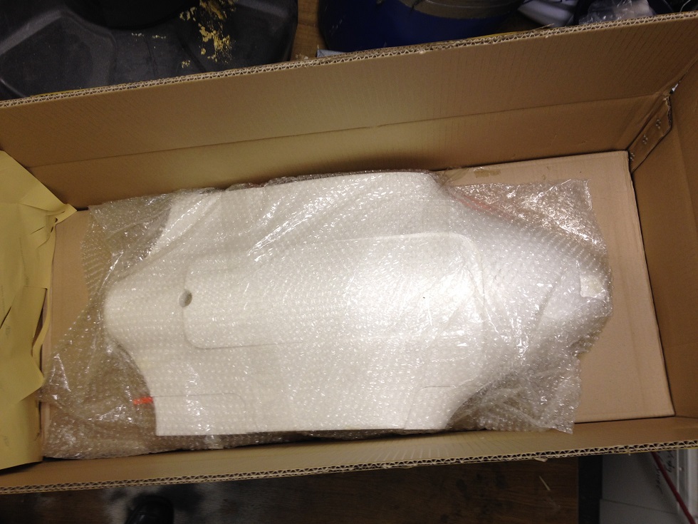

Typiskt var på Ica eftee jobbet och när jag kom hem låg det en lapp i lådan, så man fick kasta sig i bilen och köra tillbaka. Glad som en speleman sliter upp paketet monterar ihop gimbalen- fungerar klockrent direkt, gör lite tester och kommer fram till att den fungerar bättre än min tidigare med alexmos kontrollern.
De fyra servona fungerar, 3 axliga gyrot fungerar, motorn ser ok ut och skall testas i helgen,

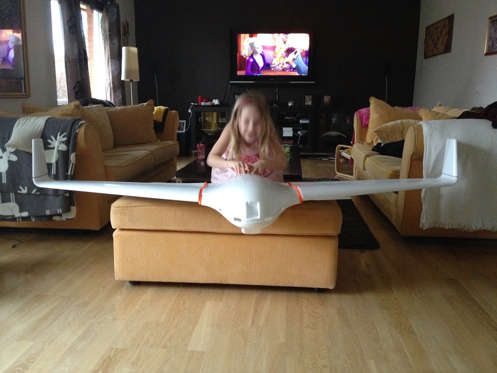

X8 har redan fått förstärkningar i vingen, utveckling från tillverkaren. Modellen är inte så stor som jag trodde, jag kommer strunta i landställ för tillfället, kommer nog skära bort den utstickande kamera domen under modellen i fronten.
kenSenast redigerad av Kenneth E; 2014-02-21, 23:04.Kommentar
En dag efter ankomst.
Nu skall jag titta på förstärkningar till vingarna samt göra kanaler till kablar och installera servon. Tar lite tid i början att komma igång men så fort modellen blir installations färdig går det nog lite fortare att se slutet närma sig.

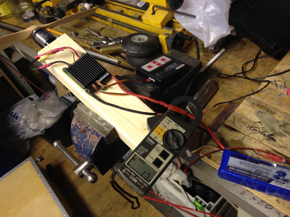

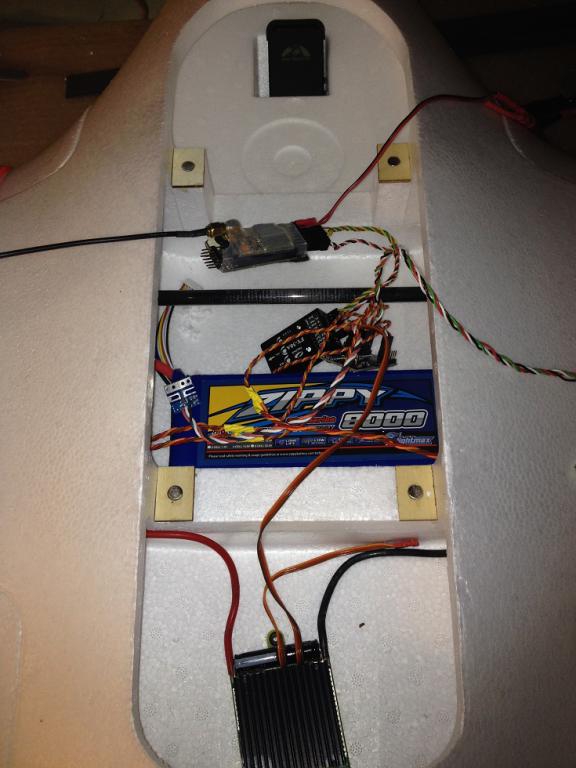

Motorn testad och på 4S drar den 42A med 12x6" trä prop vid 8800rpm. Tyckte det var tillräckligt drag vid lägre halv gas, 11A. Kan man hålla halv gas blir flygtiden cirka 40min.Kommentar

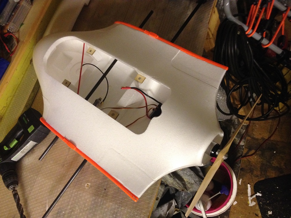

Har kommit ytterligare en bit på väg, efter dessa foton finns det nu 2 st. servo per vinghalva, fåror till kablar i vingarna. Nästa steg är att installera förstärkningar, tror inte det behövs på denna modell, men väljer att göra det iallafall.
Körde motorn till den dog i går. 2 minuter på fullgas, sedan halvgas i 8 minuter=10 minuter varar minst en flygning med en 4S3300 LoPo paket.
KenKommentar

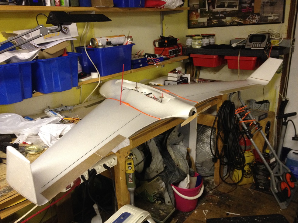

Det går lite trögt med bygget av denna vinge, men väntar på delar som är slut hos RMRC. Eftersom det blev så fin väder igår så vaknade jag till och saknade ett FPV flygplan. Tog ett ryck igår och limmade dit vingkopplingarna(de glad färgade), monterade motorn samt tittade på kablaget till servona och antenndragning till mottagaren(insåg att jag behövde en lååååång antenn kabel för att få ut antennen på fenan.Kommentar
