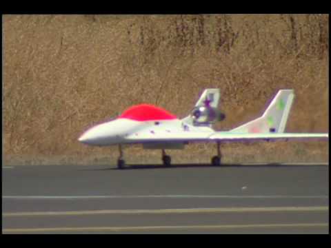

          Han här flyger rätt fort med FPV med en FunJet
            Tomahawk'en ser ut att ha rätt bra form, titta i början på filmen. Lagom fet kropp och den startar snällt med handstart samt landar i rätt sansad hastighet, fast det finns potential att komma upp i lite fart.

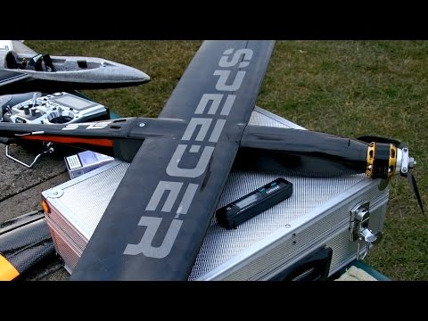

                          Jepp, ställa ackpaketet på sidan och sticka ut kameran med gimbal(?!) på sidan borde funka. Men jag tror en gammel jetmotor på en större Falcon 120 eller kangaroo hade varit enklare att få till beträffande fart och vettig kamera/gimball.
                          (Den du har i videon är en pilf 1.1 http://www.hjk-speedwings.de/ )
                            #43
                            Pilf X1.1 http://www.hjk-speedwings.de/epages/...20SpreadTow%22
                            Det var ingen billig grej, men hela är alltså gjord i kolfiber?
