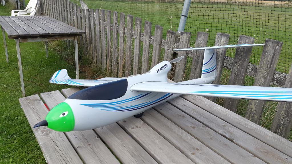

        Thomas - såvitt jag sett så sitter motorn i nån form av snabb-fäste så det skall gå att dra ut den om behov finns. Har inte testat själv men har sett nån film på nätet som visar det. Min motor fungerar hittills utmärkt med en 3S-ack men jag bytte propp (obalanserad) till en motsvarande APC-E. Sen krävs det mycket vikt i nosen så utan FPV-utrustning monterad räcker inte ens ett 3S5000 riktigt till, än mindre mina 2 parallellkopplade 3S2300 så lite extra bly behövs i noskonen.
        F ö en lugn och fin kärra och motorn på ryggen har inga tendenser att "trycka ner" kärran mot marken vid starten - nåt som t ex Easy Star gärna gör. Klaffarna kortar ner landningsinflygningen en hel del och behöver bara lite dykroder - kanske 2-3 mm - inmixat.
        F ö har jag klarlackat hela skapelsen och lite extra lager lack under kroppen eftersom lacken kändes relativt "lättförstörd". Inte heller så imponerad av vissa detaljer - t ex linkarnas dåliga passning i roderhornen vilket krävde utbyte av linkar och dessutom (men enklare) uppborrning av hålen i vissa servo-ok. Likaså det klassiska problemet på denna kärra med de "EPO-kärnor" som sitter inne i vingrören (de fast monterade i vinghalvorna) och var alltför långa så dessa fick man "fiska ur" och korta av för att överhuvudtaget få in de lösa vingrör som sammanfogar vinghalvorna.
        Så här ser min ut i nosen utan kamera monterad längst fram...

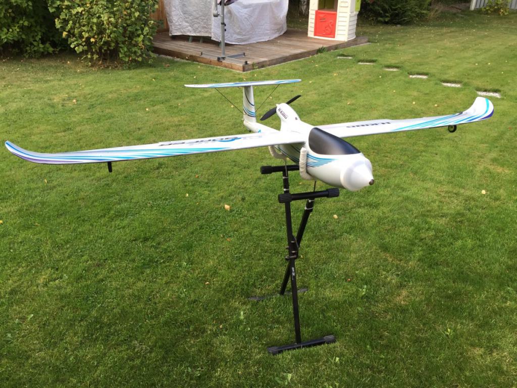

          Den här kärran är byggd för FPV så det är inga problem att få den framtung...

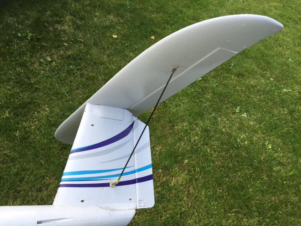

          Några tips:
          Staga upp stabben!

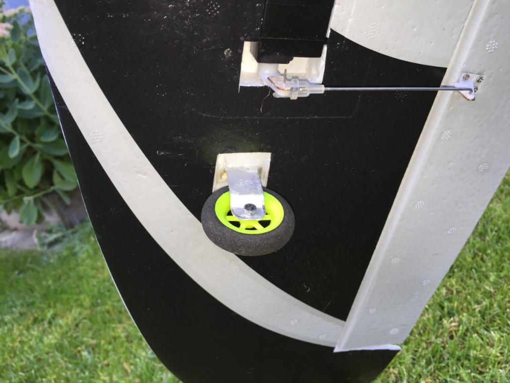

          Sätt hjul på vingarna för att skydda dem
            • 7711
            Bra tips Göran!
            Jag undrade också vad urtagen under vingen var till för, antar att det egentligen inte är för hjul, men det ser bra ut!
            Och stagen till stabben ska också fixas.....
              • 7943
              Möjligt att stagen behövs men jag har inte satt dit några på min ännu. Men jag har också bytt till en bättre propeller vilket gör att stabben inte vibrerar lika mycket (mindre obalans i proppen).
