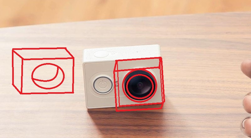

                      Har du förresten klurat något mer på någon form av layerlens? Det absolut enklaste borde vara att designa en fyrkantig plastbit likt denna enkla ritning:
Namn: xiaomi.jpg
Storlek: 77,3 KB
                      Där tjockleken är någon millimteter grövre än vad linsen sticker ut och hålet samma diameter som linsen..
                      Så kan man enkelt fästa denna på kameran med dubbelhäftande tejp och sätta någon lexanskiva eller liknande längst ut.
                      Borde vara enkelt att designa/printa?

                        Det finns på thingieverse
                        http://www.thingiverse.com/thing:790894
                        • the_storm
                          • apr 2013
                          • 355
                          jo jag vet Men den är lite väl stor tycker jag? Går inte att ha kameran ståendes platt på något om layerlensen sticker ut i underkant..

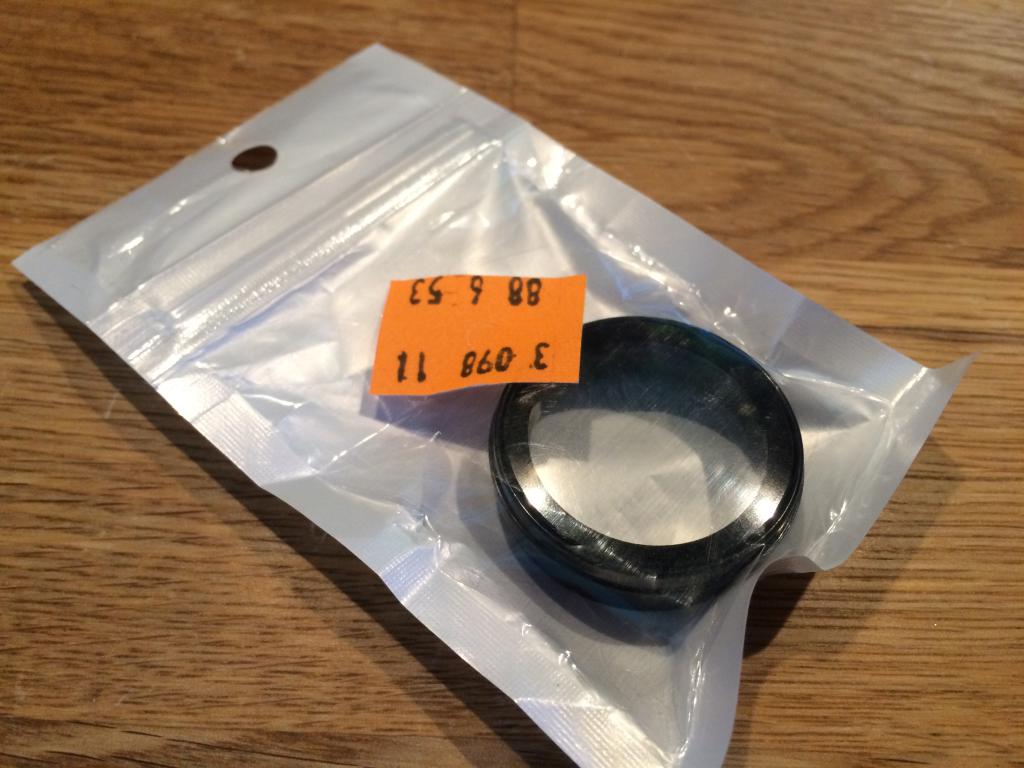

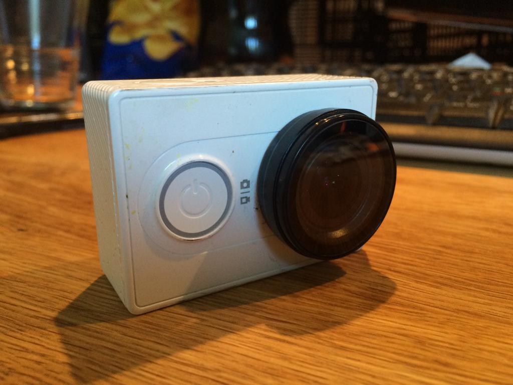

                            Nu har jag ett bra skydd för min lins iaf! Väldigt smidig och sitter som en smäck! Köpte asbilligt från kina
