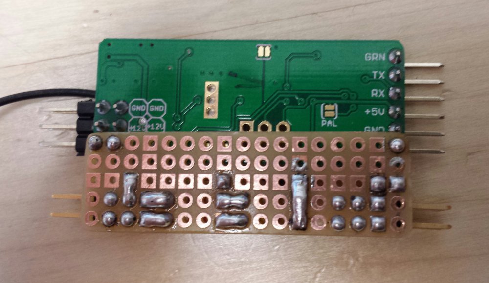

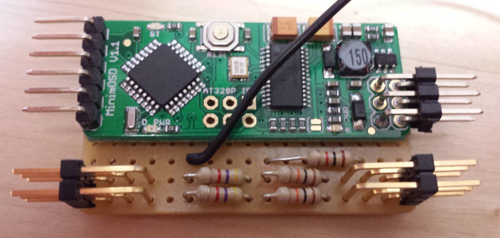

    Jag har egentligen bara påbörjat arbetet och gjort den enklaste lödningen. Nu kvarstår att löda på processorn och till det har jag en tunn 0.6mm rework spets samt 36awg kabel (som jag inte hunnit få ännu).

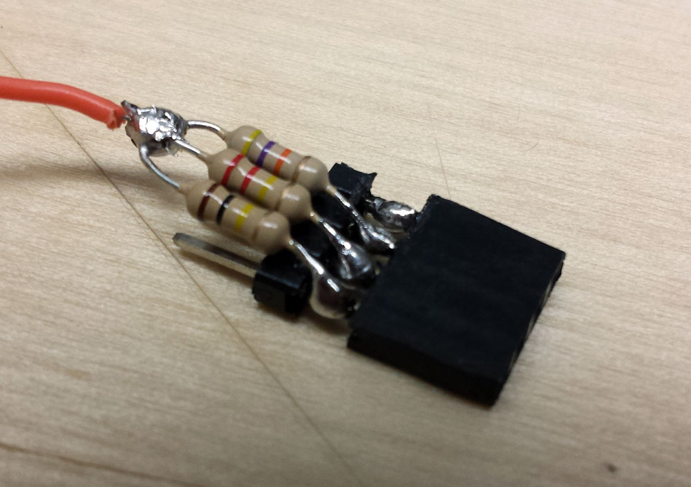

              Nu har jag lött ihop LED-adaptern som känner av vilken mode som Nazan är i samt konfigurerat MinimOSDn och kollat att det fungerar att ladda in firmware och charset etc. Med lite initialstrul där den inte vill kännas vid booloadern så lyckades jag till slut genom att bränna ny bootloader med Arduino och en USBAsp tack vare den här tråden: http://www.rcgroups.com/forums/showthread.php?t=2026936

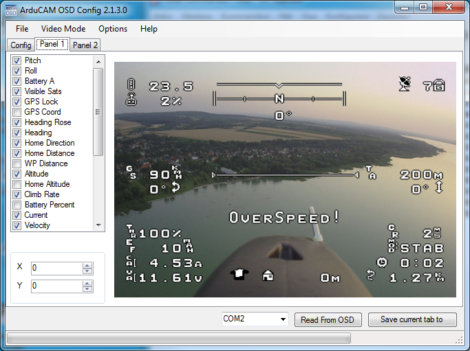

              Sen har jag suttit och försökt konfigurera en OSD-layout som jag skulle trivas med. Eftersom jag är van RVOSD så blev det på skärm 1 en dylik layout. På skärm 2 är för tillfället allting som ett slags debugläge men när allt fungerar som det ska har jag tänkt att den ska vara en så tom skärm som möjligt, möjligtvis med batteriinfo, flightmode samt höjd.

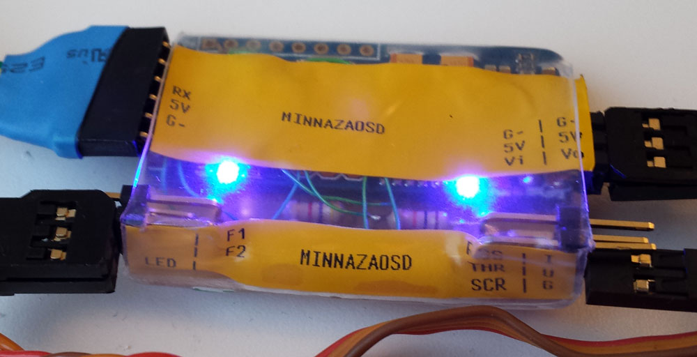

                              Framgång! Efter lite strul med LED-adaptern samt att ladda in rätt tecken så fungerar den!
                              Det som återstår är att snygga till kablarna samt att koppla in och kalibrera ström/spänningssensorn samt kalibrera RSSI. Videon nedan visar när jag ändrar sk "mode" mellan MAN / ATTI / GPS / IOC. Sen förevisas AHIn. ATt GPSen fungerar syns ju iom koordinaterna. Kompassen är dock inte kalibrerad ännu.
