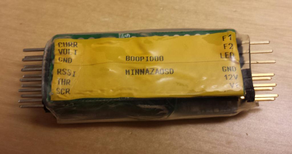

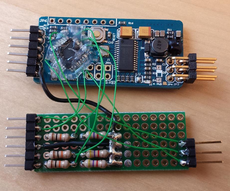

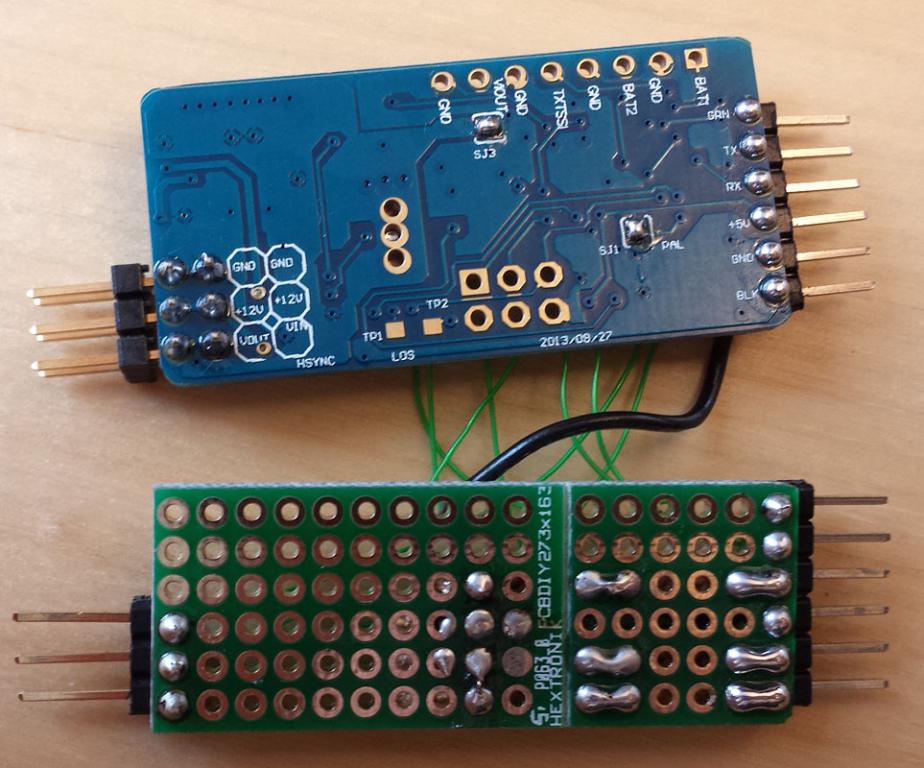

    Så där ja, då är nästa minNAZAOSD på gång. Den här hade jag tänkt göra lite mer kompakt och placera korten på varandra med lite eltejp och skumplast emellan. Hela härligheten ska hållas på plats med krympslang så fårt jag har skrivit ut lite etiketter.

      Färdig v2!
      Samma storlek som MinimOSD men dubbelt så tjock, dvs mycket liten.
