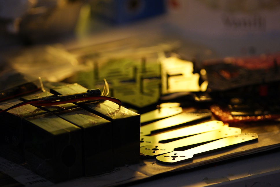

                Ska påbörja årets minibygge. Där blir det BLheli ESC:ar av annat märkte istället. Billigare och lödningarna ser betydligt finare ut. http://www.himodel.com/electric/Sunr...tallation.html
                Diffus bild på delarna. Inte så svårt att gissa vad det kommer bli
