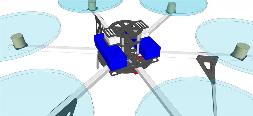

    Har ritat färdigt hexacoptern. Tycker det ser bra ut nu. Lätt att få ur ackarna.
    Hur tjockt G10 tror ni jag behöver ? 1,5 eller 2 ? Mailade och frågade på HAB om man kunde köpa större bit, och det gick bra. Går precis att klämma in på ett 450x600 flak. Kameragimbalen är inte med på bild.
    Hexan kommer väga ungefär 5kg, 70cm motor-motor.

    Kollade upp densiteten på G10 som är 1,85g/cm3. Ska kontrollera vikt på varje komponent för sig och optimera utifrån det.
    En mittenplatta på 18cm i diameter utan hål väger då alltså 75gram. Ser då direkt att jag gjort alldeles för små lättningshål... Sitter dock på jobbet nu så jag kan inte kontrollera arean.
    Vad bör vikten för t.ex. en mittenplatta ligga på ? Nån som har koll ?
    Vad väger en komplett kolfiberram med kamera-gimbal ?

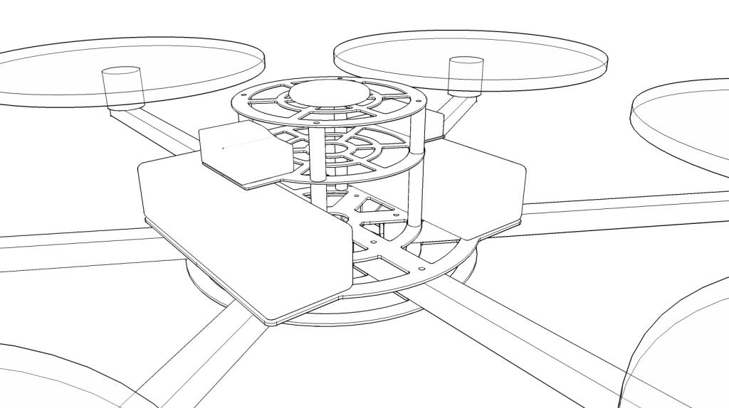

      Har nu ritat om mittenplattan till 30gram vid 1mm G10, 45gram vi 1,5mmG10. Får se hur materialet känns när det kommer hem. Vad kör ni "stora grabbar" med för tjocklek ? Mikrokopter kör med 1,1.
      15mm armarna väger 140gram/meter. 2m går åt till hexacoptern, alltså 280gram. Vågar inte köra med 10, känns som att maskinen är för stark för det.
      Totalt hittills 340 alt 370gram + skruvar.

                            Slutgiltig version på hexacopterram. Stora plattorna väger ~30gram, de små ~9gram i 1mm material. 1 alurör 47 gram.
                            Totalt: 360 gram med 1mm stora plattor. 390 med 1,5mm plattor. + skruvar
