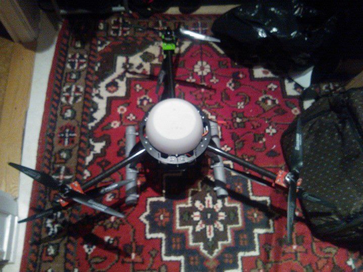

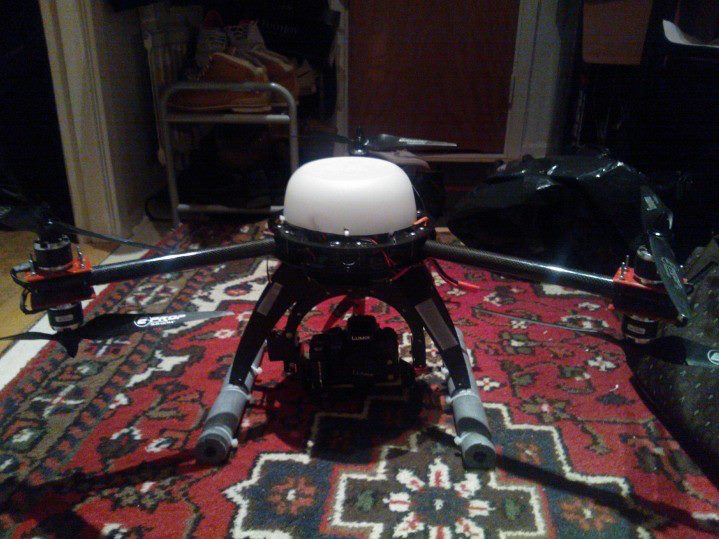

          jag har en stor y6 och den flyger lika bra som mina hexor det den gör bättre är att den flyga rakt fram snapt i 80-90 knyk jag har 14 proppar på den går så grymt bra

            Ursprungligen postat av thnilsson
            [ATTACH=CONFIG]36561[/ATTACH][ATTACH=CONFIG]36562[/ATTACH]
            Är det en flygande matta de står på
            Jag tycker Y6an ligger väldigt fint i luften även om den känns som en buss i kurvorna. Beror nog också en del på WKMen men det känns som den bankar lite dåligt. Det gör iof Okton också, flyger nog för mycket med Quaden och har blivit bortskämd
            Men det är också olika användningsområden och som foto/filmplattform fungerar den kanon.

              jag har MK i den så den går klåkrent i kurverna får aldrig till WK på det sätet den här har jag mäst för att filma med och snaba saker
              haha vist är matta grym den flyger den med
