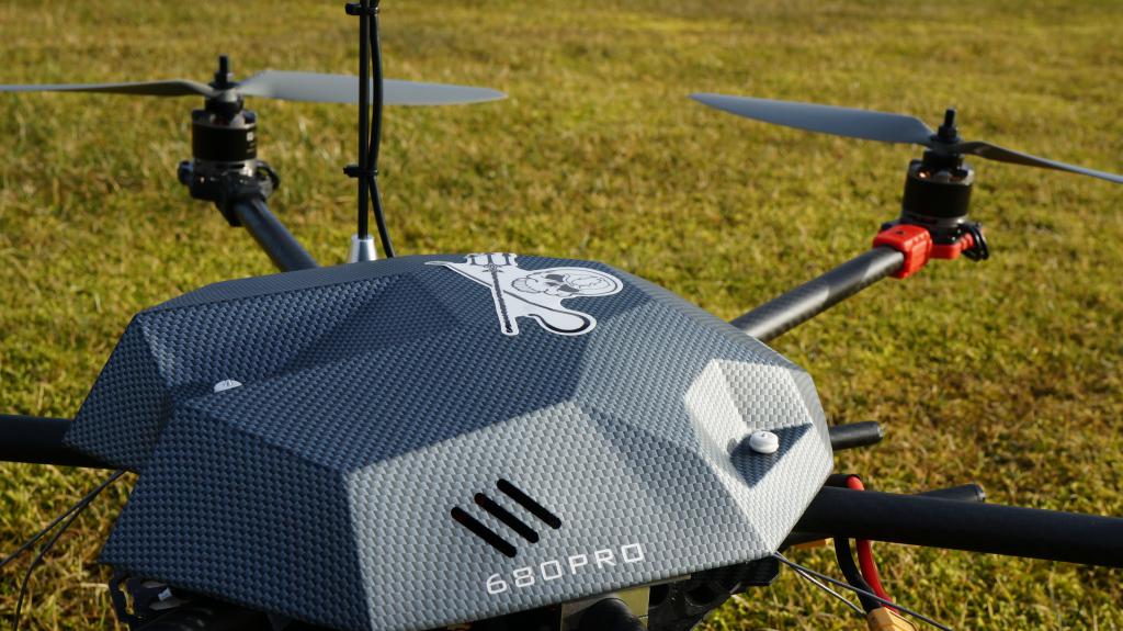

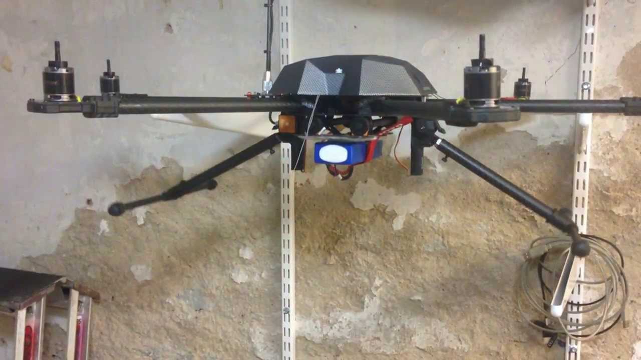

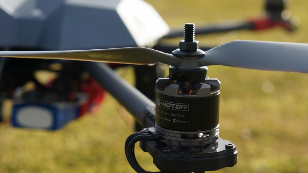

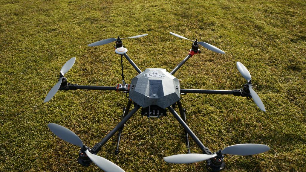

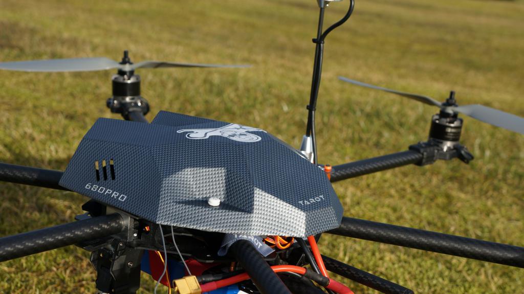

Här är min Tarot 680 (685) Pro som jag tog upp på premiärtur igår, trots blåst på runt 10-12m/s. Flög hur stabilt som helst och satt som klistrad i GPS-läge.
Specifikation:
Tarot 680 (685) Pro ram
Sunrise BLHeli Multi ESC
Tiger 2814-10 770kv
APC SF 13x4.7"
Mina egna uppfällbara landningsställ (finns i videon ovan)
DJI Naza v2 GPS
DJI iPad Ground Station
DJI Zenmuse H3-2D (ej monterad vid detta tillfälle)
DJI iOSD
DJI AVL58
Flytrex
Futaba 14SG
Zippy 3S 5000mAh (just nu)
