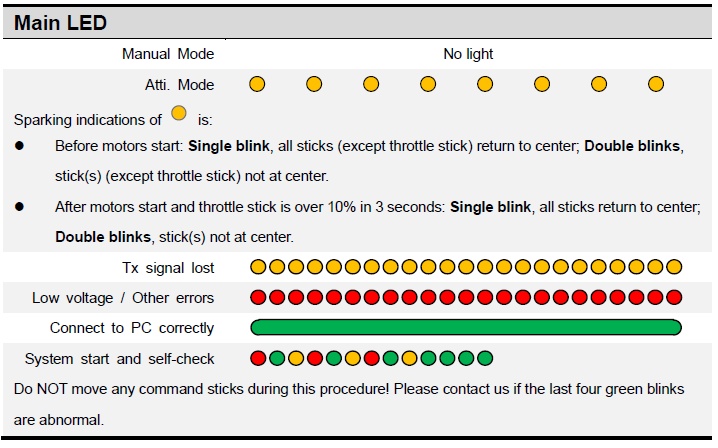

    Jag skaffade mig en F550 härom dagen, utan GPS. Jag har följt så gott jag kan alla instruktioner för att montera/ koppla ihop allt, men ändå så när jag ansluter batteriet så blinkar led indikatorn snabbt i gult efter ett tag.
    Jag förstår att detta inte är första gången som denna fråga kommer upp. Orkar någon göra en liten cheklista som jag kan kontrollera?

    Har du konfigurerad din Futaba med knapparna för flyg mode?

      Det är just det som jag tror är problemet.
      Nej, det har jag inte gjort ännu. Jag håller på att läsa in mig på det nu.
      Sändaren ska visst vara i "Acro" mode ...
      Ses
      Pär

        Anledningen att sändaren skall vara i acromode är för att du då inte har mixar med trottle och pitch m.m som du har i helikopterläget.
        egentligen spelar det ingen roll , huvudsaken är att endast en kanal i taget rör sig annars kan det bli spännande.
        är du inte van radioprogrammerare så använd acro.
        om du har gps så måste du om jag inte minns fel ha manuell och gpsmode på en switch för att komma in i gpskalibrering.
        om inte så rekomenderar jag att ha failsafe på en switch och sedan endast atti om du inte är van flygare, vill du sen busa lite kan du även lägga in manuellmode ( betydligt svårare att flyga i manuell )
