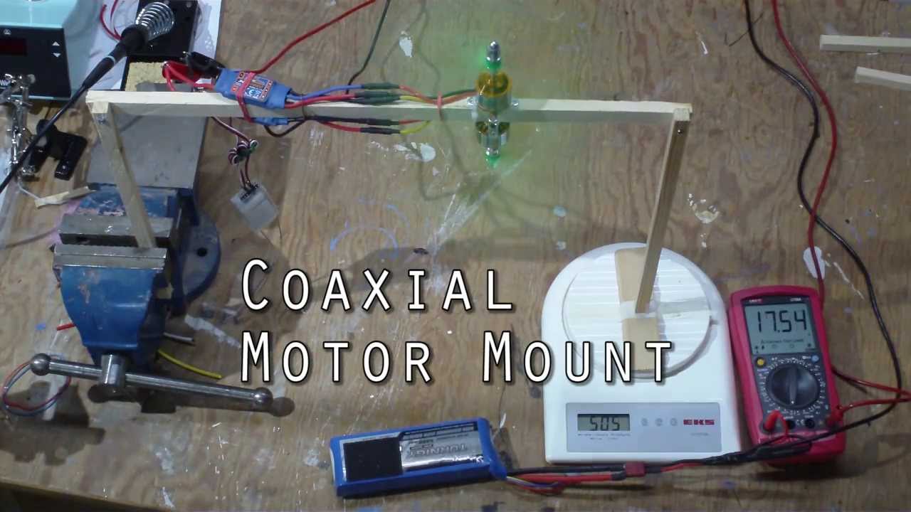

    Har funderat ett tag på vad som skiljer i effektivitet mellan en coaxialt monterad motor och "sida vid sida" så jag gjorde ett enkelt test
      https://www.youtube.com/watch?v=5tgp...rtOLkp0_z4dr8Q
      det roliga var ju att det var samma drag men att det var stor skillnad på strömmen, bra att veta
        Sedan får man dra av för enklare konstruktion med sparad vikt som följd. Då hamnar man väl på en 20% förlust totalt för inline monterad motor, rent effekt mässigt jämfört med sida vid sida.
