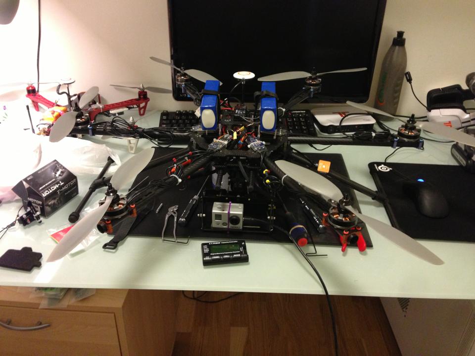

Jag behöver hjälp med min hexa får den inte att vara riktigt stabil..

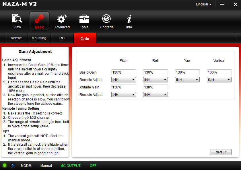

Hovrar den så rycker den lite precis som om den överkompenserar (inga oscillationer) utan mer dipp och upp igen några centimetrar, har testat med olika gains men får ingen ordning på den :S Samma problem i atti,gps läge. Alla motorer startar samtidigt och är inte varma när jag landat samma gäller esc.. Den har flippat 2ggr när jag yawat och kört framåt samtidigt långsama rörelser..
Setup enligt följande:
Tarot FY680 ram
Hobbyking Blueseries 30A ESC
Dji Naza V2 + gps
T-motor MT3506-25 650KV (pancake)
12" apc proppar
rcflights gimbal med gopro
2x 4s 4000mAh ackar
Naza:
Total vikt 3kg
Inte den bästa bilden men säg gärna om jag ska ta på något mer specifikt..
Tacksam för svar!
Mvh Henrik
