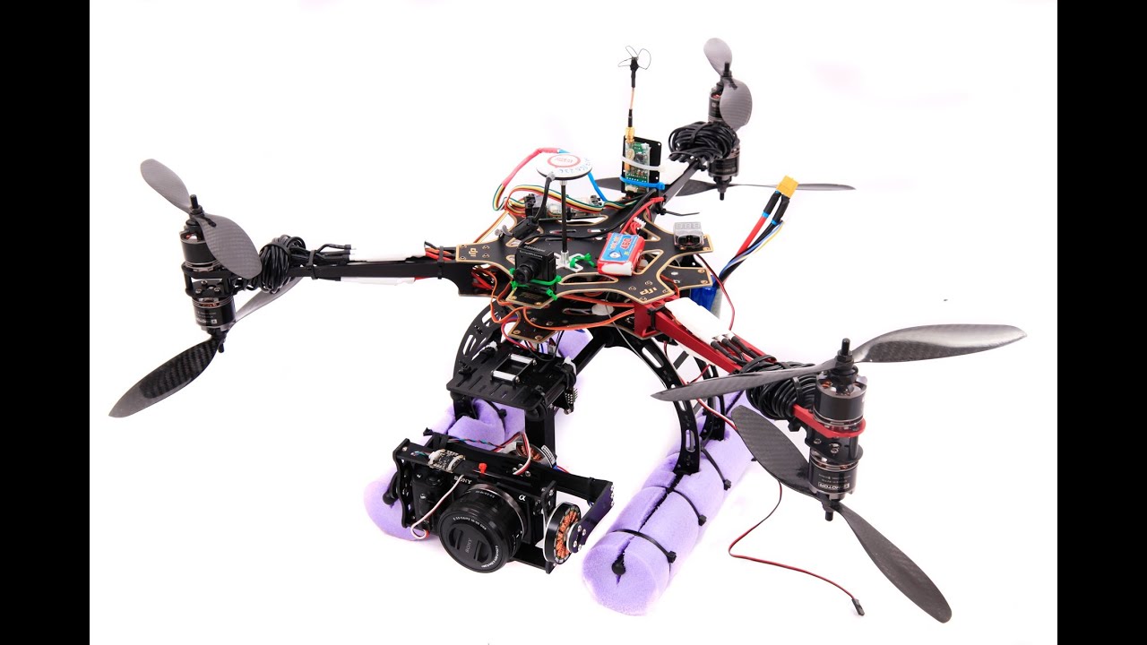

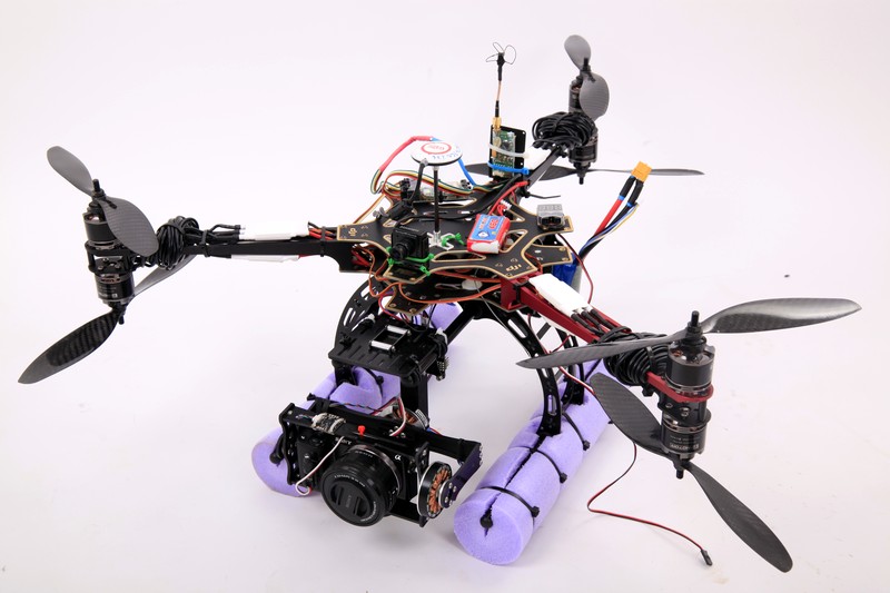

    Har bestämt mig omvandla min DJI F550 till en Y6.
    Jag har Aimdroix armar så jag köpte motorplattor för att koppla de motorerna under.

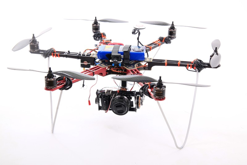

    Hexan som det såg ut förr
Namn: 2013-10-26_Hexan_02.jpg
Storlek: 74,0 KB

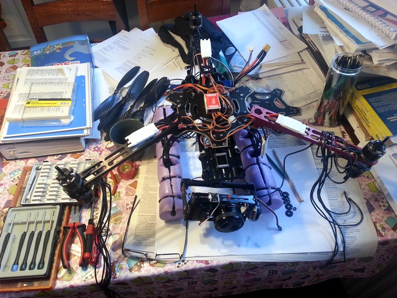

    Dags att ta bort gimbal, de 3 armar samt de hemmagjorda landningsben
Namn: 2014-02-15_Y6_01.jpg
Storlek: 68,2 KB

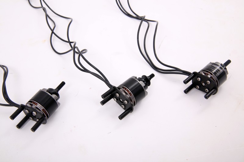

    Fixa i ordning de 3 motorerna på Aimdroix motorplattor
Namn: 2014-02-15_Y6_02.jpg
Storlek: 69,3 KB

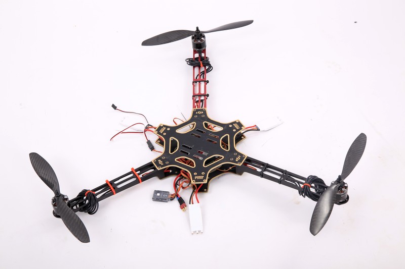

    Sätta ihop den på "arbetsbänken". Det finns iaf plats med kaffekoppen
Namn: 2014-02-16_Y6_03.jpg
Storlek: 196,4 KB
