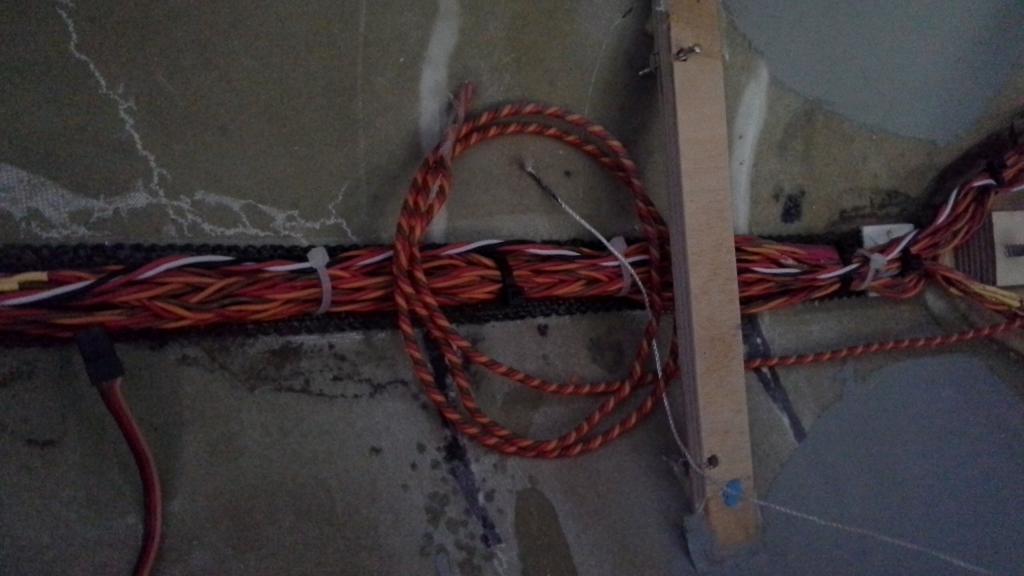

                Jäkla häftig. Men varför kör dom med 2st kontroller? APM är ju open source så borde ju kunna koda den så att den kan byta mellan flyg och mk i luften.
                  Varför virar du servokablarna runt en stav? Nu är de inte tvinnade, sätt istället kablarna i borrmaskinen och tvinna dem hårt!

                    Kenneth E: Jag har inte virat kablar runt en stav? Jag har tvinnat dem var för sig, men inte så rejält som du säger, kablarna var för korta och jäkligt bångstyriga. Tänkte löda på längre men... det lilla de är tvinnade borde göra nån nytta i alla fall. Tänk på att främre axeln ska vridas 90 grader framåt och tillbaks vid varje transition mellan hovra och flyga. Det bänder på rätt bra med kablarna. Så att dra dem på ovansidan eller undersidan blir ju skitdetsamma, 90 grader är 90 grader. =) Kanske borde flytta ESCarna 45 grader för att göra det symmetriskt... nu när jag tänker efter.

                        Nu ser jag föresten att du skrev servokablarna. Ingen servokabel är lindad runt en stav. Fattar inte vad det är du ser.

                          Jag brukar ta loss plasthöljet på servokontakterna och dra isär de tre ledarna, sen tvinnar jag. Det blir mer tvinnat så, kan det vara det Kenneth menar?
                            • 6808
                            Jag brukar "vrida runt kabeln" när jag tvinnar servokablar, går otroligt bra, det blir bra, men om jag på bilderna ovan inte hållit det tajt när jag gjort det så är det bara för att jag inte vridit åt helt före jag spänt fast med stripes. Det är dock inget problem, inget är fast anslutet än helt och hållet. Värre är det med matningskablarna, de är jäkligt bångstyriga och väger mycket om man tvinngar dem, tappar rätt mycket längd när man tvinnar. Funderar på flytta ESCarna 45 grader för mer symmetri vid transition.
                              Så här ser en tvinnad kabel ut om den skall fungera.
                              Ken
