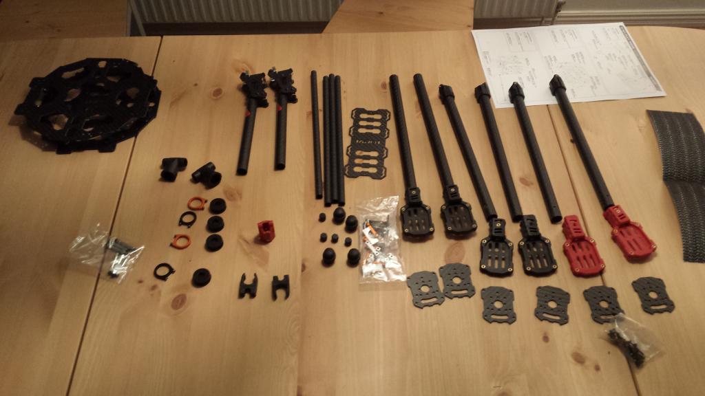

    Alla delar fint uppradade.
Namn: 20150129_221905.jpg
Storlek: 66,0 KB

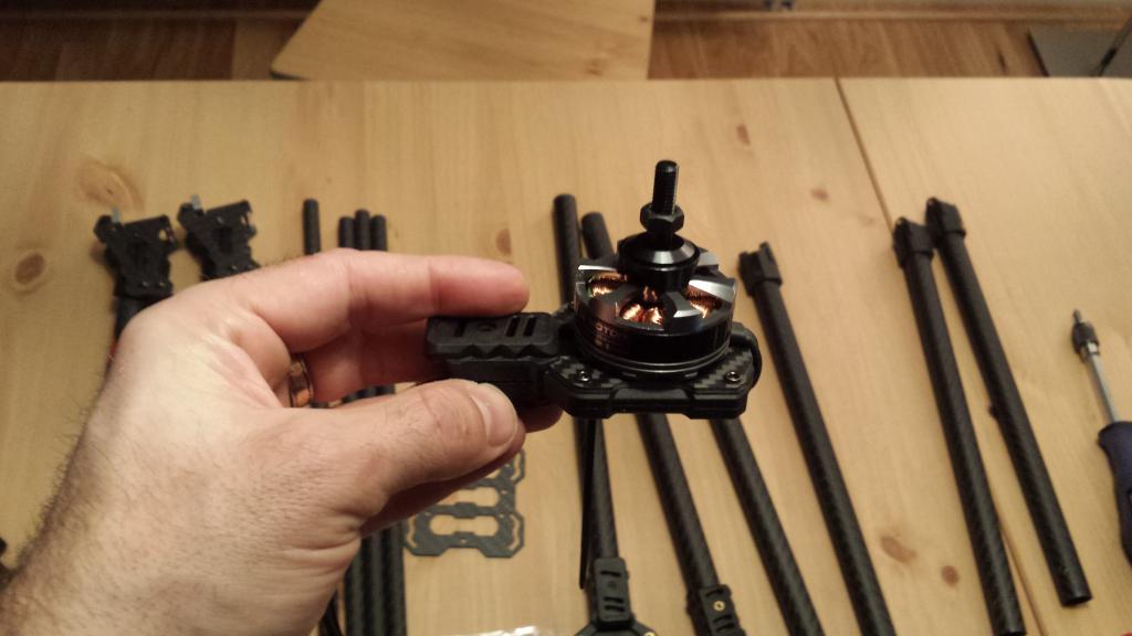

    Montering av motor:
Namn: 20150129_224326.jpg
Storlek: 55,6 KB
ID: 523947Klicka på bilden för större version

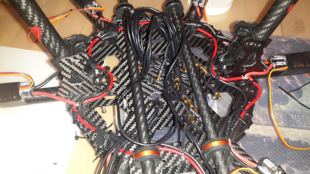

    Ramen, ESC:arna flyttade jag om lite senare.
Namn: 20150130_071205.jpg
Storlek: 75,2 KB
ID: 523949Klicka på bilden för större version
Namn: 20150131_095048.jpg
Storlek: 88,0 KB

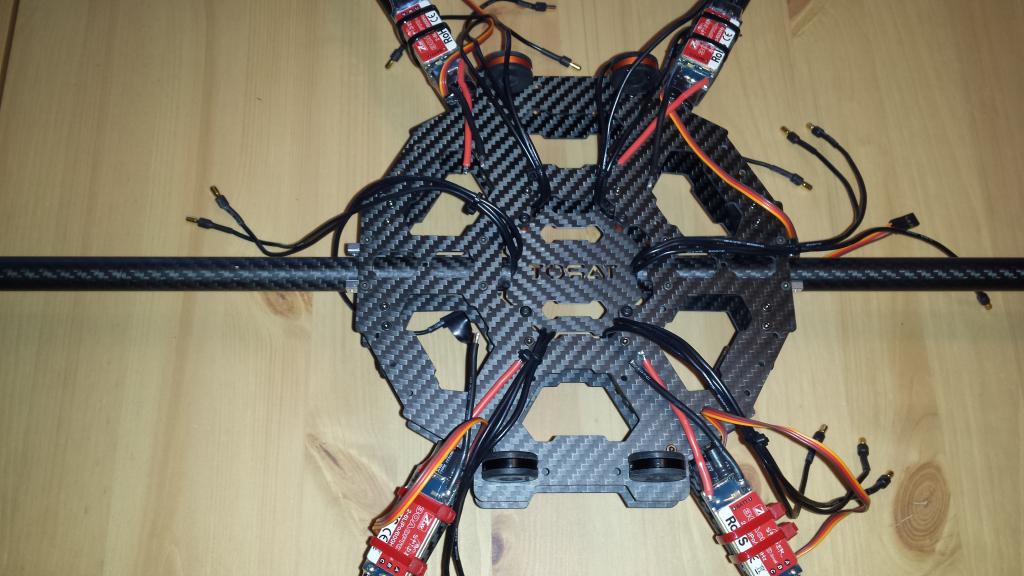

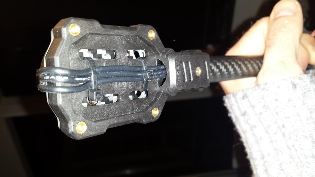

    Kablarna ditlödda smått provisoriskt och dras senare om.
Namn: 20150202_214740.jpg
Storlek: 111,9 KB

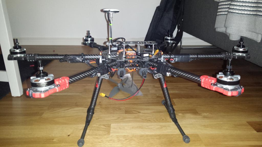

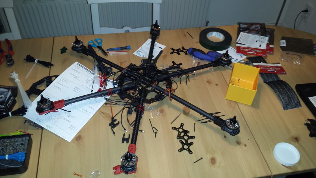

    Nu börjar den likna en riktig hexa.
Namn: 20150209_223023.jpg
Storlek: 116,8 KB
ID: 523952Klicka på bilden för större version

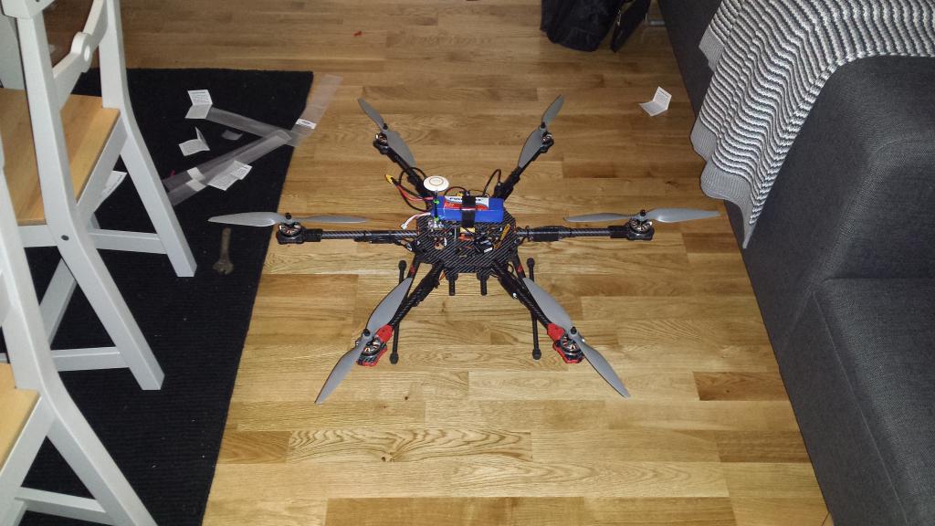

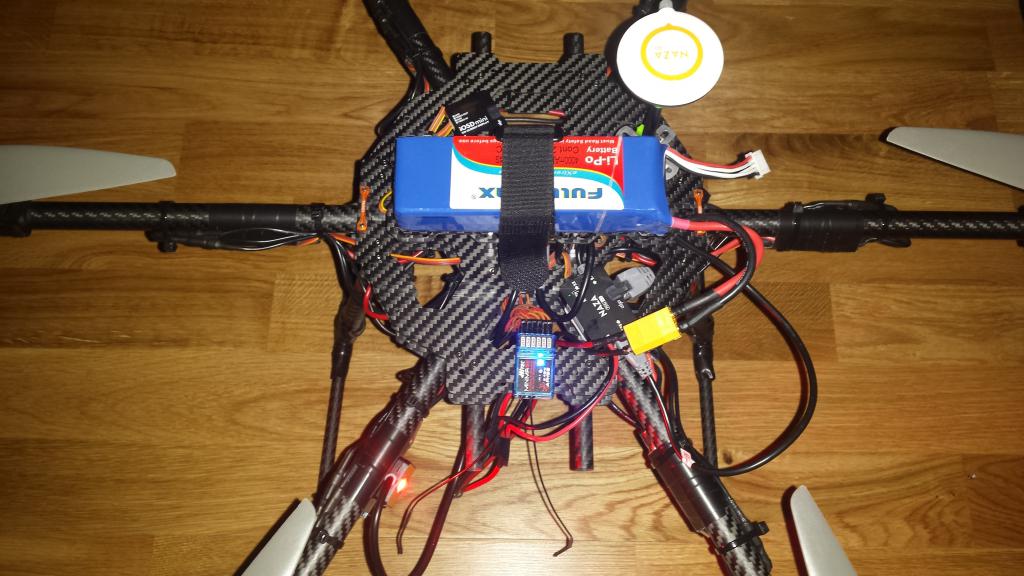

    Batteri monterat
Namn: 20150209_224849.jpg
Storlek: 95,4 KB
ID: 523954Klicka på bilden för större version
Namn: 2015-02-09.jpg
Storlek: 73,4 KB
ID: 523955Klicka på bilden för större version

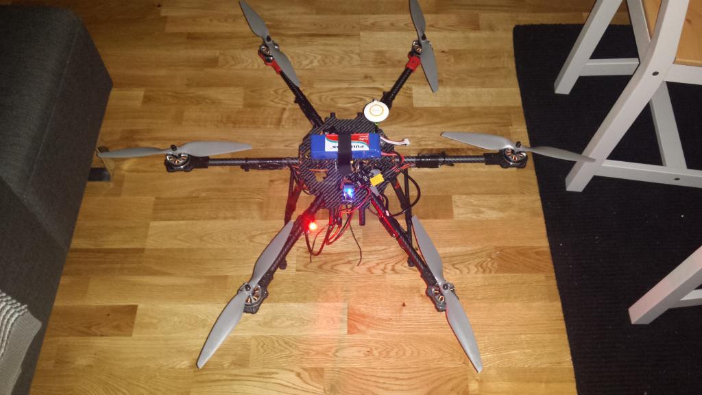

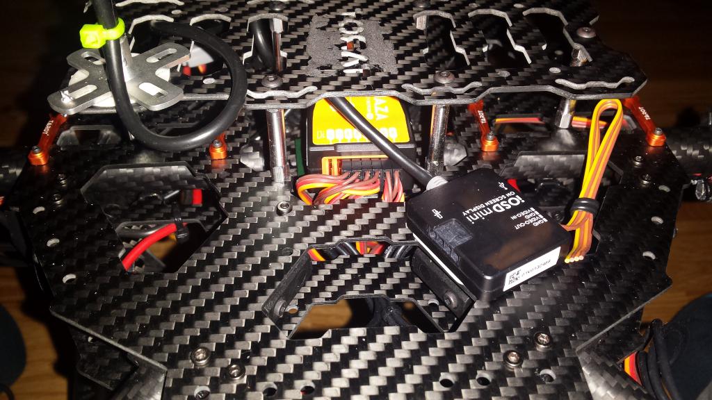

Namn: 20150209_225401.jpg
Storlek: 90,0 KB
    Hade tänkte att göra premiärturen till helgen då jag fortfaranade väntar på UHF-radiosystemet. Men kunde inte hålla mig, så jag motnerade optima från hitec:en.
    Testade en snabbis i Atti-mode och märker att den drar lite snett i rudder hela tiden så måste kalibera om det. Samt att den gärna vill åka lite framåt. Samma där, måste kalibrera om lite.
    Men utöver det tycker jag den flög riktigt fint.
    Måste även trimma spakarna på radion för att kunna ändra flight mode till GPS och Fail/Safe. Det får bli till helgen.
    Återkommer med en film när jag gjort första riktiga jungruflygningen i Loiter/GPS-mode.

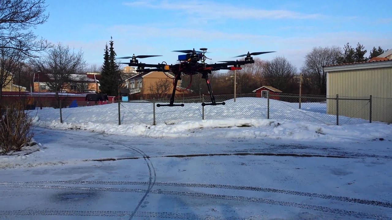

                En kort sekvens från jungfruflygningen i lördags. Lät den hoovra lite för att kolla batteritiden och alla inställningar. Ca: 15min med ett 4000Mah på 2m höjd.
                Har lite problem med att den "snurrar" åt höger. Jag har seriekopllat alla ESC:er. Kan det vara problemet månne? Tänkte löda om allt till en stjärna. Det märktes klart och tydligt när batteriet tog slut på marken. M6 dog först och M1 sist.
                • Hampus Degramo
                  • nov 2013
                  • 51
                  Ajsing bajsing! Du ska inte köra tills batteriet tar helt slut. Det tar livet av batteriet.
                  ESC ska inte vara seriekopplade.
                  Angående att den "snurrar". Sök på naza toilet bowl på google. Så får du förklaring och lösning.
