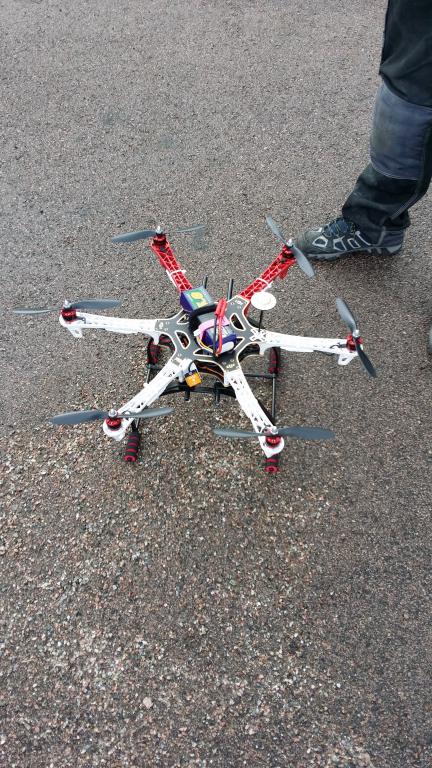

    Hexan F550
    Nu bär det av för att flyga för första gången.
    Håll tummarna

        Tillbaka från premiären.
        Det blev 4 batterier och det gick skit bra.
        Allt fungerar som det ska men jag måste nog fråga vid vilken volt ju ska landa med 4s.

Namn: 2015-05-21 10.58.40.jpg
Storlek: 104,7 KB
              Fick ut mellan 7-12 minuter med 4S 5000mah.
              Körde premiären med orginal 8x4.5 proppar utifall =) (vill inte paja CF propparna)
              Så nu är det väl bara att pilla och skruva så man fattar allt.
              Men valet av "flygmojäng" känns helt rätt.
